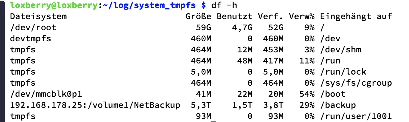

    Guten Morgen, heute ist es wieder passiert so sieht es vor dem boot aus.

      • 6362
      Du hast da eine SQLite Datenbank laufen in die viel geschrieben wird und so das Log sehr groß wird
      bzw. Hast Du ein Plugin, was sehr viel logging betreibt

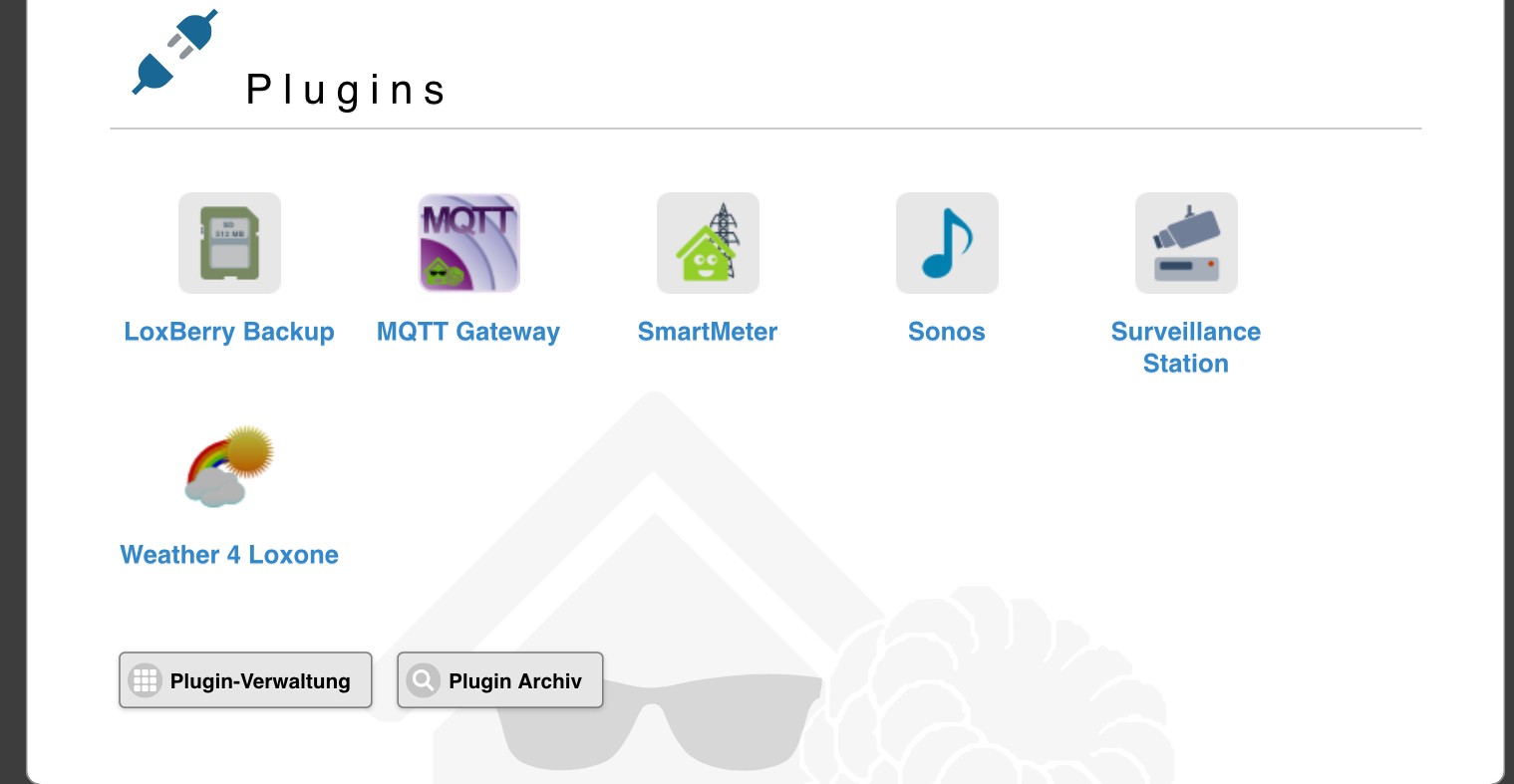

        das ist eine gute Frage, muss ich nachher mal prüfen, bewusst würde ich jetzt sagen nicht. 🤔
        Diese Plugins nutze ich.

          4 MB ist nicht groß.
          Lass mal laufen, ich kann am Abend drauf schauen. Schick mir deine WhatsApp TEL Per PM.
            Stimmt, ich mache immer ls -alh, dann brauchst nicht rechnen 😂

          Hallo, ich hab es gefunden, es läuft noch NodeRed mit auf dem Berry, darin habe ich noch eine Luxtronik Node installiert der eine daemon.log vollschreibt. Denn hatte ich noch drauf und bin am wechseln auf den Luxtronik2 Node. Haue ich morgen runter.
