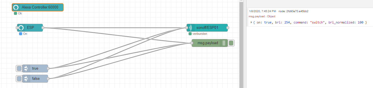

    Teste den mal:
    https://flows.nodered.org/node/node-...rib-alexa-home
    Klicke auf die Grafik für eine vergrößerte Ansicht  Name: alexa.PNG Ansichten: 0 Größe: 41,9 KB ID: 229529
    Eventuell muss man die Ausgabe von Alexa zur Loxone noch umwandeln aber dafür hat die Zeit noch nicht gereicht.
