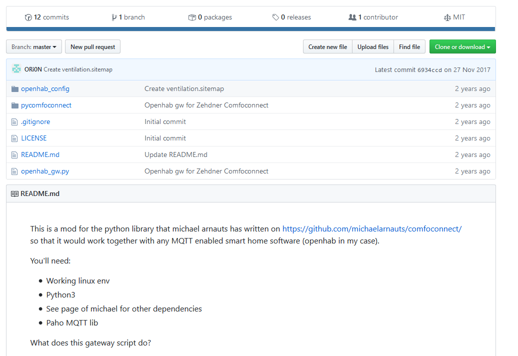

    Jetzt habe ich ein Skript gefunden, mit dem man über die ComfoConnect LAN C Box Werte abfragen kann.
    Aber wie kann ich das auf dem loxberry installieren. In der Readme des Skripts steht,
    pip3 install pycomfoconnect
    So einfach funktionierts aber leider nicht ;-). Ich werde ja das Skript erstmal irgendwo auf den loxberry kopieren müssen oder?
    Ferner würde es dann noch eine Erweiterung geben des Skript ComfoConnect von michaelarnauts.
    Contribute to ORi0N/comfoconnect_openhab_gw development by creating an account on GitHub.
    Dieses soll dann die ausgelesenen Werte über MQTT schicken.
    Hab auch gesehen, das so ein Skript auch schonmal auf der Plugin Wunschliste steht. (Zehnder Q-Serie Plugin). Läuft das bei einem User schon?

      ich möchte das pycomfoconnect jetzt auf dem loxberry installieren. Unter Windows und Python läuft das Skript jetzt. Allerdings bräuchte man da jetzt den pip zum installieren von pycomfoconnect. Allerdings ergibt ein pip -V command not found. Kann man pip ohne gefahr auf dem Loxberry installieren?
      Damit die Werte vom Zehnder Lüftungsgerät per MQTT geschickt werden können, braucht man noch comfoconnect_openhab_gw.
      Hier steht aber in den Requirements folgendes:
      Python3, Paho MQTT lib
      Mit Python3 schauts ja da auch schlecht aus auf meinem Loxberry. ein python -V ergibt Python 2.7.13. Hab allerdings auch noch nicht den aktuellen Loxberry. Wie schauts da aus beim Loxberry 2.0?

              Das hier wäre das Tool pycomfoconnect.
              Kann man über einen Befehl dem Plugin beim Installieren sagen, es soll zuerst über pip install pccomfoconnect dieses Tool installieren? Zusätzlich würden dann noch meine Änderungen kommen?

                Ich habe heute ComfoConnect von michaelarnauts auf meinem Loxberry installiert und es funktioniert soweit erstmal. Ich würde es nicht mit pip3 installieren (pip3 install pycomfoconnect installiert eine veraltete Repository Version) sondern mit git clonen.
                Falls du zuvor pycomfoconnect mit pip3 installiert hast, unbedingt zuerst deinstallieren sonst gibt es ein Durcheinander mit der Library
                pip3 uninstall pycomfoconnect
                Hier der Ablauf, so wie ich es gemacht habe:
                ssh loxberry@ip-adresse
                su # Wechsel zu root, superuser password eingeben
                apt update && apt install git python3 # python3 sollte schon installiert sein
                exit # Wechsel zu loxberry
                python3 --version # Python 3.7.3
                cd ~
                mkdir Scripts
                cd Scripts/
                git clone https://github.com/michaelarnauts/comfoconnect.git
                cd comfoconnect/
                python3 setup.py install
                cd example
                vim example.py # Pin eingeben bei pin= (Falls der Pin mit 0 beginnt, diesen ohne 0 eingeben! z.B. 0123 -> pin=123)
                python3 example.py # Beispielprogramm ausführen, Verbindung sollte erfolgreich sein
