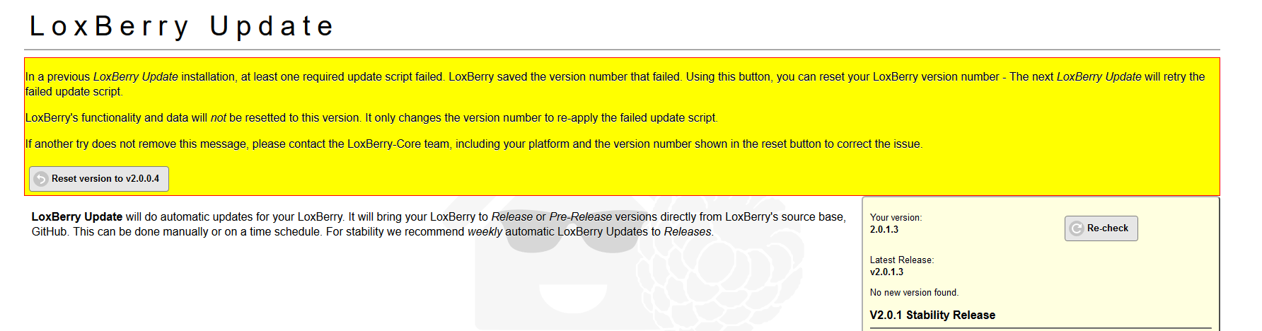

    Ich habe mehrmals versucht, ein Update von Loxberry auszuführen.
    Leider schlägt dies jedes Mal fehl, da die Protokolldatei angibt, warum dies fehlgeschlagen ist, mich aber nicht weiterführt. Ich frage mich, ob einer von Ihnen mir möglicherweise helfen kann.
    UPDATE: Nach einem Neustart scheint es nun erfolgreich zu sein, aber die Meldung oben im Update verschwindet nicht, um die Version zurückzusetzen.

    Wenn du lighttpd nicht selbst installiert hast:
    sudo apt-get purge lighttpd
    Wenn du lighttpd selbst installiert hast:
    Korrigiere die Konfiguration, die den Fehler auslöst.
      • 5051
      Lighttpd darf auf einem Standard LoxBerry gar nicht installiert sein.

        Ich denke, es musste getan werden, um Pihole zusätzlich zu loxberry zu installieren ... Ich habe dies später entfernt, aber anscheinend nicht vollständig.
        Mit der Option "Purge" scheint jetzt alles in Ordnung zu sein!
