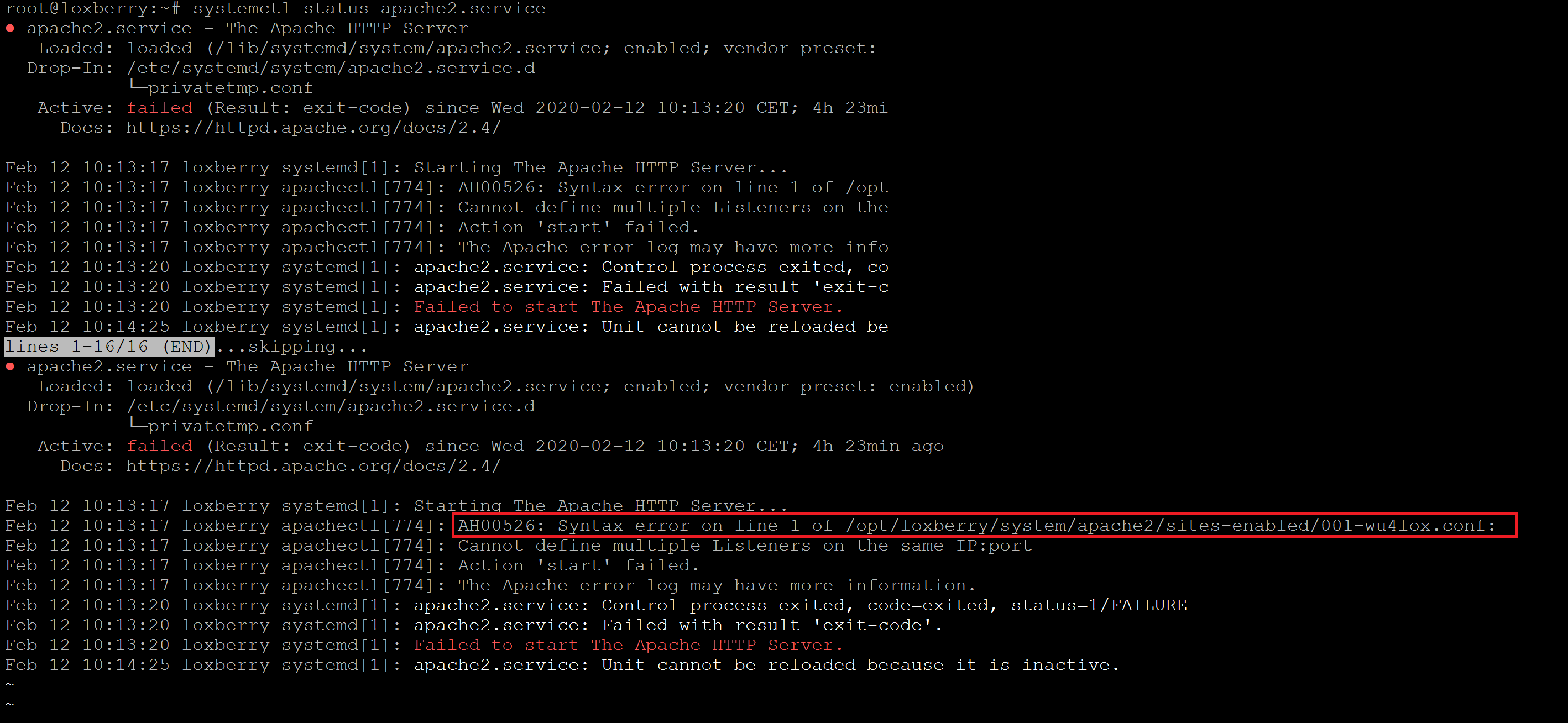

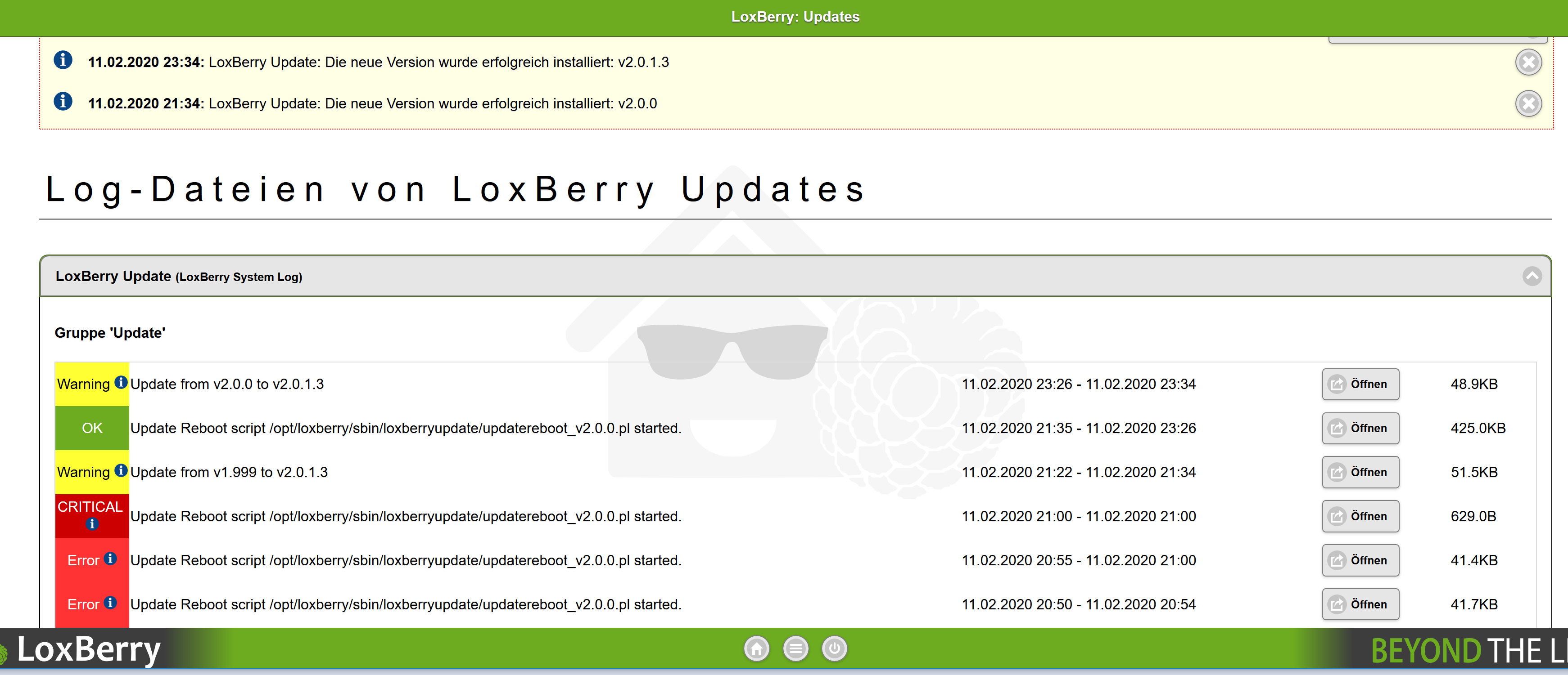

    ich habe gestern meine Loxberryumgebung geupdatet und bin durch einem Fehler auf 2.0 hängen geblieben, danach habe ich die Updateroutine über das Webinterface nochmal an gestartet und komm nun nicht mehr über das Webinterface auf dem Loxberry. Über SSH kann ich mich verbinden und die installierten Addons funktionieren auch, zu mindestens bekommt mein Miniserver regelmäßig Daten.
    Installierete Version vor dem ersten Update: 1.4.2
    Installierete Version nach dem ersten Update: 1.4.3
    Installierete Version nach dem Update 1.4.3: 2.0 (schon mit Fehler)
    Nochmal den Updateprozess angestoßen: unbekannt Webinterface nicht erreichbar

    Hab mich irgendwie durchgehangelt und hatte irgendwie probleme mit einem altem Addon. Hab die conf gelöscht und nun gehts erstmal wieder. und das update war auch erfolgreich .
