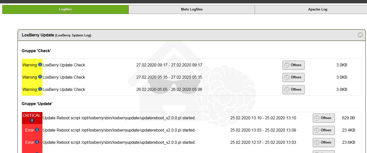

    Moin Gemeinde und Entwickler,
    bei mir kommen eine Menge Fehlermeldungen beim Update.
    Lohnt es sich die Log files zur Verfügung zu stellen, will sich das einer der Entwickler anschauen und wir finden eine Lösung, oder soll ich den Loxberry am WE einfach komplett neu aufsetzen?
    Ich habe
    CamStream4Lox
    https2http
    loxberry Habridge
    MQTT Gateway
    im Einsatz.
    KNXd hatte ich zuvor deinstalliert, wie beschrieben/gefordert.
    Klicke auf die Grafik für eine vergrößerte Ansicht  Name: loxberry01.PNG Ansichten: 0 Größe: 106,2 KB ID: 237946 Klicke auf die Grafik für eine vergrößerte Ansicht
Ansichten: 709
Größe: 118,7 KB
    in der Log zahlreiche Einträge : error 100
    Anbei auch die letzte Log Datei
    Zuletzt geändert von simon_hh; 27.02.2020, 08:44.

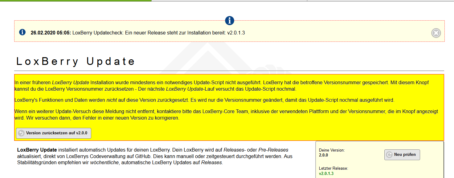

    Hatt zweimal auf 1.9.9 zurück gesetzt wegen des schönen großen gelben Fensters,
    aber immer noch die Fehlermeldungen
    Klicke auf die Grafik für eine vergrößerte Ansicht  Name: loxberry002.PNG Ansichten: 0 Größe: 105,5 KB ID: 237950
    Plattform ist ein Rasp 3B, seit Version 1.0.x immer wieder durch updates auf 1.4.3 hochgeupdated und sonst keine Probleme gehabt.
    Zuletzt geändert von simon_hh; 27.02.2020, 08:43.

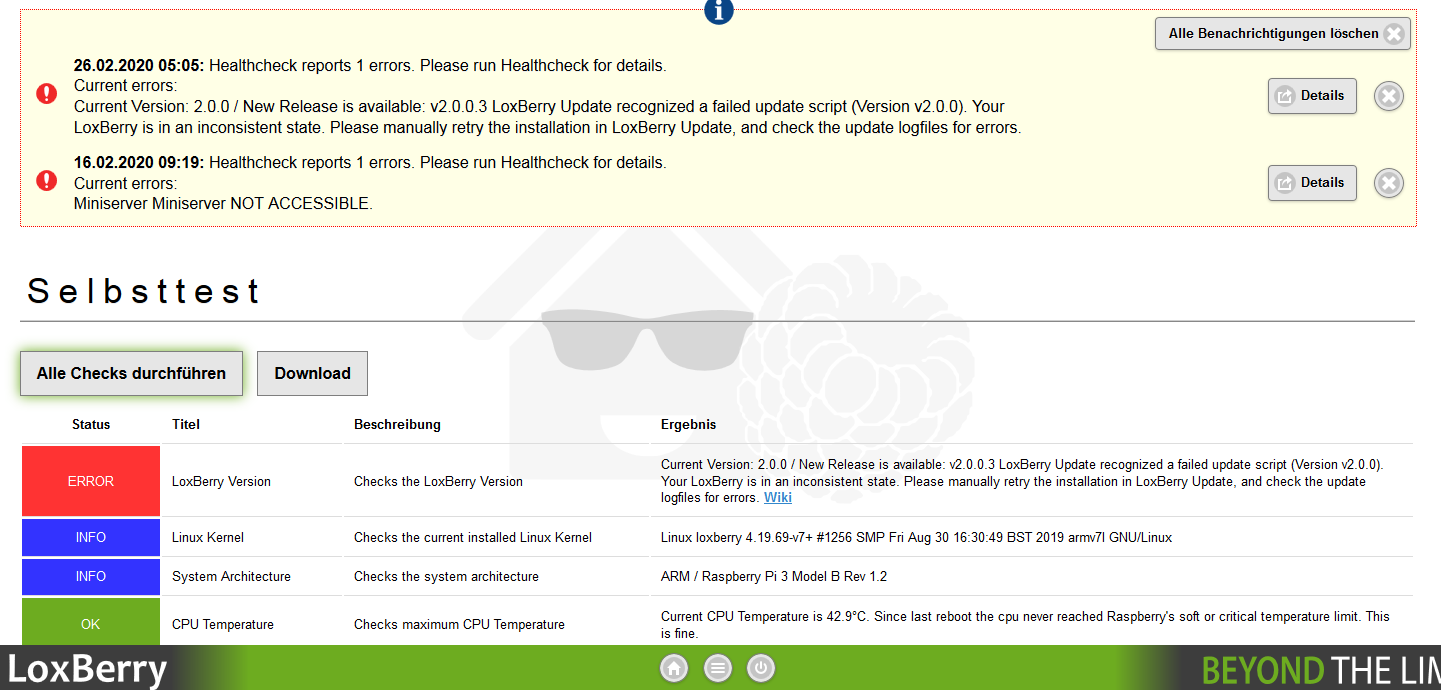

      knxd ist bei dir immer noch drauf.
      Mach
      sudo apt-get purge knxd
      und probier’s nochmal!
      lg Christian
        simon_hh kommentierte
        Yeah Danke, das nhatte mich auch gewundert...
        ich habe das mit Deinem Befehl nun mal deinstallieren können. Versuche das update nun nochmal, dauert ja ein wenig und melde mich dann

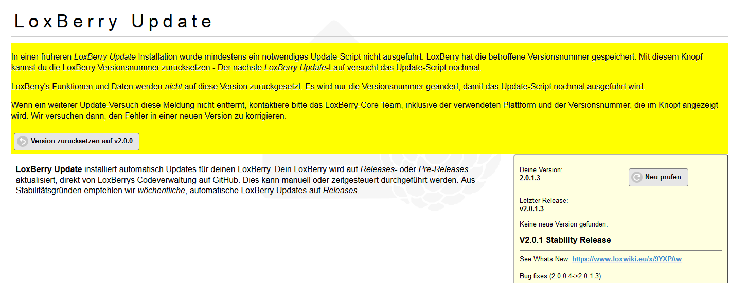

      Wie bekomme ich diese gelbe Meldung weg?
      laut log (Anhang) sollte alles geklappt haben.
      DANKE!!! Klicke auf die Grafik für eine vergrößerte Ansicht
Ansichten: 675
Größe: 112,3 KB
        Drücken, updaten, weg sollte sie sein.
        Achso, nein
        Such im Forum nach FAILED_SCRIPT
          • 2673
          ah den hier:
          Hallo zusammen, hat jemand eine Idee, warum ich meinen Loxberry nicht auf Version 1.2.3.2 heben kann? Laut Logfile kann das Update-File nicht heruntergeladen
          habe mich mit filezilla verbunden, datei runtergeladen, zeile entfernt und wieder hochgeladen.
          Super hat funktioniert. Danke Christian.

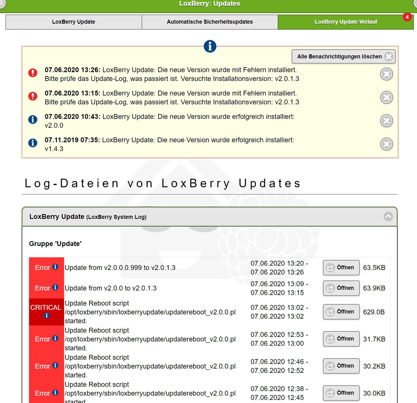

                          ich wollte den heute regnerischen Sonntag für den längst fälligen Schritt von Loxberry 1.4.3 auf Version 2 nutzen. Nach der Installation von 2.0.0 sah eigentlich alles gut aus. Nach dem Schritt auf 2.0.1.3 sah das Ganze dann aber leider weniger gut aus:
Ansichten: 650
Größe: 445,2 KB
                          Die Versionsnummer habe ich wie vorgeschlagen auf 2.0.0.1 zurücksetzen lassen, ein erneuter Update-Durchlauf brachte jedoch auch keine Besserung.
                          Irgendjemand eine Idee dazu?
                            Jep, wir brauchen das Logfile.
