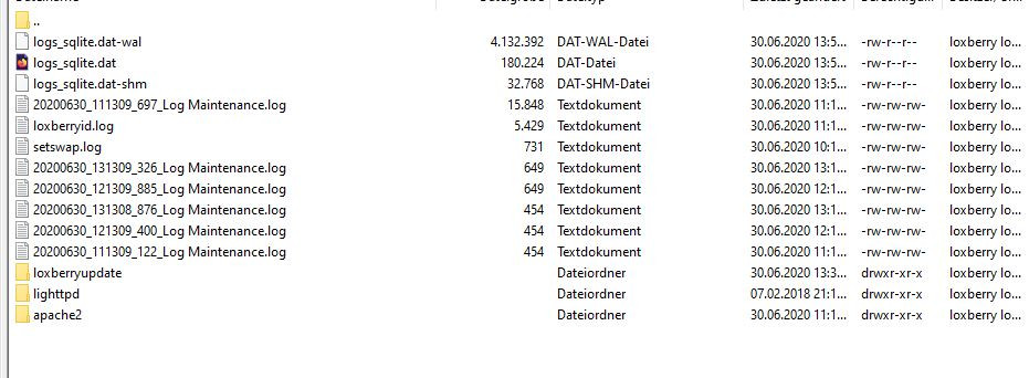

    Erneuter Fehler: Software error. Loxberry reagiert nicht mehr
    Der Fehler war schoneinmal bei mir aufgetreten. Da dachte ich es liegt an der 4 GB SD Karte, dann habe ich auf 16GB gewechselt und jetzt nach einiger Zeit kommt der selbe Fehler wieder.
    Neueste Loxberry Version v2.0.1.3 installiert.
    Unter Selbsttest kommt folgende Meldung
    26.06.2020 06:39: Healthcheck reports 1 errors. Please run Healthcheck for details.
    Current errors:
    /opt/loxberry/log/system_tmpfs is below limit of 5% discspace (AVAL 17.7MB/SIZE 386.0MB). Please reboot your LoxBerry.
    Wenn ich dann einen Neustart über die Loxberry Oberfläche ausführen möchte kommt der untere Fehler
    TML::Template->new() : can't mkdir /tmp/templatecache/1e (file_cache => 1): No space left on device at /opt/loxberry/webfrontend/htmlauth/system/power.cgi line 71.
    Depending of what you have done, report this error to the plugin developer or the LoxBerry-Core team.
    Further information you may find in the error logs.
    Wer kann mir helfen? Was kann ich tun?

      Hab mal in das Verzeichnis geschaut: /opt/loxberry/log/system_tmpfs
      Anbei der Scrrenshot eigentlich ist alles recht überschaubar. Bis auf den logs von der sql lite. Keine Ahnung wo der her kommt? Kann man das einfach löschen?

        Sortiere mal nach Größe.

      Anbei sortiert nach Größe.

        Das passt nicht zu den Angaben. Guck mal in die drei Ordner. Die Dateien müssen ja irgendwo sein.

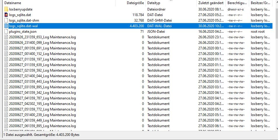

      Hier hab ich zusammengefasst, wie du den Übeltäter systematisch ausfindig machen kannst:

        Danke für deine Zusammenfassung Christian. Bei mir war heute zum 2. oder 3. Mal in diesem Jahr der RAM Speicher voll.
        Ich habe die Fehlersuche mal gestartet, nur sieht das für mich alles ganz normal aus, oder? Irgendwas ändern ,das sich der volle Speicher und folgende Neustart verhindern lässt gibt es nicht?

          "leider" ja, sonst ließ sich der Raspberry nicht mehr starten, ich beobachte den RAM Speicher die nächsten Wochen mal...
          Dann bringt auch Deine ganze Auflistung nichts, da da der RAM ja dann logischerweise wieder leer ist.
