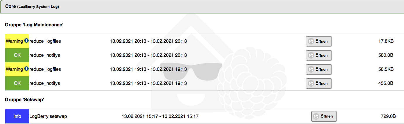

                  Also ich hatte jetzt mal für ein paar Tage den Loxberry off und das Problem trat dann nicht mehr auf. Es muss auch definitiv so sein, dass die falschen Login-Versuche vom Loxberry ausgehen, da die entsprechende IP vom MS geblockt wird. Ich habe nur keine Ahnung, wo die möglicherweise falschen Zugangsdaten hinterlegt sind. Wenn ich richtig informiert bin, nimmt der Loxberry doch nur über die Zugangsdaten, die im Loxberry unter MS-Einstellungen hinterlegt sind Kontakt auf. Oder kann es sein, dass ein anderes Plugin an dem Verhalten Schuld ist? Nur welches? Hier ein Überblick meiner Plugins. Wo könnten noch falsche Userdaten hinterlegt sein? Ich finde da nirgendwo etwas.
                  Nachtrag: Fand unter "Core" noch diese Meldungen (siehe 2. Screenshot), die irgendwie nicht gut aussehen. Vielleicht eine Fährte...?

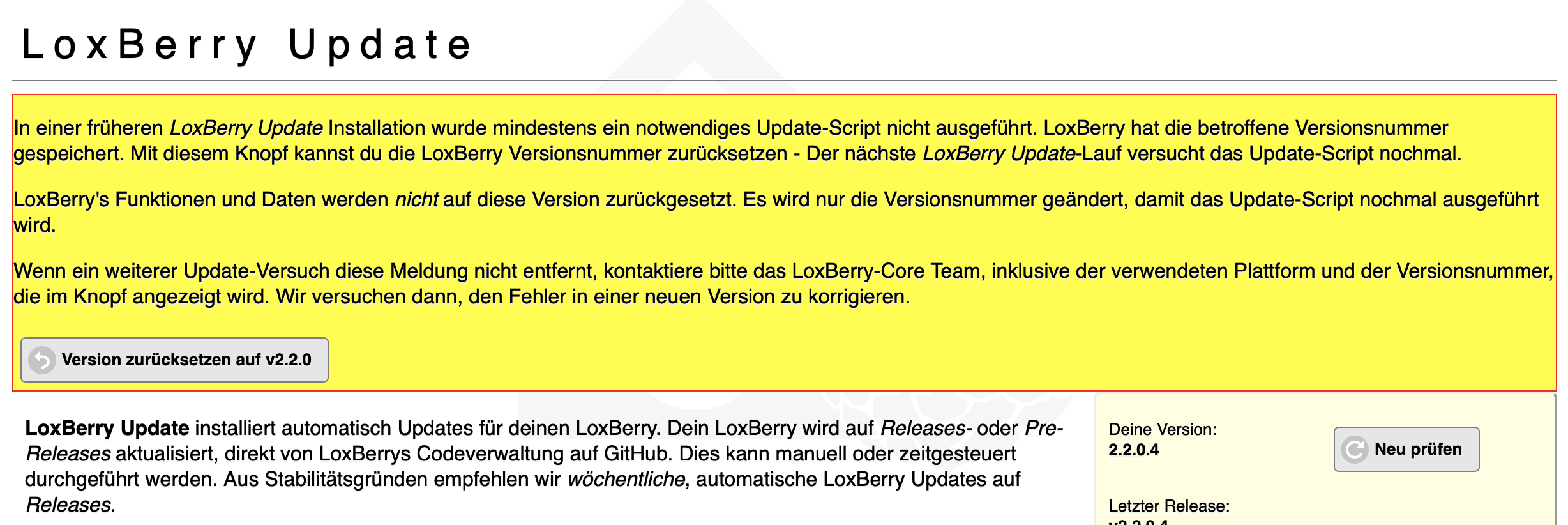

                          Hmmh, hat leider nichts gebracht. Bekomme immer wieder z.B. diese Meldung:
                          MS#1 Fehler #18: Problem beim Auslesen der Miniserver IP-Adresse. http://xxxxxx:80/dev/cfg/ip => 403Forbidden IP xxx.xxx temporarily blocked, too many failed login attempts; 292
                          Kann es einen Zusammenhang mit einem missglückten Update geben, das ich schon 5 mal versucht habe und für das ich trotzdem die anhängende Fehlermeldung bekomme?
                            Ist dein User in LoxBerry Admin?
                            Der Update-Fehler hat mit Zugangsdaten nichts zu tun.
                            Von der Log-Syntax kommt dein Fehler aus dem Miniserver Backup Plugin. Das MUSS Admin am MS sein.
