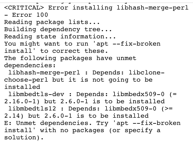

    Hello.
    Das letzte Loxberry-Update ist leider fehlgeschlagen.
    Die Installation läuft auf einen Raspi 2. Dashboard ist allerdings erreichbar.
    Meine Version: 2.0.2.0.999
    Das Zurücksetzen auf Version v2.0.2.1 bringt leider kein Glück (gelbes Fenster).
    Was kann ich tun? Bin dankbar für eure Hinweise!
    Anbei das Log.
    LG P

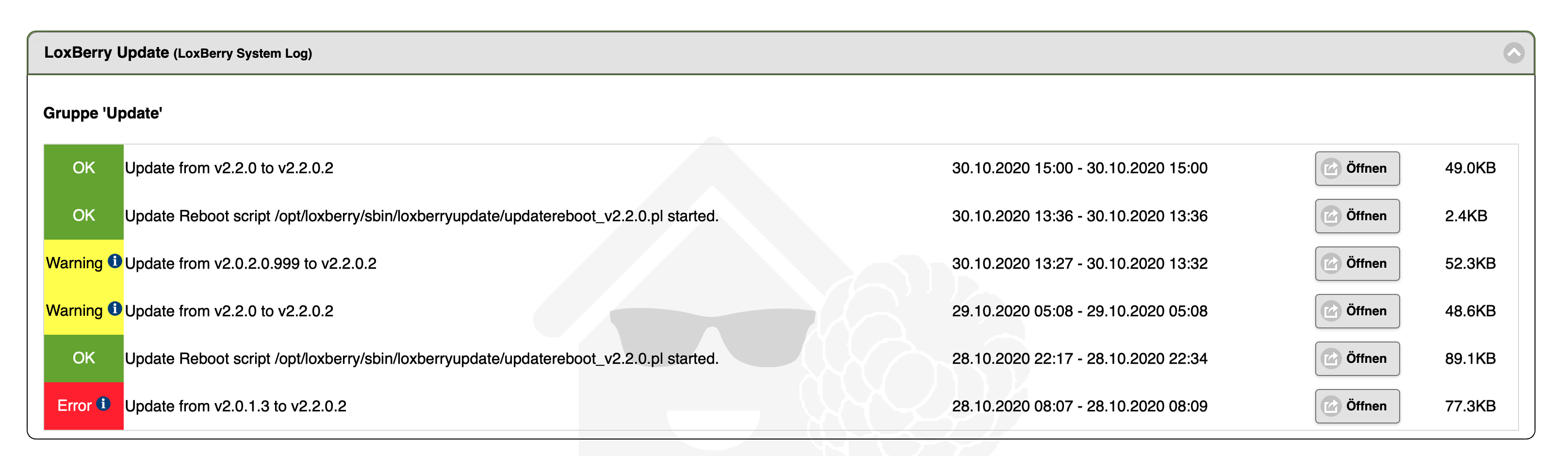

    Ok, der Fehler ist neu.
    Kannst du mal rebooten und schauen, was passiert?

      Hi Christian,
      Loxberry hat nun brav von v2.2.0 auf v2.2.2.0.2 das Update erfolgreich eingespielt.
      Hier die history:
Name: Bildschirmfoto 2020-10-30 um 15.03.49.png
Ansichten: 135
Größe: 261,5 KB
      Der manuelle Reboot hat es tatsächlich gelöst. Zumindest für mich.
      Daher anbei auch die letzten 6 Logs (zip) seit Auftreten der Fehler bis zum aktuellen Status (OK).
      Danke, Christian.
