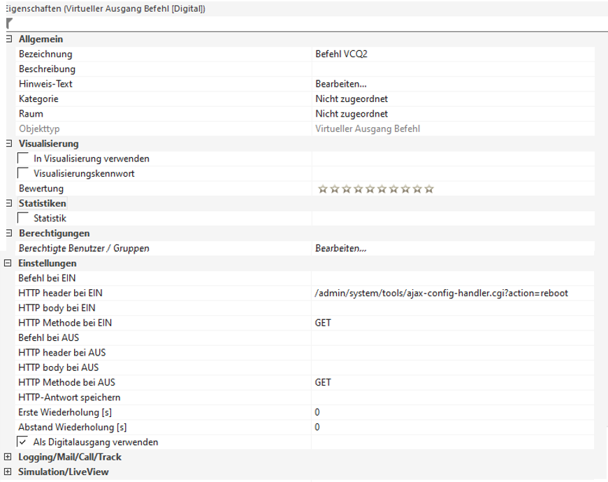

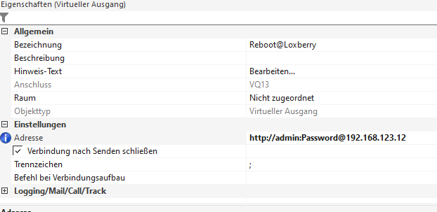

                        Irgendwie kriege ich den Befehl nicht von der LoxConfig abgesetzt.
                        Ich habe folgenden virtuellen http Ausgang angelegt:
Ansichten: 141
Größe: 16,4 KB
                        mit folgenden Befehl:
Ansichten: 104
Größe: 140,8 KB
                        dann gehe ich mit einem Taster eine Impuls auf den Ausgang:
Ansichten: 102
Größe: 6,6 KB
                        Es passiert nichts, es erscheint auch nicht im http Monitor.
                        Ich habe auch mal das Passwort wegegelassen, also
                        http://admin:Password@192.168.123.12 durch 192.168.123.12 ersetzt
                        Keine Änderung.
                        Irgendwie ist hier der Wurm drin und ich kriege das nicht hin

                          • 6344
                          Vielleicht ist Dein Impuls einfach zu kurz. Hast Du im Taster die 0,3s gelassen? Nimm mal mal 5 - 10
