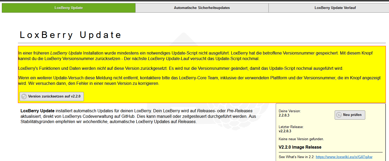

          Die Meldung, das beim letzten Update irgendwas schief gelaufe ist, geht aber nicht weg.
Ansichten: 514
Größe: 109,4 KB
          Hängt das evtl. jetzt mit dieser lib zusammen?

            Bei mir wird die Meldung auch noch angezeigt, obwohl das Logfile sagt "alles ok". Evtl. ein Bug?
          Wenn die Meldung angezeigt wird, MÜSST ihr zurücksetzen und nochmal installieren lassen, sonst geht sie nicht weg.
          Nur weil Update B auf C funktioniert hat, hatte Update A trotzdem einen Fehler und muss wiederholt werden. Dafür ist der Button zum Zurücksetzen.

            Ich habe bereits zwei mal zurück gesetzt und nochmals installiert, auch mehrmals neu gestartet aber die Meldung beliebt stehen.
            Naja mich stört es nicht, laut Log Files passt alles, denke ich...
              Christian Fenzl Das Update läuft bei ihm ohne Fehler durch. <INFO> LoxBerry's config version is updated from v2.1.999 to v2.2.0 Stimmt da eventuell etwas nicht mit dem Zurücksetzen in general.cfg/general.json?

            Habe zweimal auf den Zurücksetzen Button geklickt. Dann hatte ich die Version 2.1.99. Dann Update gestartet, lief ohne Probleme durch. Logfileeintrag wurde grün. Allerdings meckert der Selftest immer noch eine Inkossistenz an.
              Wir dürften das Problem eingegrenzt haben darauf, dass das Upgrade bewusst bei 2.2.0 gestoppt wird (damit man vor der Fortsetzung rebootet), und es nicht mehr dazu kommt, dass der Failed_script Status zurückgesetzt wird.
              Es dürfte also wirklich ein Bug sein - so richtig hat man das im letzten Log von Leitner gesehen.
