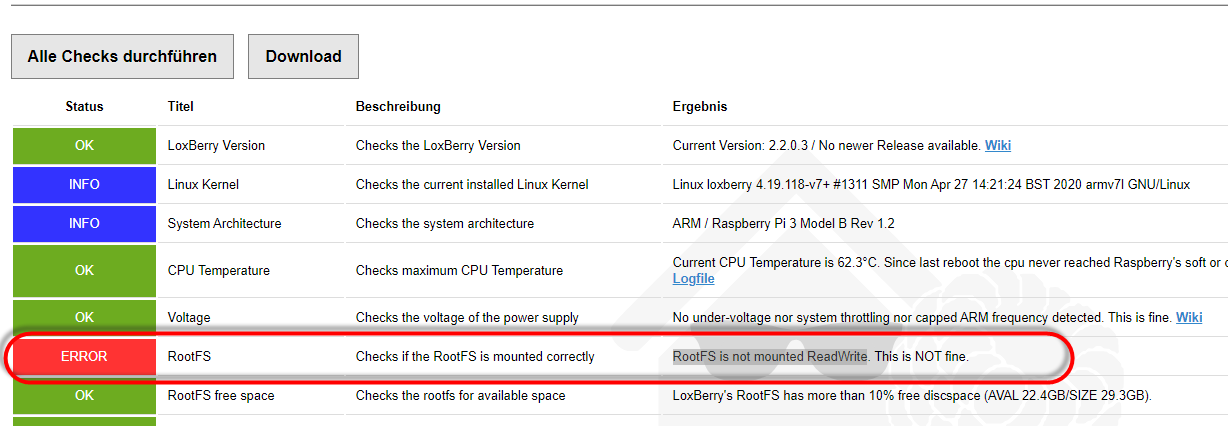

    Moin,
    hab die letzten Tage festgestellt (beim Umzug in den Schaltschrank) - mein Loxberry läuft dank automatischem Update völlig fehlerfrei auf Version 2.2.0.3 - TOP !
    Allerdings irritiert mich diese Fehlermeldung unten etwas. Kann man das ignorieren - wenn nicht wie beheben?

    • 4042
    Tippe auf SD-Karte bzw. Filesystem kaputt.
    Backup einspielen.

      Na ja wäre schont seltsam - bis zum Update auf 2.2.0.3 alles im grünen Bereich und nach Update SD - Kaputt?
    • 5359
    Beim aktuellen Update wird auf Grund des Firmwareupdates sehr viel auf die SDKarte geschrieben. Ignorieren kannst Du die Meldung nicht - der LoxBerry wird mit einem kaputten Filesystem nicht richtig funktionieren.
    Bleibt nur ein Backup einzuspielen oder mal zu Googeln, wie Du das Filesystem reparieren kannst. Ich mach Dir aber wenig Hoffnung. Das funktioniert in 99,9% der Fälle nicht und ist sehr zeitaufwendig.

      sch.... dann werde ich wohl um eine neue SD-Karte und einen Restore nicht herum kommen. Passiert das eigentlich häufig, dass eine neue Marken-SD-Karte (der Loxberry läuft mit der Karte noch keine 6 Monate) beim Firmwareupdate stirbt?
      Ich hatte das auch schonmal, dass die SD-Karte im Windows funktioniert, aber im Raspi nicht. Meine Vermutung ist, dass die ganzen Kartenlesegeräte einen Karte nicht so stressen wie wenn die SD direkt im System eingebunden ist. Kann auch sein, dass die SD in Ordnung ist, und nur das Filesystem defekt ist. Dass könnte man sonst mal versuchen zu reparieren.

    Problem gelöst - über "mount -o remount,rw /dev/mmcblk0p2" das FS rw gemountet und die fstab.backup über die leere fstab kopiert. Neustart und alles wieder gut.
    Danke an alle
