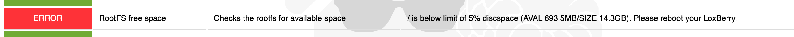

        Bei mir ist/war auch die SD-Karte voll.
        Hab dann mit Win32 Disk Imager die 16GB SD Karte auf eine alte 64GB Karte geklont.
Name: Bildschirmfoto 2021-12-09 um 00.02.38.png
Ansichten: 351
Größe: 34,5 KB
        Das "Problem" scheint ja gelöst, nur muss ich mich schon über den Speicherplatz wundern.
        Davor hat Loxberry ich nicht ganz 14GB benötigt - jetzt benötigt es fast 23GB!!!???
        Ist das normal bzw. wieso ist das so?

          Nein, das ist nicht normal. LoxBerry benötigt normalerweise um die 4 GB. Du kannst Dich einmal per Putty einloggen, zu "root" werden und dann folgenden Befehl ausführen:
          du -hs /*

            Das wird ausgegeben:
            (das ist jetzt die geklonte 64GB-Version)
            4.0K /backup

            Hier das Verzeichnis /opt:
            2.0M backup.loxberry
            2.4G fhem
            7.1G loxberry
            42M vc
            203M zigbee2mqtt
            und noch das Verzeichnis /var:
            3.4M backups
            70M cache
            318M lib
            4.0K local
            0 lock
            1.1M log
            4.0K mail
            4.0K opt
            0 run
            0 spool
            7.7G swap
            4.0K tmp
            24K www
            Ich weiß aber mit den Ergebnissen nichts anzufangen.
              • 5250
              Opt-Loxberry musst du tiefer untersuchen. Der ist normalerweise nur wenige MB groß.

                Hier die weiteren Ordner. Das meiste scheinen Logfiles zu sein. Zumindest ist der Logordner recht gross.
                /opt/fhem
                348K CHANGED
                44K configDB.pm
                22M contrib
                1.3M demolog
                9.8M docs
                38M FHEM
                4.0K fhem.cfg
                28K fhem.cfg.demo
                164K fhem.pl
                20K GPL_V2.txt
                576K lib
                2.3G log
                44K MAINTAINER.txt
                4.0K README_DEMO.txt
                2.7M restoreDir
                20M www
                Hier scheint das Problem die Miniserverbackups zu sein. Hatte mir nie Gedanken gemacht, dass die die Karte so zumüllen.
                root@loxberry:/opt/loxberry# du -hs *
                776K bin
                4.0K CODE_OF_CONDUCT.md
                224K config
                4.0K CONTRIBUTING.md
                7.1G data
                1.3M libs
                12K LICENCE
                6.6M log
                176K packages.txt
                4.0K README.md
                728K sbin
                344K Scripts
                1.3M system
                3.0M templates
                21M webfrontend
                root@loxberry:/opt/loxberry# cd data
                root@loxberry:/opt/loxberry/data# du -hs *
                7.1G plugins
                356K system
                root@loxberry:/opt/loxberry/data# cd plugins
                root@loxberry:/opt/loxberry/data/plugins# du -hs *
                4.0K fhem
                292K foshkplugin
                8.0K lbbackup
                7.1G miniserverbackup
                80K mqttgateway
                180K weather4lox
                40K zigbee2mqtt

                  Ok, bei 30(!!!) Sicherungen die aufgehoben werden, ist das auch nicht weiter verwunderlich
                  Hab jetzt mal auf 3 eingestellt. Das sollte wohl auch reichen. Macht es evtl auch noch Sinn die Daten direkt auf den USB-Stick zu speichern, auf dem ich auch das Loxberry Backup mache?

                    Die Backups solltest du auf jeden Fall extern (Stick, NAS, etc.) speichern und nicht auf der SD.

                    Und das Logging in FHEM würde ich mir auch mal anschauen. 2 GB Logfiles..
