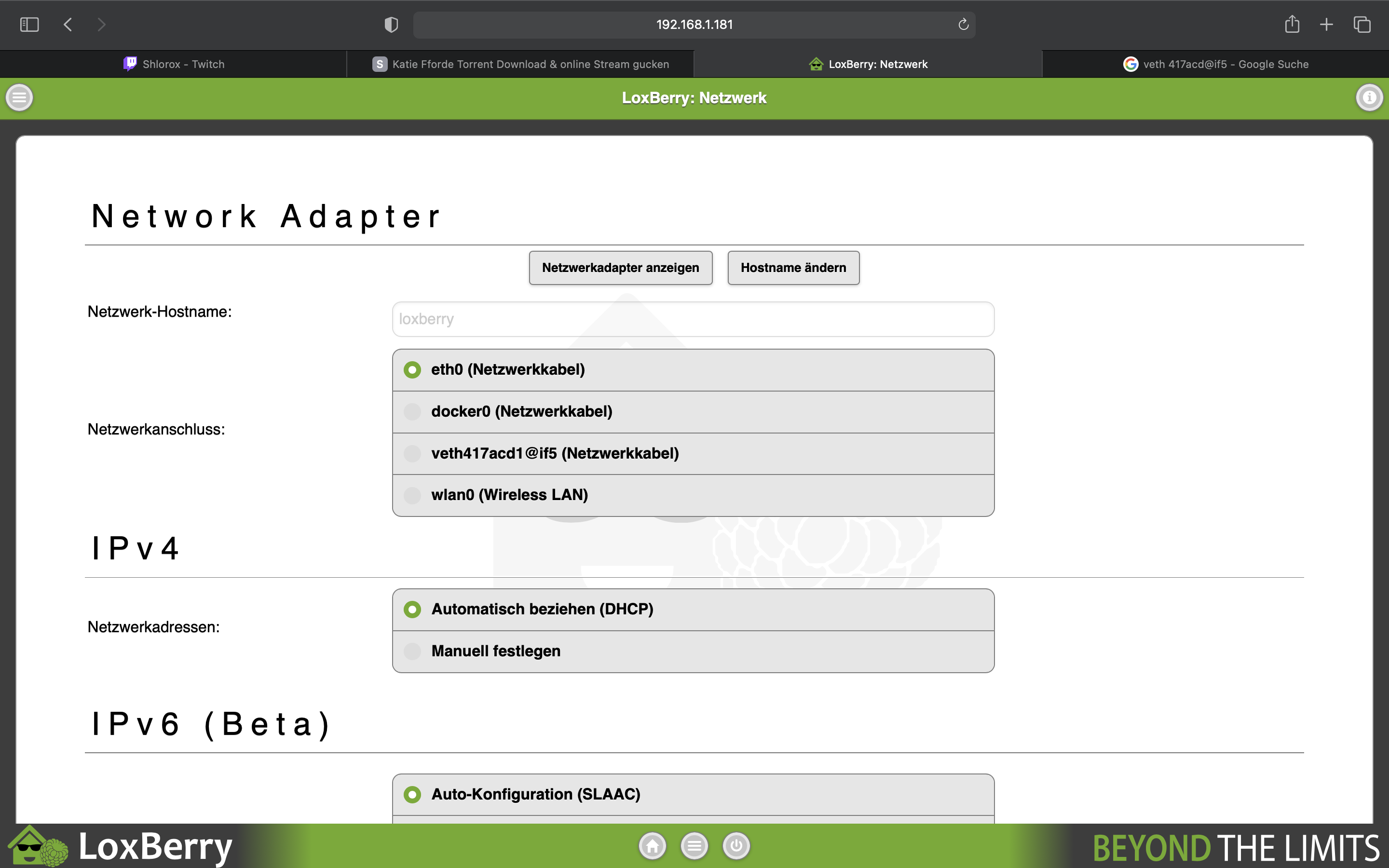

    Hey Leute
    Also entweder habe ich das bislang nie gesehen, oder aber es ist normal, oder aber es ist abnormal Hat es mit diesem angezeigten Netzwerkadapter etwas negatives auf sich? Oder hat da gar jemand irgendwie seine Finger im Spiel? Loxberry ist original , nichts daran rumgefriemelt oder ähnliches (wenn es etwas versucht habe, was sowieso nie klappte, habe ich immer ein frisches unverpfuschtes Backup draufgespielt), auch in letzter Zeit besonders nichts gemacht.
    Aber wäre froh darüber wenn mir da jemand Gewissheit geben kann, dass mein Netzwerk oder ähnliches nicht irgendwie kompromittiert wurde oder ähnliches. Ich mach mir da echt gerade ein wenig den Kopf Weil bewusst aufgefallen war mir das vorher nie. Aber war vielleicht schon immer da. Deswegen meine besorgte Nachfrage.
    Liebe Grüsse
    Chris
Name: Bildschirmfoto 2021-01-12 um 19.11.28.png
Ansichten: 339
Größe: 302,3 KB
    Das sind virtuelle Netzwerkadapter von Docker. Alles in Ordnung.
