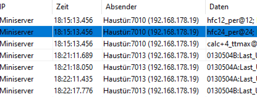

    UDP Absendername
    kann mir jemand sagen warum alle UDP Empfangsnamen Haustür heißen die von meinem Loxberry gesendet werden?
    Das ist mir jetzt nach einen update des Loxberry auf die aktuelle Version aufgefallen, da ich mit den UDP Empfang vom Smartmeter Plugin Probleme hatte.
    Es sind keine Daten mehr auf dem Port 7012 angekommen, auf dem Port der Jahrelang ohne Probleme geklappt hat, ich habe es dann auf 7013 umgestellt und nun kommen die Daten wieder an.
    Dabei ist mir der Name aufgefallen, wegen den anderen Ports.

    Weil dein DNS sagt, diese IP heißt „Haustür“.

      leider nicht, kein ping auf den DNS klappt, bzw liefert ein Ergebnis.

        bei mir wird da der Name vom virtuellen UPD Eingang (irgendeinem, dem ersten?), der die Absender-IP konfiguriert hat, angezeigt.

          vielen Danke für den Tipp, bei mir sind alle Absendernamen leer. 🤨
