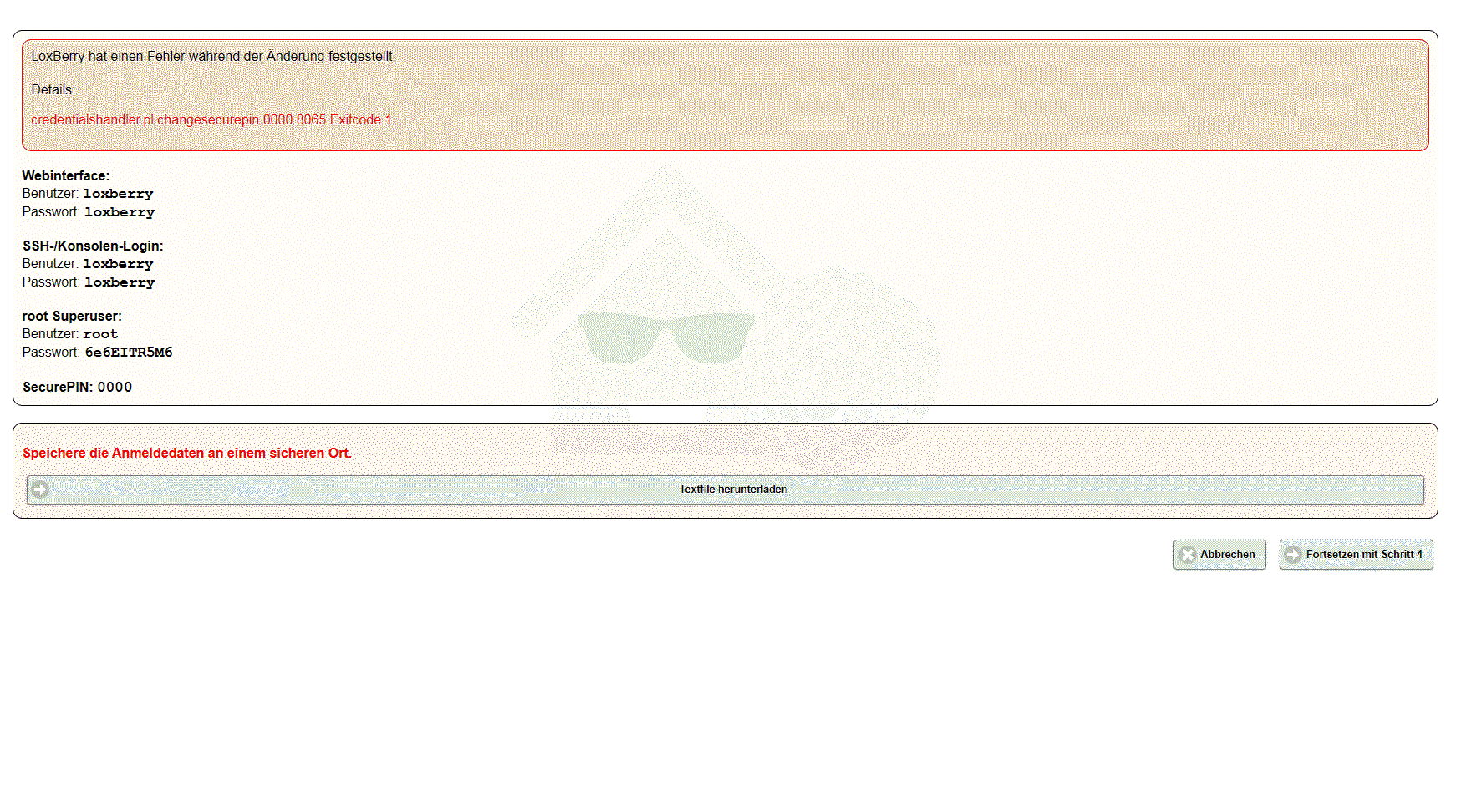

    habe nun erfolgreich den loxberry installiert. Ich wollte nun das MQTT Plugin installieren. Also bini ich nach Plugin Verwaltung gegangen. Dort dann ins Plugin Archiv und habe mir das MQTT Plugin ausgewählt. Habe mir dort den Link der Version 2.0.3 kopiert und in die Textbox eingetragen. Danach habe ich das Textfile "loxberry_credentials" geöffnet und mir den Secure Pin ausgelesen der derzeit noch 0000 laut dem File ist. Diesen habe ich dann bei "Dein Securepin" eingetragen und danach auf Installation geklickt. Kurz darauf kommt eine Meldung das der Secure Pin Falsch sei. Was muss man denn dort eingeben? Bei der Installation habe ich vorerst keine Passwörter geändert / Vergeben.

    Am ende einer installation werden dir deine Passwörter und pins gezeigt. Da steht auch, dass man sie unbedingt speichern oder aufschreiben soll.
    Es gibt in wiki eine möglichkeit den pin zu reseten

      Hmm, er hatte mir ein fehler bei der installation angezeigt und ich musste da die datei erstellen. Dort standen die passwörter. Also der benutzername, das passwort, der securepin und irgendsoein root dingens.
      naja sei es drum, werd das nachjer mal probieren. Putty hab ich eh onstalliert. Und wenn das net gejt, spiel ich das image erneut drauf. Ging ja fix .
      ich danke dir für Deine Hilfe
        Spiel das Image einfach gleich nochmal drauf, und speicher dir die Daten nach dem Wizard auch noch zusätzlich. Heb das Root-Kennwort auf!
        Lass LB nach dem Reboot 5-10 Minuten, weil da gleich ein Schwall Linux-Updates drauf kommt.

      Soeben die Installation erneut durchgeführt und wieder den Fehler bekommen. Anbei ein Screenshoot. Was kann man denn da machen? Ich denke mal auf der Seite sollten die Daten stehen. Aber der Pin 0000 geht nicht :-/
        • 11238
        Keine Ahnung.
        Spiel nochmal drauf, und brich den Wizard ab.
        Dann ist SecPin 0000 und alle PW sind loxberry.
        Hatten wir so noch nicht...
        • Alex_D
          • 24.11.2016
          • 146
          Naja, ich bin nun mal nach der Anleitung von hme0354 gegangen und habe mittels putty ein Reset für den Securepin gemacht und nun ist erst einmal der Securepin 0000 und das Plugin konnte ich nun installieren. Ich blick da aber nicht wirklich durch wie das alles funktionieren soll :-/ Muss ich mir mal in Ruhe anschauen und viel googeln. Irgendwie muss doch nun mein Vorhaben zu lösen sein :-)
