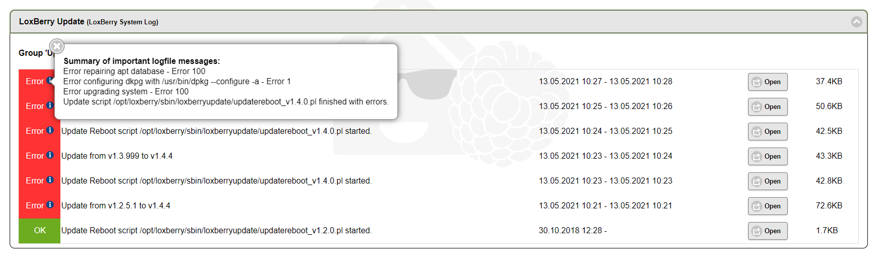

      Danke für den Tipp, aber nach dem Zurücksetzen vom snapshot bekomme ich nun nichtmal mehr 1.4.4 zum laufen.
Ansichten: 389
Größe: 122,1 KB
      Letzte log im Anhang
        Du hättest das ja auch mit der VM machen sollen, und wenn's nicht geht, zurücksetzen. Nicht VM zurücksetzen und dann probieren. Jetzt kommt irgendwas anderes.
        Am besten immer das machen, was empfohlen wird, und nicht irgendwas anderes.
        Google dich durch, wie du das an der Shell löst - hab ich für dich bei Grub auch gemacht. Vielleicht gibts deine VM ja auch direkt als 2.x
