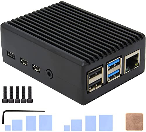

    Habe aufgrund von Stats4Lox den pi3+ auf einen pi4 mit 8gb gewechselt, da der 3er nach einigen Statistik importen überhitzte.
    Den Pi4 habe ich einem Alu Gehäuse mit Heatsink ausgestattet, und obwohl Stats4Lox noch deaktiviert ist, ist die CPU Temperatur bei ca. 55 - 60°C
    Das gesamte Alu Gehäuse hat beständig ca. 47°C und ist das abgebildete Modell
