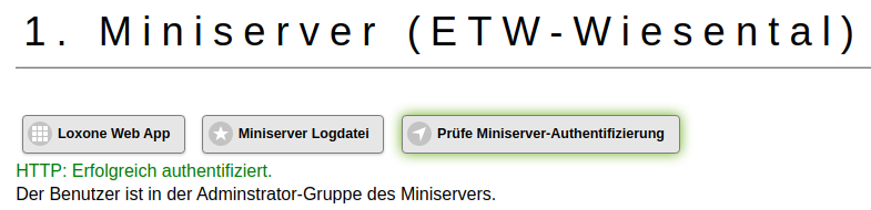

    Loxberry Selbsttest - Miniserver Access gibt diesen Fehler zurück:
    ub: check_miniservers
    Title: Miniserver Access
    Status: ERROR (code 3)
    Desc: Checks access to your Miniservers
    Result: Error executing the test: Could not query data (stopped at MS ETW-Wiesental: 401 Unauthorized at /opt/loxberry/sbin/healthcheck.pl line 1362.
    Die Konfiguration des Miniservers ist korrekt, der Verbindungstest ist grün.

    Welchen Check führt der Selbsttest aus?
    Kann dieser Check manuell ausgeführt werden um die Ursache zu ermitteln?
    Läuft LoxBerry auf Port 80?
    Wenn nein, hast du den Port via Webserver-Port-Widget geändert?

      Der Fehler lässt sich nicht mehr reproduzieren, nachdem ich die SD-Karte ersetzt habe.
