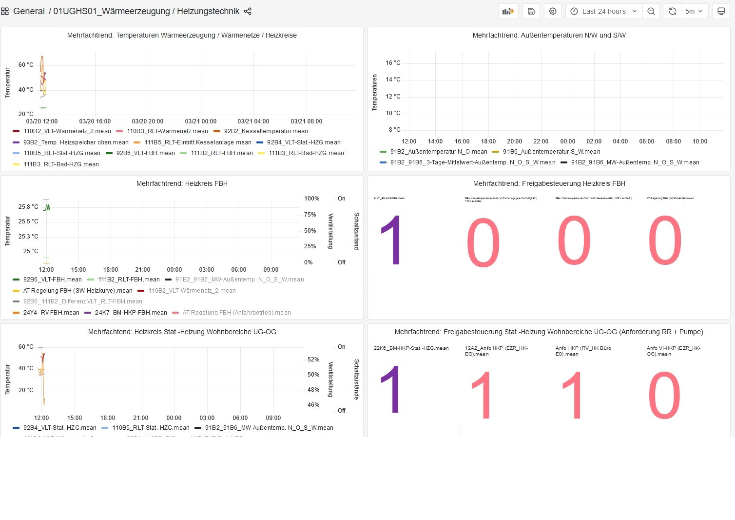

    ich habe mit den Grafiken in meinen drei Dashboards bereits zum zweiten Mal, dass in den Grafiken es längere Zeiträume, bis zu 6h gibt, in der keinerlei Daten aufgezeichnet werden. Seit gestern Nachmittag werden überhaupt keine Grafiken bzw. Statistikwerte mehr eingetragen.
    Den Raspi habe ich schon neu gestartet, hat aber nicht geholfen.
    In der Loxone-Statistik werden die fehlenden Datenpunkte jedoch korrekt angezeigt.

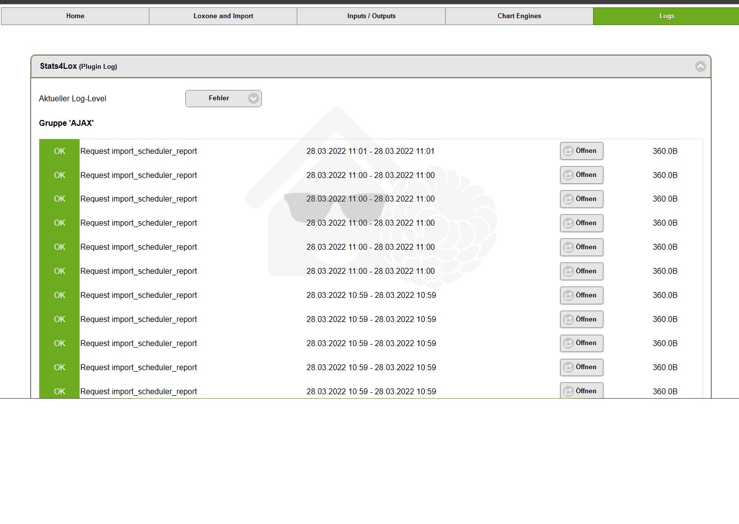

    Wenn ich in Stats4Lox die „Logs“ aufrufe, bekomme ich wenn ich den Button „Öffnen“ drücke“ die Fehlermeldung 500 „Internal Server Error“ angezeigt. Das war aber schon seit ich den Loxberry installiert habe.
    Was ich bisher noch nicht entdeckt hatte ist die Error Meldung „Stats4Lox MQTT Live“. Aber MQTT habe ich nicht installiert.
    Wenn ich die Datei Datei „error.log“ vom 21.3.22 öffnen will, kommt ebenfalls die Fehlermeldung 500 „Internal Server Error“.

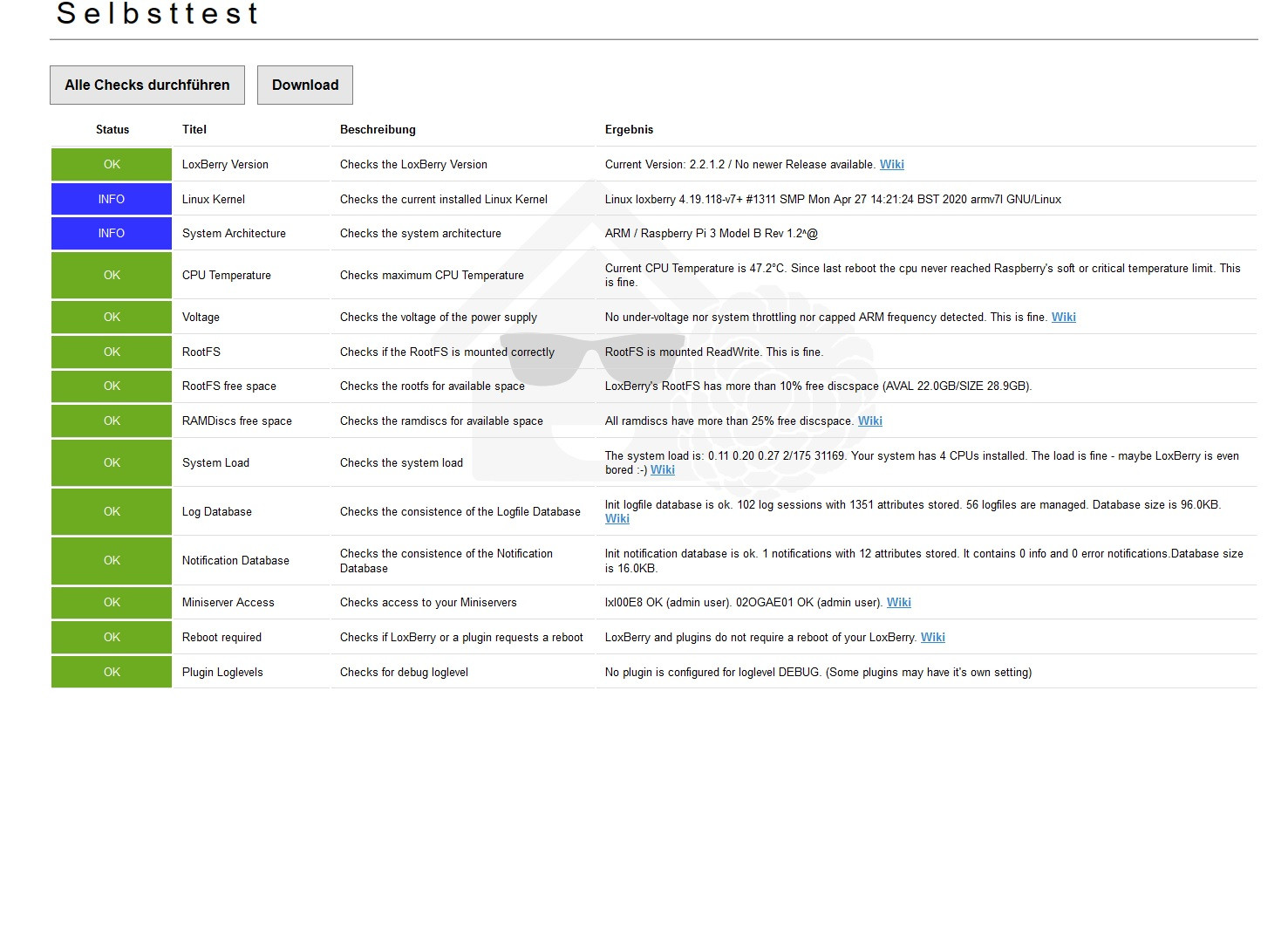

    Eine Kopie des Loxberry-Selbsttestes habe ich im Anhang eingefügt. Scheint alles „OK“ zu sein.
    Wo das Problem liegt, keine Ahnung bzw. was kann die Ursache dafür sein. Welche Infos benötigt Ihr von mir zur Analyse bzw. für eine Hilfestellung.

      Übrigens sehe ich gerade, dass meine Grafina-Dashboard seit ca, 14 Uhr wieder Messwerte und Zustände aufzeichnen. Nur der Zeitraum der letzten 24 h fehlt.

      Das ist ja komisch. Obwohl irgendwie sieht es auch nach zu viel Speicherverbrauch aus. Die 500 kommt auch, wenn php abbricht. Kommt denn die 500 schnell, oder dauert das ne Zeit? Kannst Du bei so einem Ausfall mal nach der Auslastung des LB sehen?

      Die Errormeldung mit der 500 kommt eigentlich schon seit der Installation des LB, wenn ich mich recht erinnere sobald ich z.B. unter „Logs“ irgendeinen Button drücke.

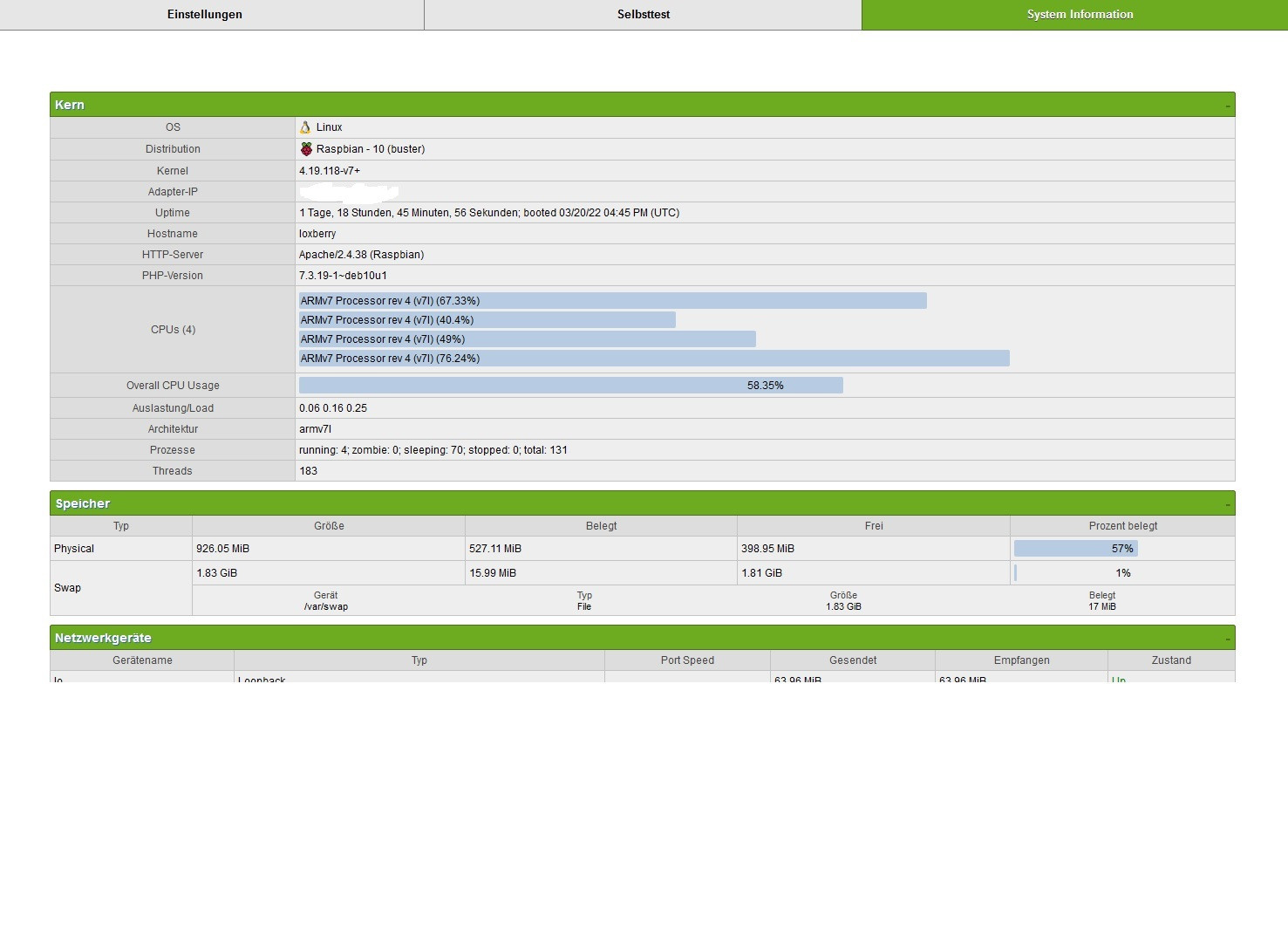

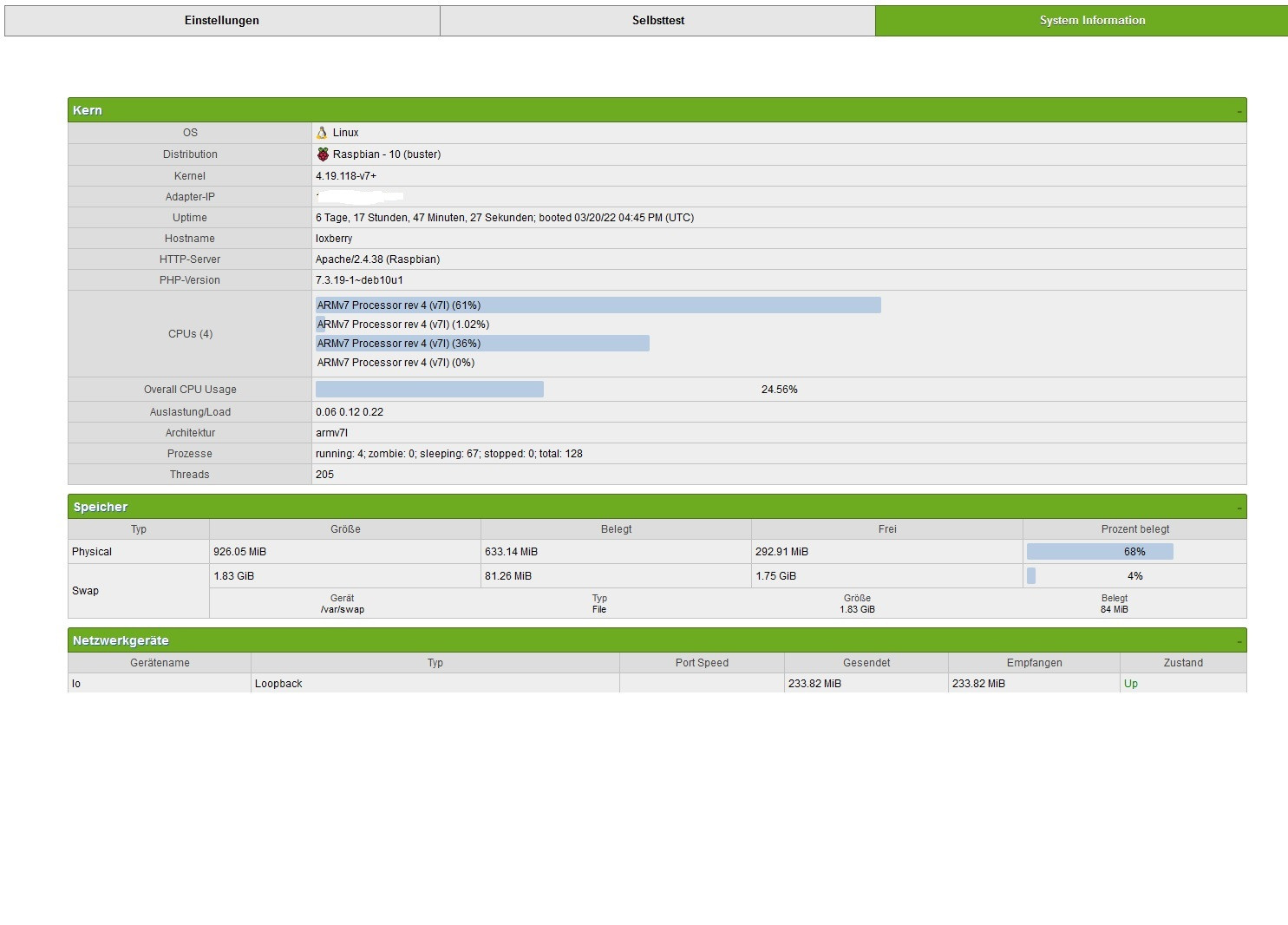

    ich habe gerade wieder festgestellt, dass Grafana abgeraucht ist. Ich habe einmal zwei Ausschnitte der "Loxberry-Systeminfos" eingestellt. Das Erste ist vom 20.3 bei laufendem Grafana, ds Zweite ist heute aktuell.
    Gruß Michael

      Laut den Systeminformationen hat sich der Loxberry am 27.3.2022 um 11:06 Uhr, bereits Eigenständig gebootet. Mein manuell eingeleiteter Neustart Heute ca. 13:10 Uhr (herunterfahren, Spannung wegnehmen, Neustart) ist komischerweise in den Systeminformationen aber nicht dokumentiert.

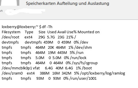

      Was ich aber festgestellt habe, dass die SD-Karte in den Systemeinstellungen nur 1,8GiB (2GB) anzeigt. Eingebaut ist aber eine 32GB-Karte.
      Gruß Michael
      Hi Michael, was man bei Dir sieht, der Loxberry hat mal geswappt. Sprich, der Arbeitsspeicher hat mal nicht ausgereicht. Bei einem Raspberry mit SD-Karte ist das schonmal nicht so optimal. Aber viel interessanter ist Deine Aussage über die 1,8GB. Kannst Du mir mal bitte einen Screen davon machen? Ich wusste gar nicht, dass das überhaupt geht. Wenn dem so sein sollte, hast Du ja überhaupt keinen Platz. Dann ist bei der Ersteinrichtung was daneben gegangen und der hat das FS nicht an die Karte angepasst. Ich gehe mal davon aus, dass Du an der Karte nicht selbst etwas partitioniert hast?!

    Zu deiner Frage: Die 1,8GB habe ich in den Loxberry-Prüfbutton „System Informationen“ sie Anlagen im Beitrag 3 abgelesen.

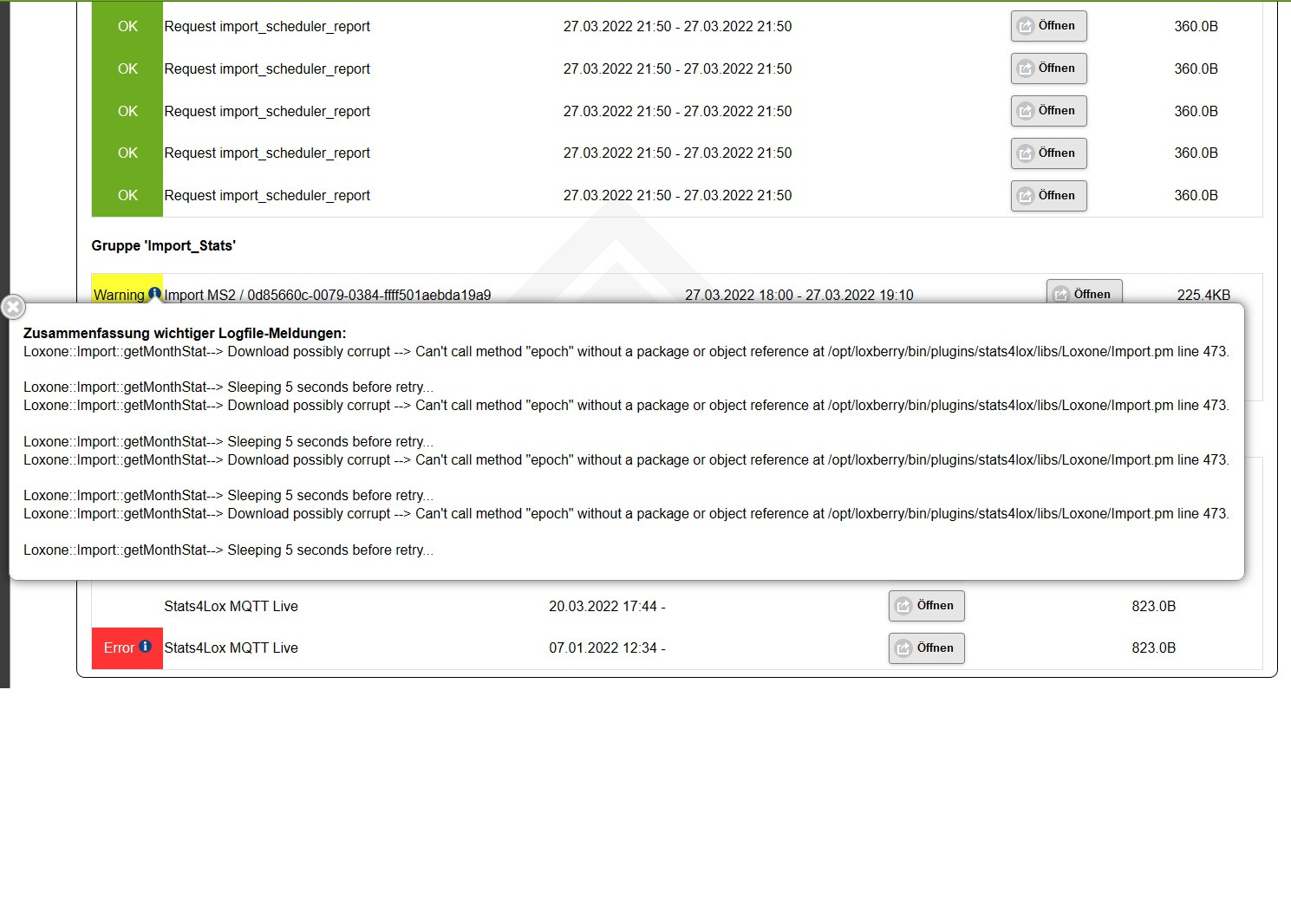

    Zur Info habe ich noch Kopien diverser Log-Level-Meldungen angehängt. Wie ich schon im Anfangsbeitrag geschrieben habe, kommt beim Aufrufen über den „Öffnen-Button“ die Fehlermeldung 500.

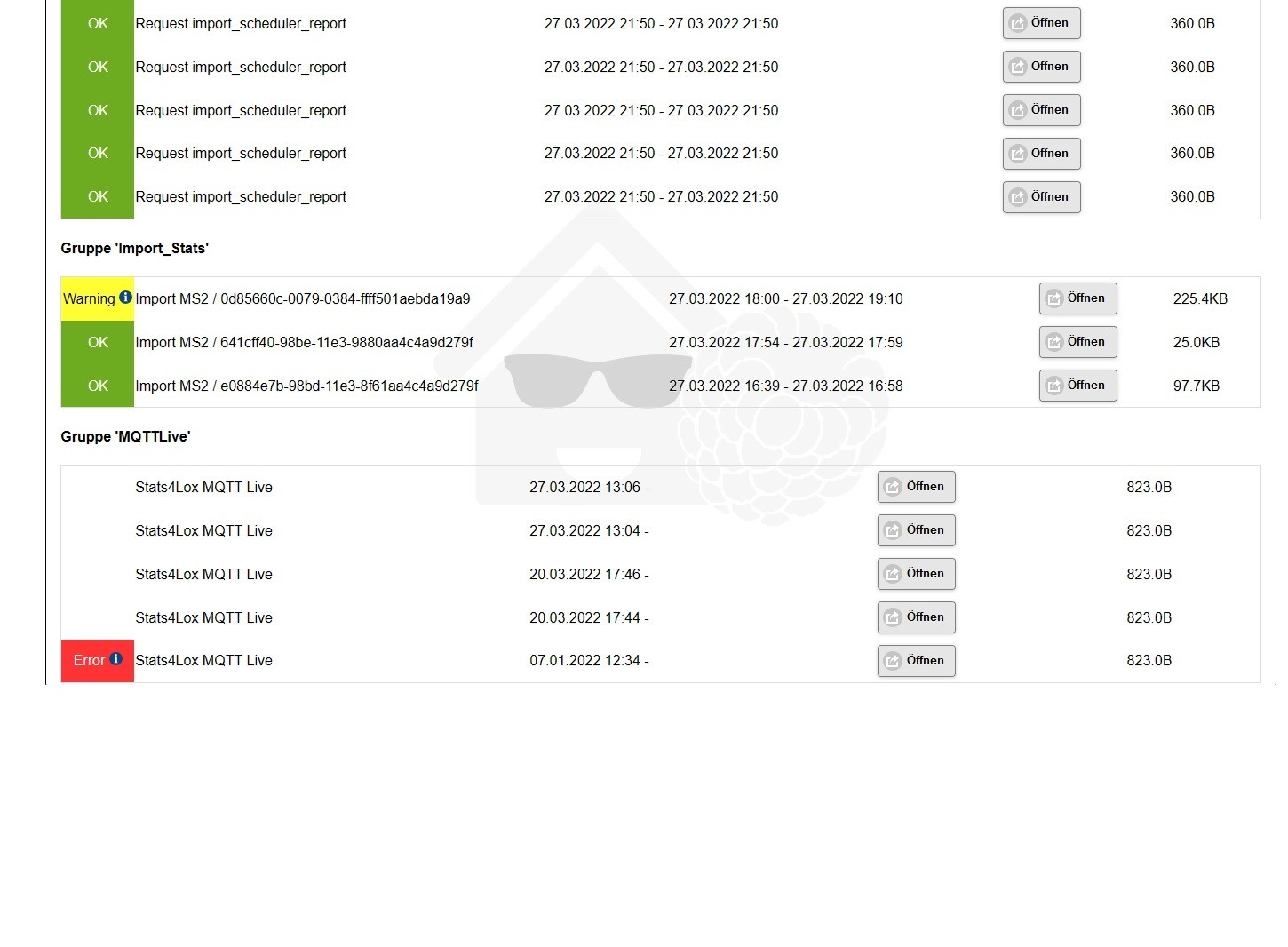

    Neu sind die Meldungen auf den Bildern 2+3 die den MS2 betreffen.

      ergänzend noch dazu folgendes Infobild zur Raspi-Auslastung
      Übrigens die im Beitrag 3.1 aufgeführten 2 GB betreffen nicht die SD-Karte sondern betreffen wohl den Arbeitsspeiches des Raspi. Schande über mein Haupt.

        Bezüglich der Meldung beim Import - dabei handelt es sich nur um den IMPORT, nicht um den fortlaufenden Aufzeichnungsprozess.
        Die Fehlermeldung bezüglich epoch sagt, dass das Datum aus der Statistik nicht interpretiert werden kann. Da wir grad Zeitumstellung hatten, ein Verdacht: Wenn Loxone beispielsweise 27.03. 02:00:01 in sein Statistikfile geschrieben hätte, könnte so ein Fehler kommen, weil das eine Zeit ist, die überhaupt nicht existiert. Mehr dazu könnte ich mit dem Import-Log sagen.
        Aber den normalen Datensammlungsprozess behindert das nicht.
