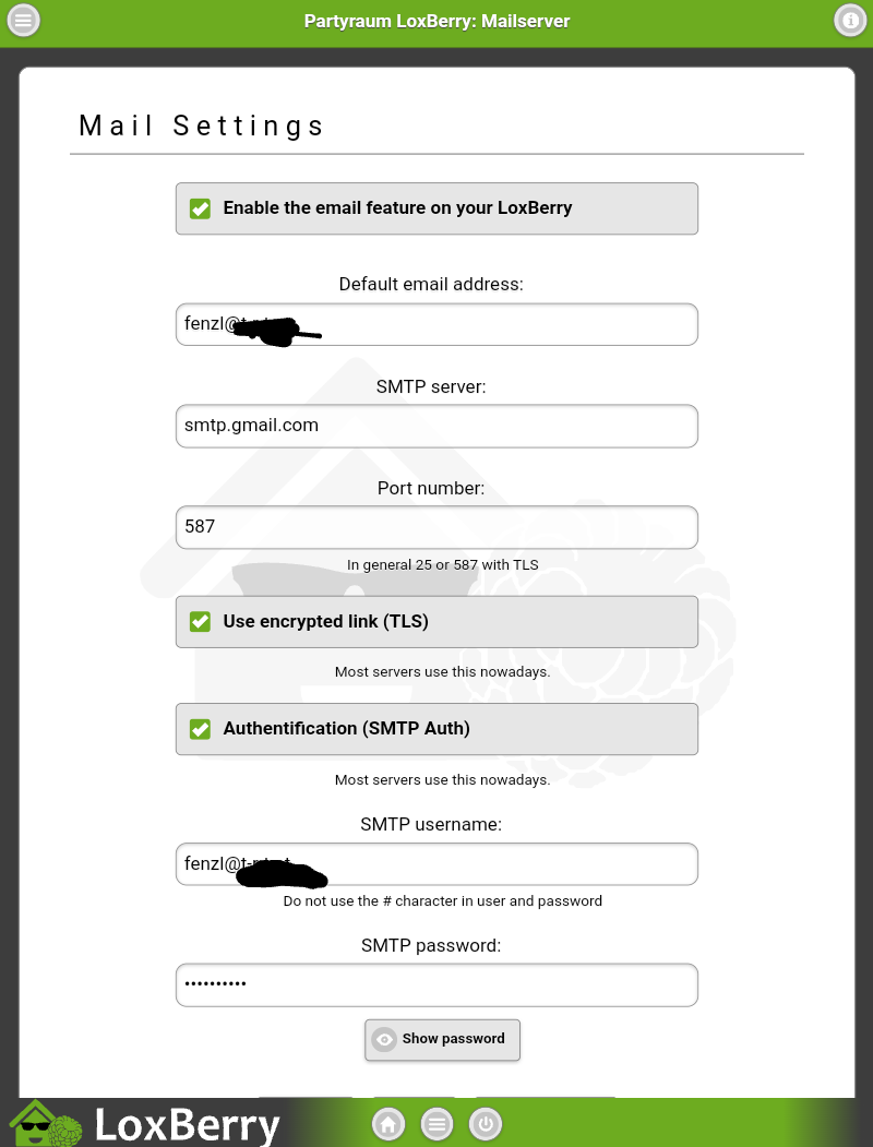

    Seit wann wäre das so?
    Ich krieg immer noch E-Mails vom LoxBerry.
      • 11244
Ansichten: 735
Größe: 105,1 KB

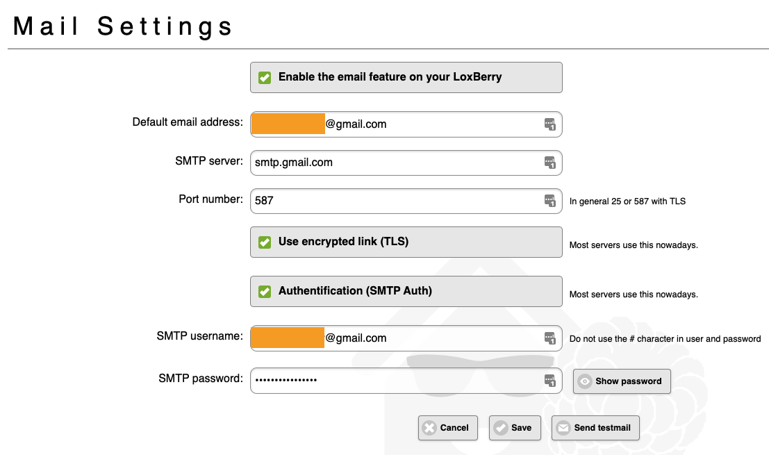

                  Genau mit folgenden Einstellungen und dann als Passwort das generierte (ohne Leerzeichen, nur die Zahlen und Buchstaben):

                  • Michael Rene Maurer
                    • 221
                    Test-Mail
                    Dein LoxBerry hat eine Test-Mail verschickt. Bitte prüfe deinen Mail-Posteingang. Eine Zusammenfassung findest du weiter unten.
                    <-- 535-5.7.8 Username and Password not accepted. Learn more at
                    <-- 535 5.7.8 https://support.google.com/mail/?p=BadCredentials o18-20020aa7c7d2000000b004335e0xxxxxxxxxxxxxxx.33 - gsmtp
                    Can't send mail: sendmail process failed with error code 77
                    wie gesagt, es funktioniert bei mir nicht!
