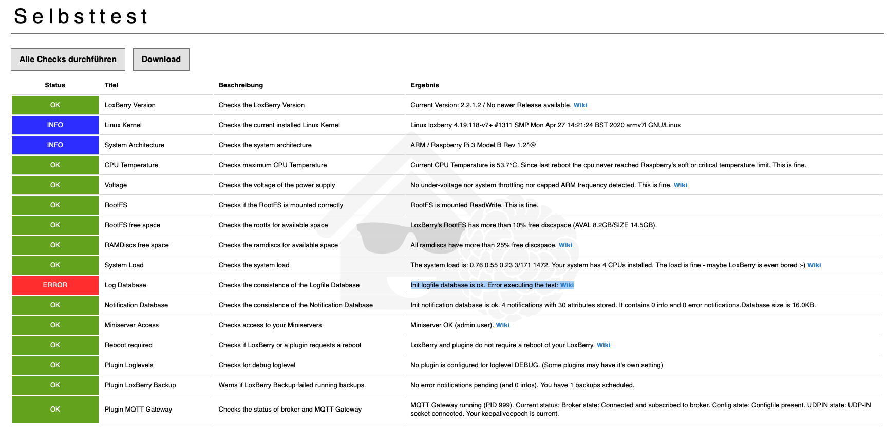

    ich musste ein Loxberry-Backup auf einen neuen Raspberry PI einspielen.
    Soweit hat alles geklappt.
    Wenn ich aber den Selbsttest auf den Loxberry ausführe, wird mir bei folgendem Punkt ein Fehler angezeigt:
    Log Database / Init logfile database is ok. Error executing the test / Init logfile database is ok. Error executing the test: Wiki
    Leider geht der Link hinter "Wiki" noch in das "alte" Wiki, welches nicht mehr existiert.
    Kann mir jemand sagen, wie ich den Fehler beheben kann?

    In dem Exception Handling sind mehrere Befehle drin, dass ich auch nicht eindeutig sagen kann, was den Fehler auslöst. Eine Fehlermeldung wird dabei leider nicht ausgegeben.
    Am einfachsten ist es, die DB einfach zu löschen:
    • Open the Filemanager widget
    • Navigate to /opt/loxberry/log/system_tmpfs
    • Delete the file logs_sqlite.dat
    ​Den Wiki-Artikel weiß ich spontan auch nicht, vermutlich war er das hier:
    LG, Christian

      Hallo Christian,
      leider hat dies nicht zur Lösung geführt.
      Ich habe den Loxberry jeweils neu gestartet.
      Als zweiten Versuch habe ich den gesamten Inhalt des Ordners gelöscht, und neu gestartet.
      Der Fehler ist aber immer noch da.
      Kann ich Dir irgendwelche andere Logs zur Verfügung stellen?

        Hallo Christian,
        Wenn man die Meldung wörtlich nimmt, kann ja lediglich der Test nicht gestartet werden.
        Weisst Du, wie das Kommando für den Test lautet, bzw. ob es dazu irgendein Protokoll gibt?
        Viele Grüße,
        Christian
          • 5457
          Ein Protokoll gibt es dazu nicht. Hier seht ihr was gemacht wird: https://github.com/mschlenstedt/Loxb...hcheck.pl#L649
          könnte man sich in ein kleines Perl Skript kopieren und mal ausführen. Die Tests in eval() sind die relevanten Teile.
