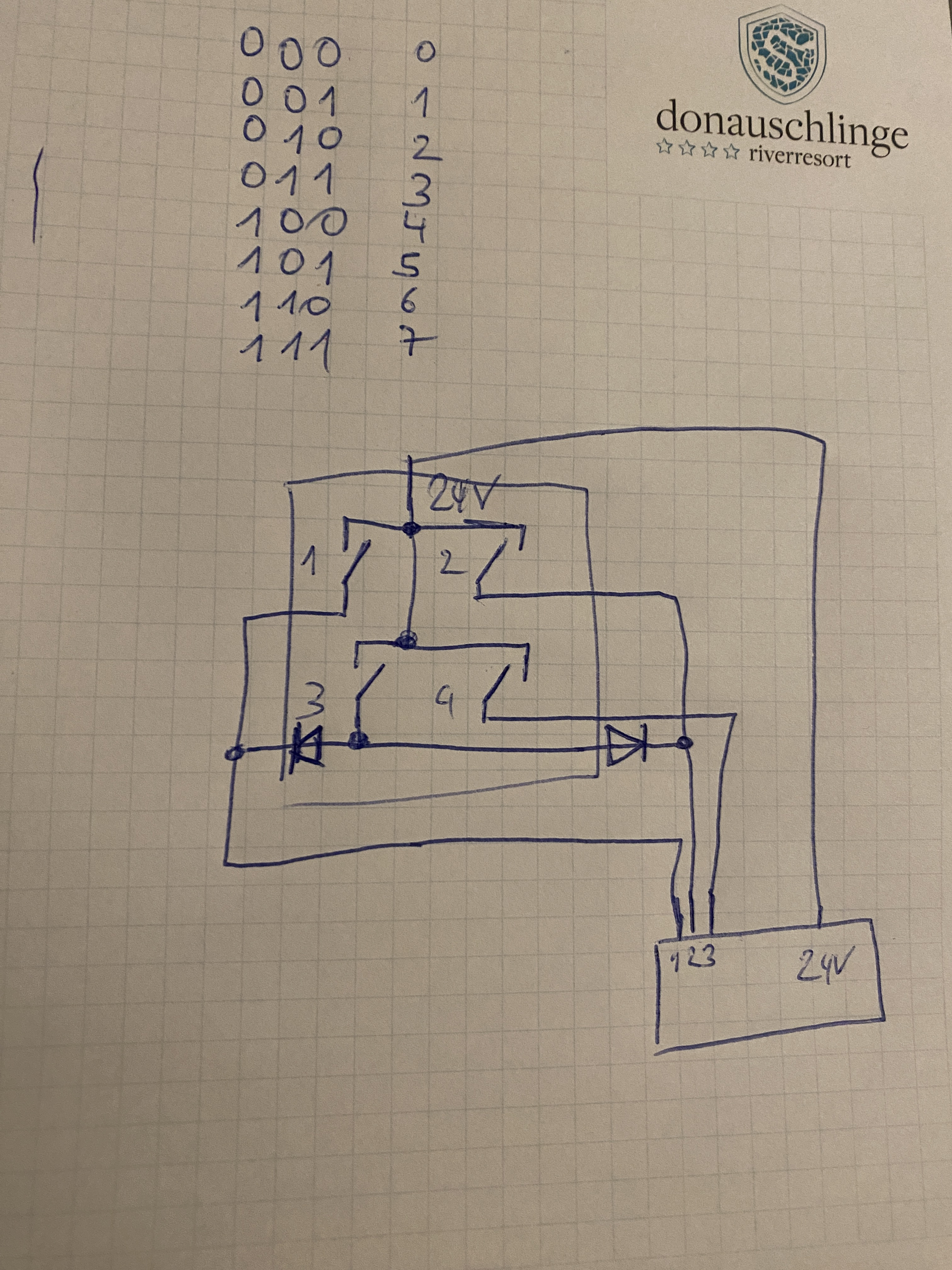

    Meine Elektronikkenntnisse sind leider nicht die Besten.
    Ich habe folgendes Problem.
    Von einem Taster in der Wohnzimmerwand gehen 4 Adern in den Keller. Ich habe im Moment 2 Taster, die jeweils eine Lampe ansteuern, dazu brauche ich ja 3 Adern, 24v Eingang und dann jeweils ein Ausgang an jedem Schalter. Ich möchte gerne 4 Taster einbauen, dazu fehlt mir eine Ader. Da habe ich mir überlegt ich kann mit unterschiedlichen Spannungen arbeiten und das dann jeweils in der Logik abfangen. Die angehängte Schaltung habe ich mir dazu überlegt. Der Widerstand R1 dient nur dazu die Spannung auf 10V zu begrenzen, da die Eingänge Max 10 V können. Der Strom, der ohne Widerstände beim Schließen eines Tasters ist 2,5 mA.
    Ein Doppelklick oder langer Klick oder Ähnliches wird von meiner Frau leider nicht abgenommen
    Ich habe meine Idee mal skizziert.
    Was meint Ihr geht das oder gibt es der eine bessere Moeglichkeit?
    Danke für Eure Antworten
    Fco
    Mit 2 Dioden im Taster ist es einfacher.
    Im Schrank brauchst du auch nichts umverkabeln, sondern nur die binäre Logik in der Config abbilden (und eine minimale Einschaltverzögerung zum Entprellen).
    Ich hab das schnell aufgezeichnet, sowas hab ich bei mir auch in der Garage in einem 4-Fach-Taster.

      Mit der Analoglösung auch nicht.
      Bei mir sind’s halt Wippen - wennst runter drückst, kannst nicht gleichzeitig hoch drücken.

      Er könnte ja aber noch eine dritte diode einbauen bei dem dritten Tasterund auf den dritten eingang mit drauf gehen.
      Weil ich denke das die anderen 3 Tasten gleichzeitig gedrückt werden eher unwahrscheinlich ist.
      Man könnte ja noch eine 3. Diode einbauen.
      Taste 1 = I1
      Taste 2 = I2
      Taste 3 = I3
      Taste 4 = I1+I2+I3
      So käme dann ein Tastendruck von Taste 4 einem Tastendruck von Taste 1+2+3 gleich.
      Ich gehe mal davon aus, dass nie 3Tasten zusammen gedrückt werden

        Hallo Cristian,
        Mir ist noch was aufgefallen
        Im Bild hat der Taster 4 einen eigenen einzelnen Eingang.
        Wenn ich die Tasten 1 und 2 gleichzeitig drücke, kann ich das nicht mehr von der Taste 3 unterscheiden.
        Wenn die Taste 3 gedrückt ist, kann ich die Tasten 1 und 2 nicht mehr erkennen.
        Verstehe ich das richtig oder denke ich wieder zu kompliziert?
          Du musst die 3 Signale in der Config durch Logik aufteilen. Beispielsweise mit 3 UND Bausteinen.
          Taste 1: Signal 1 UND NICHT Signal 2
          Taste 2: NICHT Signal 1 UND Signal 2
          Taste 3: Signal 1 UND Signal 2
          siehe dazu auch noch die Kommentare in Post 2

          Ich habe das heute fertiggestellt und es klappt super.
          Ich habe das wie oben von Christian beschrieben mit 2 Dioden umgesetzt.
          Da ich die Ausgänge eines Rolladentaster genutzt habe (Schalter1 und 2), die gegeneinander verriegelt sind, können diese nie gleichzeitig gedrückt werden. In der Logik habe ich die beiden Eingänge des Rolladenbausteins gegeneinander verriegelt, sodass die beiden „1“ nicht zu Problemen führt.
