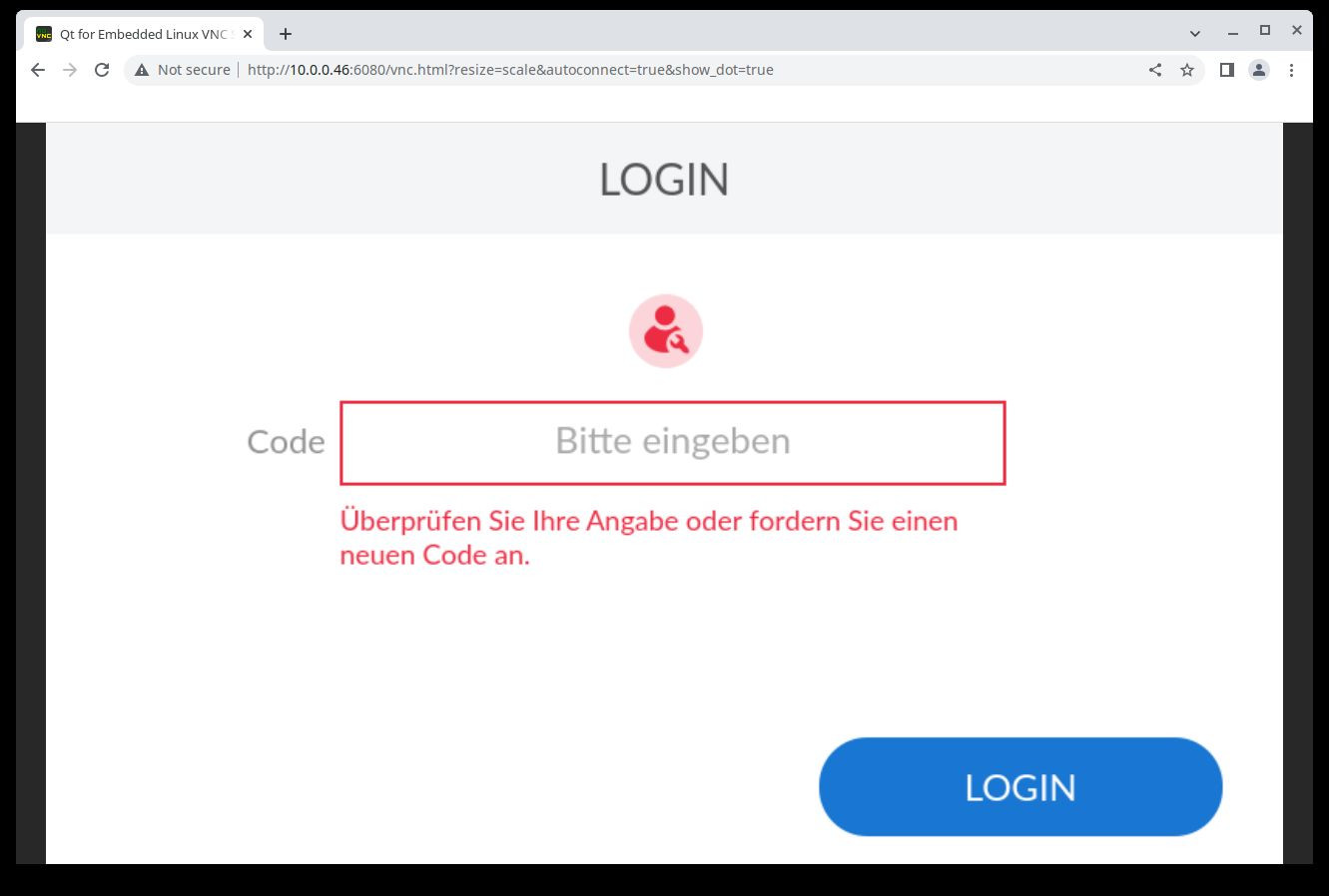

    ich versuche gerade LoxBerry auszuprobieren und scheitere schon am ersten Login.
    Gibt es eine Möglichkeit des klassischen Login mit username/passwort? - Wenn nicht: Gibt es eine Alternative zu VNC?
    (SSH mit username/password - jeweils gleich loxberry - klappt auch nicht.)
    Im LoxWiki hatte ich gelesen, dass erstes Login auf loxberry mit username/password (jeweils gleich loxberry) funktioniert.
    Daher war ich überrascht, dass beim Aufruf von http://RaspPi-IP/ eine VNC-Verbindung geöffnet werden soll.
    Sonst fand ich - vielleicht unfähig - im Wiki gar keine Hinweise auf VNC.
    Grund für meine VNC-Verweigerung ist, dass ich Bedenken hinsichtlich Privatsphäre habe: Warum muss ich anscheinend zuerst bei einem Dritten, nämlich realvnc.com, einen Account erzeugen? Warum wird dieser Dritte überhaupt benötigt? Nach meinem Denken müsste ich doch ohne einen solchen auskommen. Oder geht das auch ohne Dritten?

      Hallo, danke für die rasche Antwort. Leider hat sie mein Problem nicht gelöst.
      Ich hatte eh http://<ip-dein-loxberry> benutzt. (Das Missverständnis beruht wohl darauf, dass ich im ersten Entwurf meiner Anfrage eckigen Klammern benutzt hatte, die ich später ldeider ersatzlos entfernt habe, um sie absenden zu können.)
      Wenn ich das mache, bekomme ich aber abweichend von der Anleitung ein Login-Fenster, in dem ich einen CODE eingeben soll - siehe beiliegenden Screen-Shot. (Die dort zu sehende URL entsteht anscheinend durch Weiterleitung von http://10.0.0.46/).

        • 5251
        Das ist nicht der Loxberry. Du bist auf irgendeinem anderen Gerät.

          Hallo.
          das Problem bei mir ist gelöst:
          Prof.Mobilux : Danke, Sie hatten mit Ihrem letzten Beitrag Recht!
          Zusätzlich habe ich ein anderes Image downgeloadet und installiert.
          Was bei mir kein Problem mehr ist, für andere aber vielleicht schon: Wie in meinem vorigen Kommentar geschrieben bekommt man unter latest nicht bei allen der drei Download-Server die gleichen Images. Sie unterscheiden sich auch so weit, dass ich mit dem Image von <https://loxberry.woerstenfeld.de/download/latest.7z> (943 MB) via HDMI nun - anders als beim anderen Image mit 915 MB - zu einem Login komme. Meines Erachtens wäre es gut, wenn alle drei offiziellen Download-Server (zumindest diesbezüglich) auf gleichen Stand gebracht werden. Geht mich aber nichts an.
