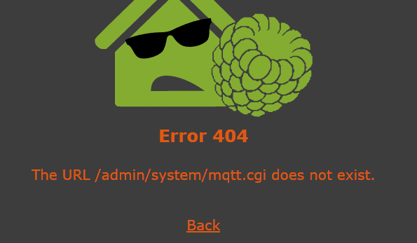

    wenn ich Loxberry auf das MQTT-Menue clicke, bekomme ich die Fehlermeldung "/admin/system/mqtt.cgi does not exist".
    Ich wollte meine MQTT-subscriptions monitoren, und habe gehofft, den MQTT-Finder unter diesem Menue zu finden.
    Ich benutze die Plugins MQTT-Gateway und Stats4Lox, daher kann ich bestaetigen, dass auf meiner Loxberry das MQTT praesent ist
    Was waeren meine Troubleshooting-Schritte?
    Vielen Dank!

    Keine Ahnung, welchen Stand du hast, jedenfalls nicht den aktuellen Master, und auch sicher einen, wo die MQTT-Migration nicht durchgeführt wurde.
    Stell deine Version in der General.json auf 2.9.9 und lass die Updates nochmal drüber laufen.
    Es gab noch keinen (Pre-) Release von LoxBerry 3.0!

    Von "Latest" die Finger lassen und Deinen LoxBerry neu aufsetzen. Der ist inkonsistent und auf einer Alpha-Version. Ein upgrade von einem inkonsistenten Status berücksichtigen wir bei den Updateskripts nicht. Reines Glücksspiel ob das klappt oder nicht.
      • 5051
      Ha - ihr habt recht Der Button ist uns beim 2.2.2.2er durchgerutscht.
      Ist ein Teaser auf LoxBerry 3.0
        Ja das ist peinlich 🤪
