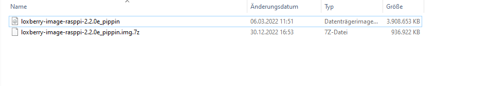

            • cazyck
              • 20.03.2020
              • 17
Ansichten: 158
Größe: 9,8 KB
              habe ich was beim entpacken falsch gemacht?

                  • 6362
                  Irgendwie kann ich mich erinnern, dass auf einem der Server das Image ein paar Byte größer war als auf einem anderen. Vielleicht ein Synchronisierungsproblem? Von welchem Server hast Du es denn?
                    • 6362
                    Wenn so rein gar nichts mit den images geht, dann könnte ich mir nur noch vorstellen, dass die noch eine weitere Hardware-revision haben, die mit dem alten System gar nicht mehr bootet.
