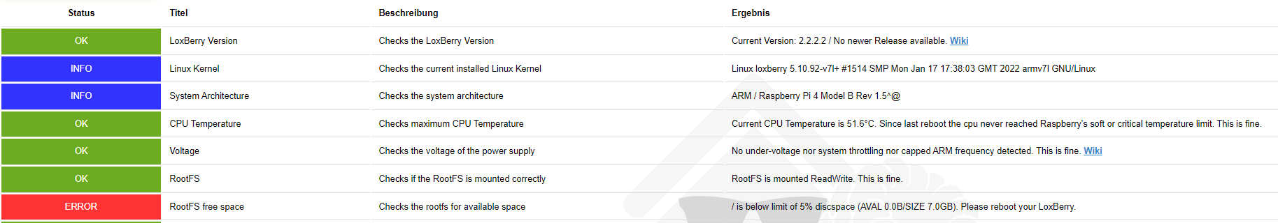

    mein loxberry läuft nach einem Neustart und nach einer bestimmten Zeit sehr langsam und ich bekomme diesen Fehler:

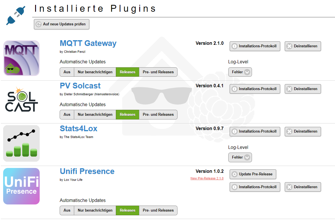

    Ich habe folgende plugins installiert:
Ansichten: 95
Größe: 161,4 KB
    Habt ihr eine Idee woran es liegt?
    • 5101
    Stats4Lox Datenbank im data-Verzeichnis auf der SD-Karte? Die ist auf jeden Fall voll (7 GB). Ändert es sich nach einem Reboot?

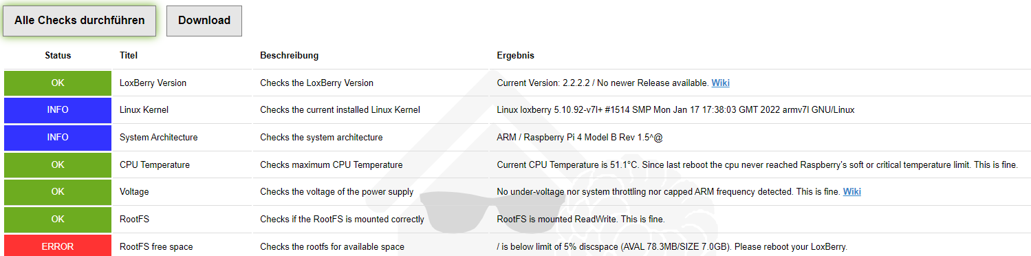

      Hallo, habe jetzt Stats4Lox deinstalliert..
      Jetzt sieht es so aus:
      Klicke auf die Grafik für eine vergrößerte Ansicht  Name: image.png Ansichten: 0 Größe: 62,5 KB ID: 381006
      Hast du vielleicht noch eine Idee?
        Das war doch garnicht gefragt!
        S4L hebt die Daten auch bei Uninstall auf, damit man nicht unabsichtlich alle Daten verliert.

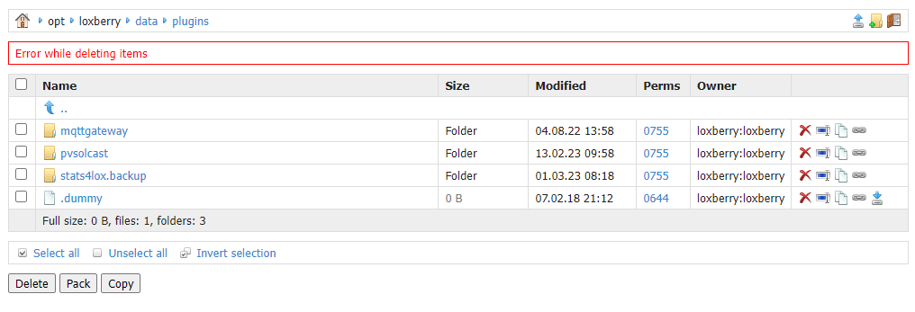

      Ich habe versucht diesen (stats4lox.backup) Ordner zu löschen, das geht leider nicht:
Ansichten: 77
Größe: 36,1 KB
      Wie kann ich schauen, wie groß der Ordner stats4lox.backup ist?

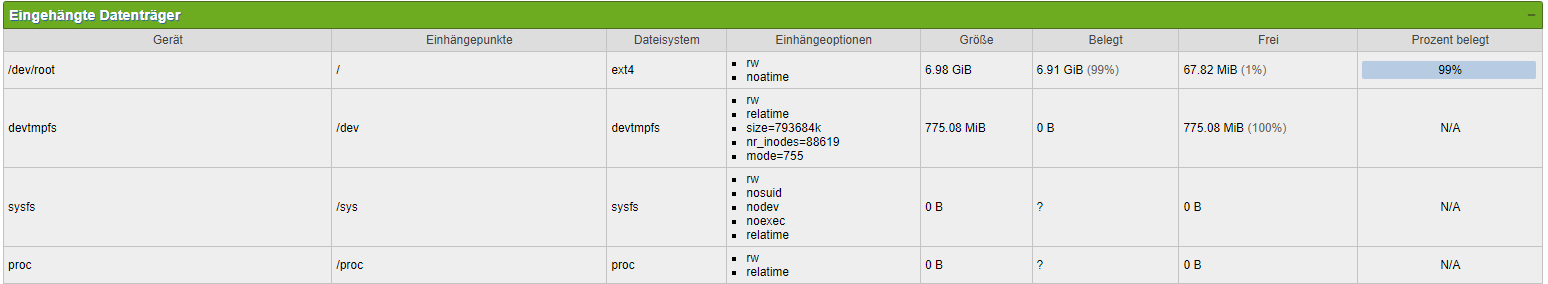

            Ja es ist von 0M auf 5,2 MB hoch. Allerdings immer noch rot angemarkert. Und das System ist sehr langsam ....
              • 5101
              Wie? 5 MB frei? Verstehe aktuell nicht was du meinst.... die Frage ist, ob der Füllgrad der Partition vom Booten an steigt. Heißt irgendwas schreibt die Partition voll. Oder ob sie einfach dauerhaft voll ist.

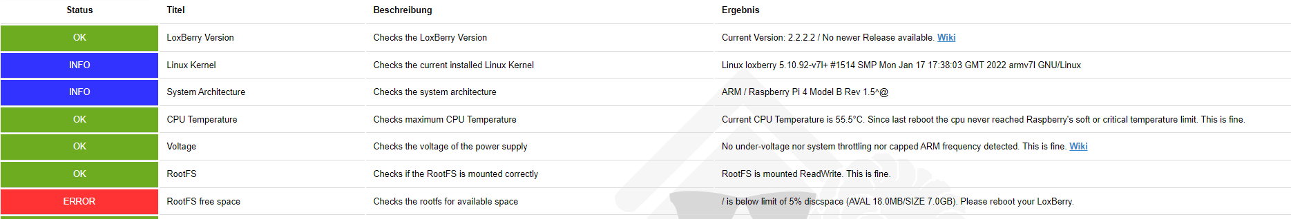

                vor Neustart:
Ansichten: 66
Größe: 51,1 KB
                Nach Neustart:
Ansichten: 58
Größe: 51,2 KB
                System ist sehr langsam und reagiert träge.
