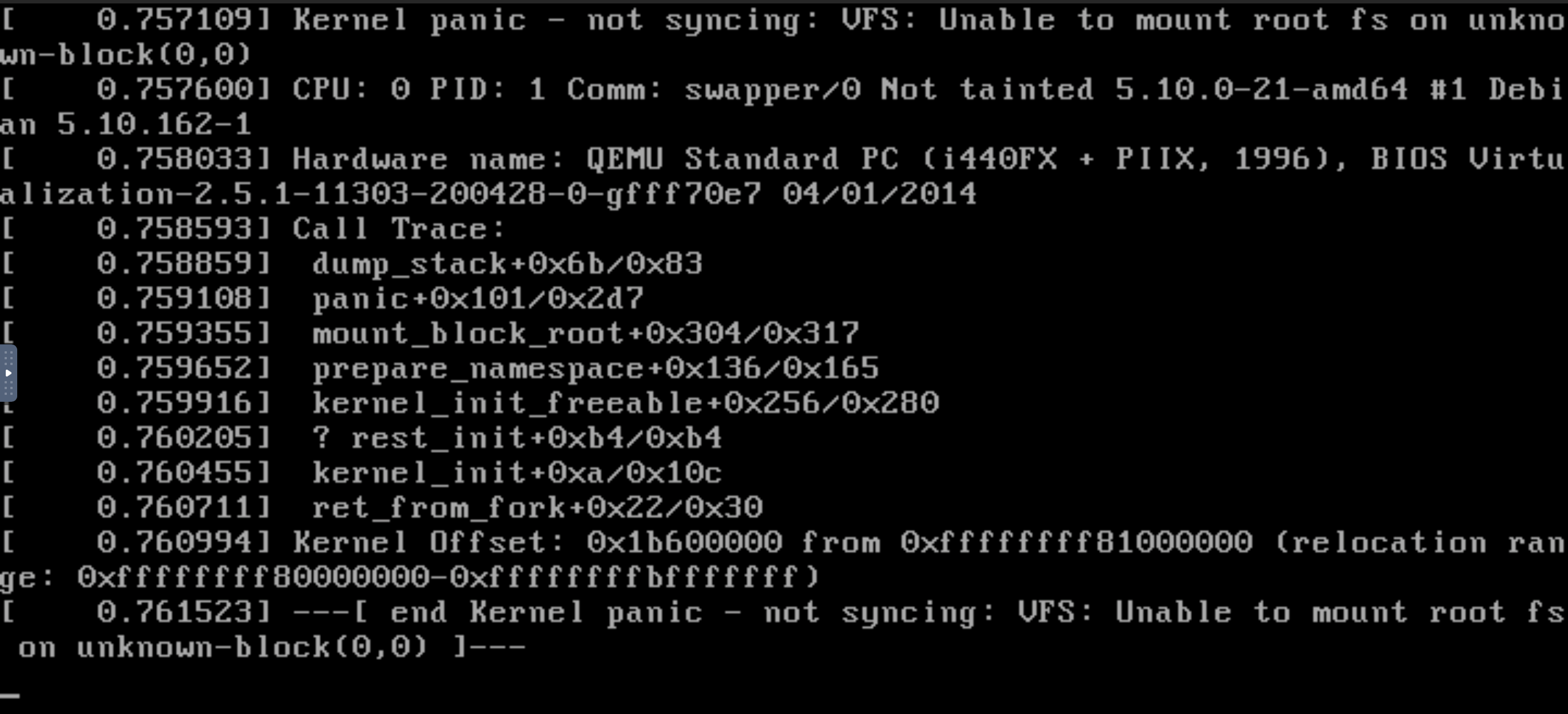

    Bin gestern beim Versuch LoxBerry 3.0 zu installieren gescheitert :-(
    Mein LoxBerry (aktuelle Version) läuft auf einer virtuellen Maschine auf meiner Synology-NAS.
    Am LoxBerry sind die Apps MQTT, Backup und Weather installiert.
    Habe das Update am Vormittag gestartet. Nachdem mein LoxBerry am Abend noch nicht erreichbar war, habe ich einen Neustart der virtuellen Maschine erzwungen.
    Die CPU-Auslastung steht bei 25%, bei Verbindung zur virtuellen Maschine steht diese bei nachfolgendem Bild

    Bin absoluter Linux-Newbi
    Meine Einstellungen der virtuellen Maschine:
    1 CPU-Kern
    1 GB Arbeitsspeicher
    ~ 35 GB HD
    Firmware: Legacy Bios
    Vielleicht kann mir hier jemand helfen.
    Danke schon mal
    Helmut
    • 6344
    Es kann Deine „Festplatte“ nicht gemountet werden. Eventuell ist das ein Folgefehler des bekannten grub Bootloader Problems, welcher bei einem früheren Update neu konfiguriert werden wollte (was vielleicht nicht passiert ist) oder es handelt sich um ein Problem in der Konfiguration der VM

              Sieht zur Zeit schlecht aus. Ich habe das jetzt mal mit meiner Test VM nachvollzogen. Endet bei mir jetzt auch in einer Kernel Panic. Da wurde nun, aber erst seit neuem, ein Kernel installiert, der dies auslöst. Ich weiß noch nicht, ob auch hier die verschiedenen Kernel aufgehoben werden und beim Start zur Auswahl gestellt werden. Wenn ja, müsste man bei Start nur den alten Kernel auswählen. Ich muss mal sehen was man da machen kann.

                Also es liegt definitiv am Kernel. Nehme ich den alten, kann man normal starten. Habe ich ein paar Sachen versucht um es mit dem neuen Kernel zum Laufen zu bewegen, hab‘s aber nicht geschafft. Man kann ihn starten, der alte Kernel ist noch da. Beim booten kommt kurz ein blaues Fenster. Da muss schnell mal ne Pfeiltaste up/down gedrückt werden. Dann bleibt er in der Auswahl stehen. Mit den Pfeiltasten auf erweitert gehen, mit ENTER bestätigen, dann mit den Pfeiltasten auf den vorherigen Kernel gehen und ENTER drücken. Schon bootet er.

                    So, hab doch ein Zeitfenster aufgestossen - die Neugier war einfach zu groß
                    Linux läuft, Anmeldung am prompt funktioniert.
                    Loxberry lässt sich unter der IP-Adresse aufrufen, hängt allerdings im Update
