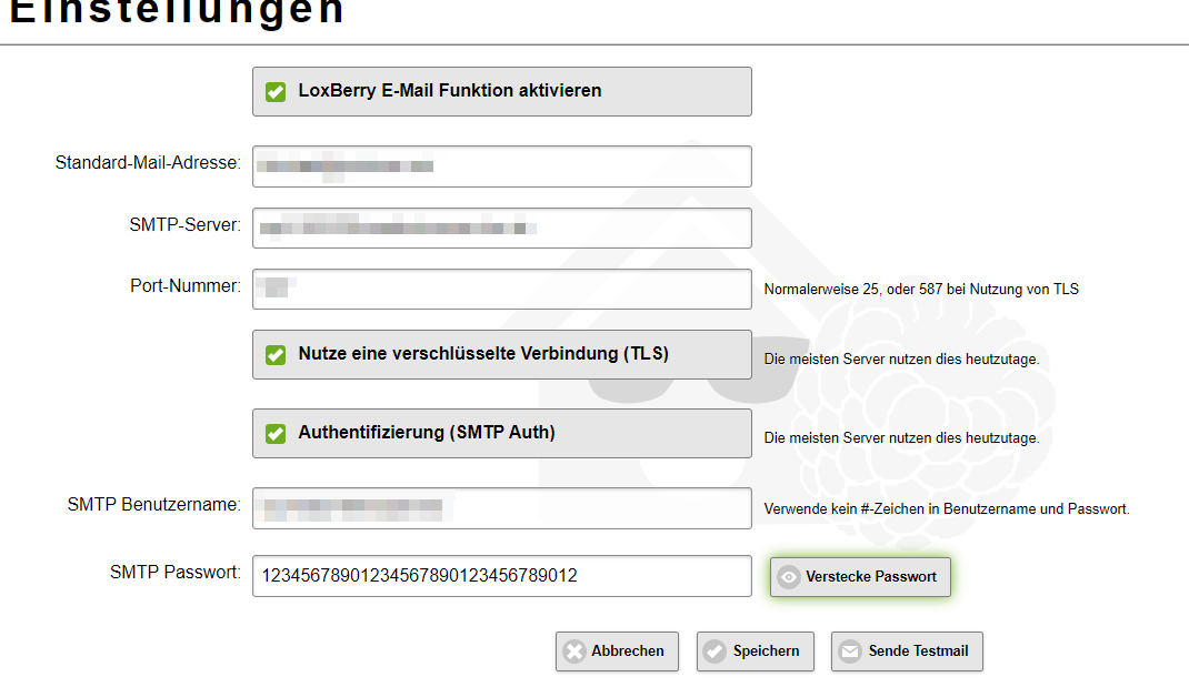

    Problem mit Mailserver in Loxberry 3.0
    Ich habe vorher den Mailserver eingerichtet.
    Leider wird bei mir das Passwort nicht richtig gespeichert.
    Wenn ich es einfüge, speichere und dann die Seite neu lade, dann sind nur noch die ersten 8 Zeichen meines Passworts da.
    Mein Passwort hat 32 Zeichen.
    • 6349
    Geht es denn auch nicht? Heute wird oft nicht die richtige Zeichenzahl angezeigt um es schwieriger zu machen
      • 5101
      Vermutlich eher ein Sonderzeichenthema? 32 Zeichen speichert er ohne Probleme und zeigt die auch (mit Chrome) als Punkte an.
      Was ist das 9. Zeichen bei Dir im Passwort bzw. welche Sonderzeichen verwendest Du?

      • zwelch82
        • 04.08.2017
        • 29
        Das 9. Zeichen ist: #
