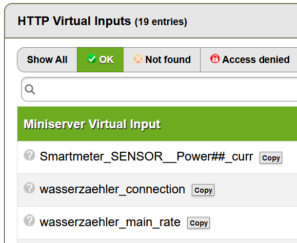

              Ich habe auch ein paar Probleme mit MQTT. Ich hatte vorher einen LB2 mit MQTT Plugin, da hat das alles genau so funktioniert. Ich habe alle einstellungen, Subscriptions etc. 1 zu 1 kopiert.
              1. mir werden unter "Incoming Overview" alle als Not Send Yet angezeigt, wenn ich z.B. nach OK filterem zeigt er mir aber einige an, allerdings trotzdem mit dem grauen Fragezeichen:
Ansichten: 440
Größe: 51,6 KB
              2. Ich habe eine Subscription hm-rpc/#|2 er scheint aber nicht alle Werte davon zu empfangen. Im MQTT Finder kann ich dazu ca. 16 Werte sehen, im Incoming Overview aber nur max. 2. In Loxone kommen die fehlenden Werte auch nicht an.

              Im Log steht, was per MQTT hereinkommt, und was das Gateway damit macht.
              Das ist vermutlich aufschlussreich bezüglich der Nicht-Weiterleitungen.
              lg Christian
              • Iksi
                • 1111
                Christian Fenzl
                Ja da hätte ich auch drauf kommen können da zu schauen....
                Also da steht:
                20:31:38.504 OK: MQTT IN: hm-rpc/1/NEQ0942697/1/STATE: false
                20:31:38.504 Expanding json message
                20:31:38.504 ERROR: Error on JSON expansion: Inappropriate ioctl for device
                20:31:38.505 All data filtered - skipping further processing of this message​
                Er meint also dass sei ein Json, aber an sich sieht es doch gar nicht nach json aus oder ?
