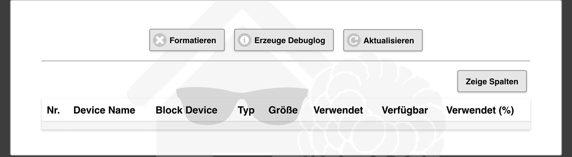

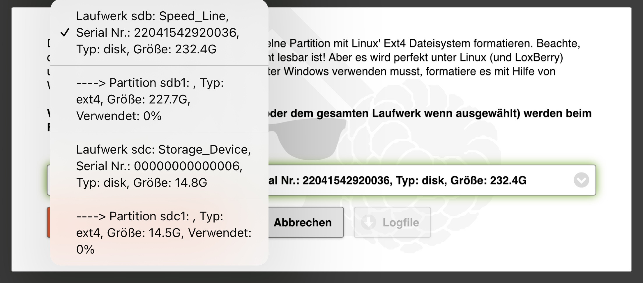

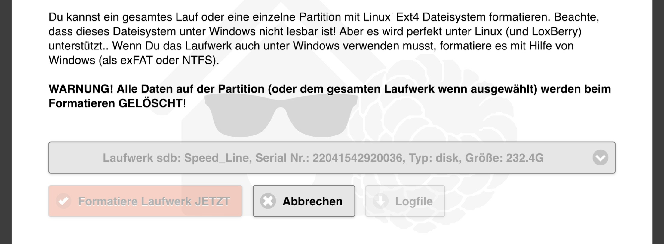

    gestern habe ich mir das neue LoxBerry 3.0 installiert und wollte auch gleich einen USB Stick anschließen um ein Backup zu machen. Leider wurde keiner meiner Sticks gefunden. Drücke ich jedoch auf „Formatieren“ und gebe danach meinen Secure Code, werden beide Sticks angezeigt. Währe ich nun „Formatiere Laufwerk JETZT“ wird der Button gräulich und nach einiger Zeit scheint der Vorgang abgeschlossen zu sein. Leider wird danach der Stick immer noch nicht erkannt bzw. angezeigt!
    Anbei noch Fotos und das Logfile!
    Danke und liebe Grüße

    Hast Du nach dem Formatieren die Sticks noch mal abgezogen und wieder angesteckt?
    Wie bist Du zu LB 3.0 gekommen? Update/Frische DietPi Installation? Welche Version genau hast Du da jetzt? Es gab nämlich mal ein Problem mit dem autoFS, was aber behoben war.

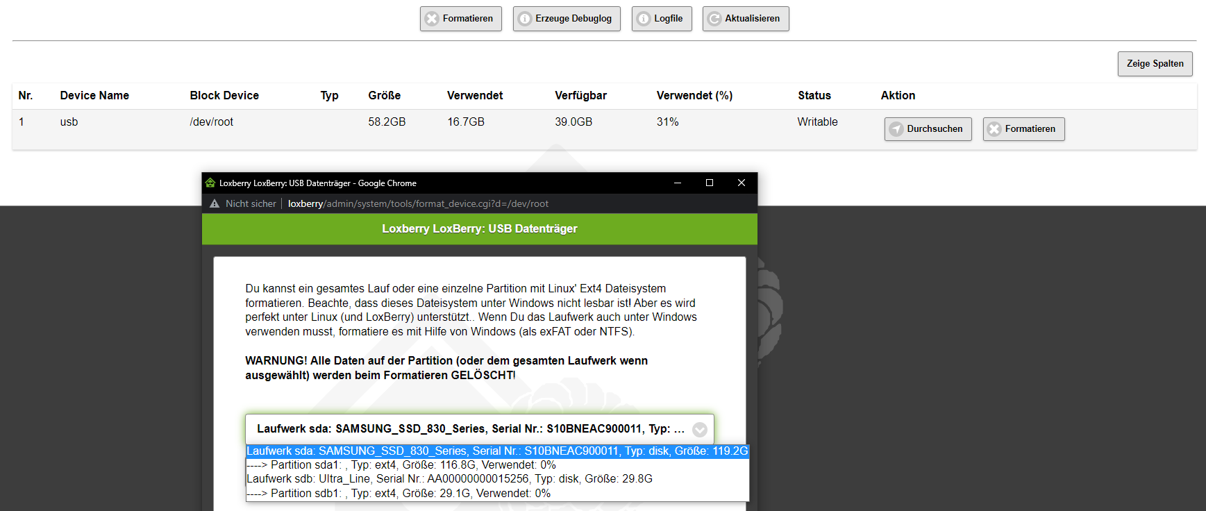

                  Moin zusammen.
                  Bei mir besteht das Problem leider auch mit der Version 3.0.0.2
                  Die SD-Karte wird als USB angezeigt. Die Sticks bzw Laufwerke an den USB-Ports leider nicht.
                  Hat jemand eine Idee?

                    • 5250
                    ftr_Matthias Bitte im Remote Support Widget die Verbindung starten und mir per PN die URL und Deine Passwörter (WebUI, SSH, Root) mitteilen. Dann schaue ich rein.
                      • 5250
                      ftr_Matthias Bei Dir passt es jetzt. Das werden wir ins nächste Update mit einbauen.
