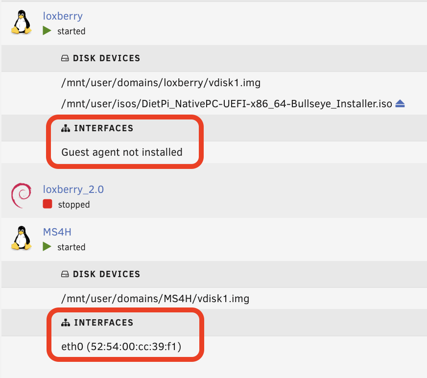

    bei "meinem" MS4H (auf DietPi-Basis) habe ich den Qemu Guest Agent wie folgt nachinstalliert:
    apt update && apt -y install qemu-guest-agent
    systemctl enable qemu-guest-agent
    systemctl start qemu-guest-agent​
    Kann ich das beim Loxberry auch selber machen oder ist das nicht zu empfehlen?
    Gruß Thomas

    Hab ich schon gemacht (Proxmox DietPi Loxberry V3)
    Ist auch notwendig damit Proxmox sauber Backups machen kann.

    Mmh hat leider nicht geklappt.
    Also die Installation hat funktioniert, aber dann:
    root@loxberry:/opt/loxberry# systemctl enable qemu-guest-agent​
    Synchronizing state of qemu-guest-agent.service with SysV service script with /lib/systemd/systemd-sysv-install.
    Executing: /lib/systemd/systemd-sysv-install enable qemu-guest-agent
    The unit files have no installation config (WantedBy=, RequiredBy=, Also=,
    Alias= settings in the [Install] section, and DefaultInstance= for template
    units). This means they are not meant to be enabled using systemctl.

    root@loxberry:/opt/loxberry# systemctl start qemu-guest-agent​
    Invalid unit name "qemu-guest-agent​" escaped as "qemu-guest-agent\xe2\x80\x8b" (maybe you should use systemd-escape?).
    Failed to start qemu-guest-agent\xe2\x80\x8b.service: Unit qemu-guest-agent\xe2\x80\x8b.service not found.

      hab den Agent gerade erfolgreich installiert, ein
      apt-get install qemu-guest-agent
      und reboot haben bei mir ausgereicht. Enable und Start waren nicht notwendig.
      Natürlich muss in den Optionen der VM "QEMU Guest Agent" aktiviert sein. Dafür musste ich die VM einmal kurz komplett ausschalten und wieder starten.
        • 2185
        Klappt jetzt auch bei mir, bei Unraid muss man in den Optionen hier nichts zusätzlich installieren.
