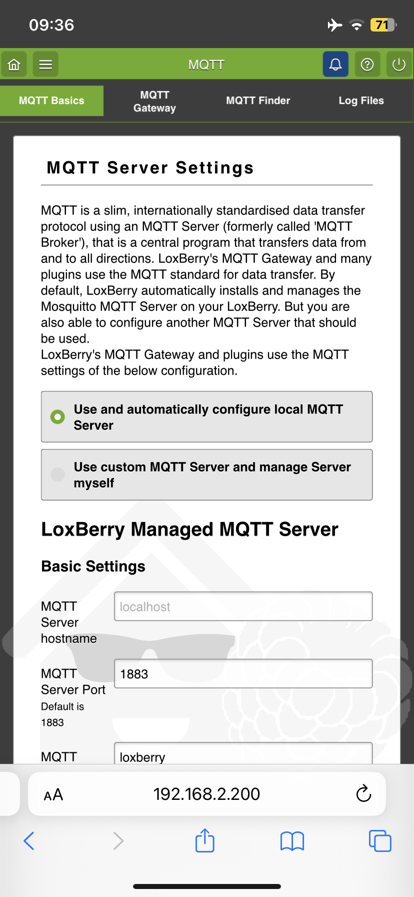

    Guten Tag,
    ich habe die aktuelle Version von Loxberry aber mein MQTT funktioniert nicht. Kann man das reparieren?
    Im Wiki habe ich keine Lösung für mich gefunden.

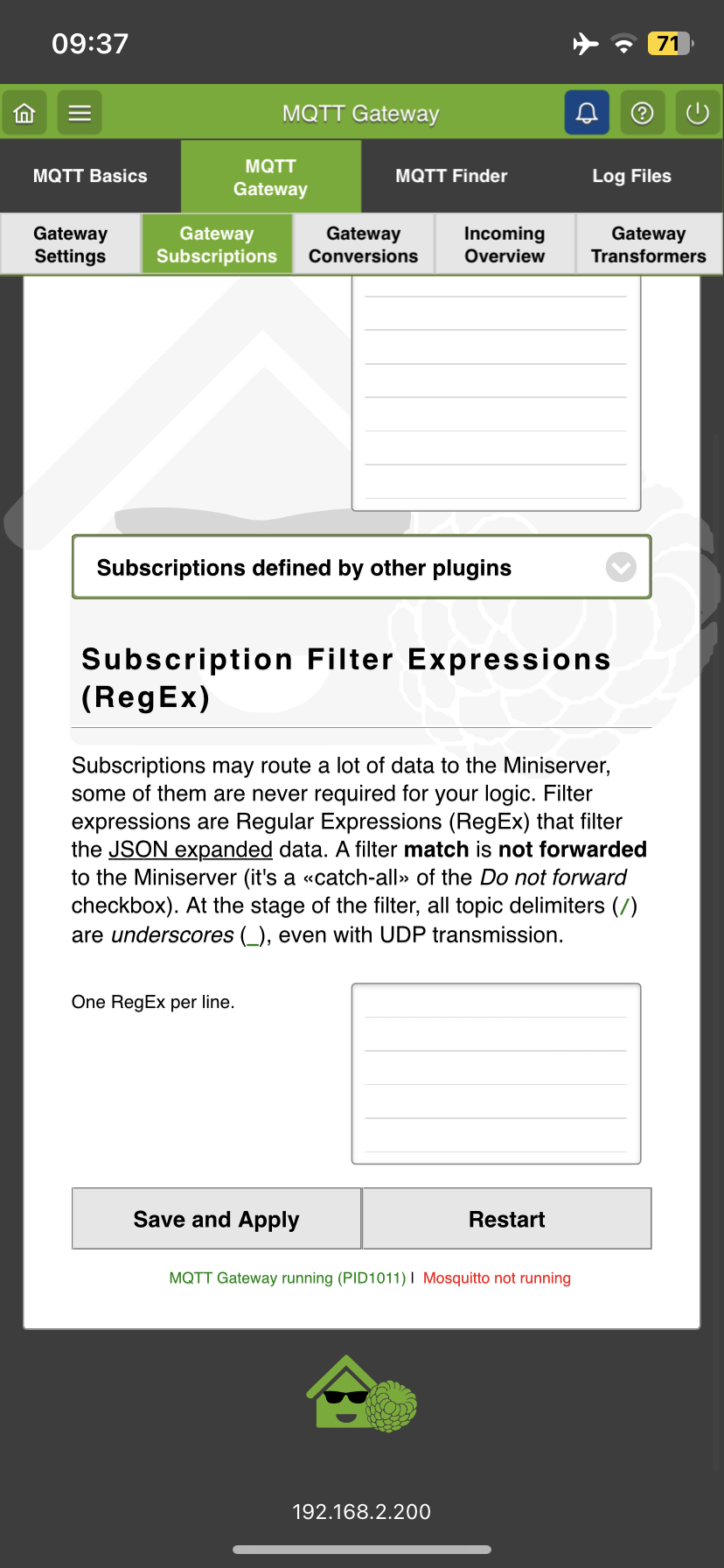

    Ich habe das gleiche Problem: Ich habe heute auf Loxberry 3.0.0 geupgraded. Meine MQTT Daten wurden jedoch nicht übernommen, und Mosquitto läuft auch nicht. Ich habe direkt noch auf 3.0.0.5 geupdated, aber unverändert.
    Ich habe (ohne Erfolg) die hier (https://wiki.loxberry.de/konfiguration/widget_help/widget_mqtt/mqtt_gateway_faq/mqtt_gateway_troubleshooting_guide#mosquitto_is_no t_running) angegeben Schritte ausgeführt.
    Output:
    root@loxberry:/opt/loxberry# systemctl start mosquitto
    Job for mosquitto.service failed because the control process exited with error code.
    See "systemctl status mosquitto.service" and "journalctl -xe" for details.

        Gerade noch das (neue) Ergebnis des Healthchecks gesehen:
        MQTT Gateway running (PID 1300). Current status: MQTT Server state: No connection to MQTT Server localhost - Check host/port/user/pass and your connection.. Config state: Configfile present. UDP-IN state: UDP-IN socket connected. Could not connect to your configured MQTT Server.

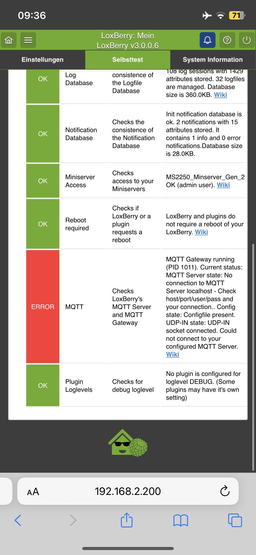

              Ich habe das Problem, dass Mqtt nach ca.30 min abschmiert. Loxone sendet aber Mqtt kann keiner Werte mehr ändern. Loxberry 3.0.0.6 in Kombination mit GPIO 3.0 (GPIO 2.7 hat gar nicht funktioniert).
              Hab Anfangs gedacht der Ram ist voll doch dieser ist mit nur 1% ausgelastet. Ich weis nicht mehr weiter.Vielleicht kann mir jemand helfen.Wäre für jeden Tipp dankbar.
              ps. Ohne Fehlermeldungen !!!
