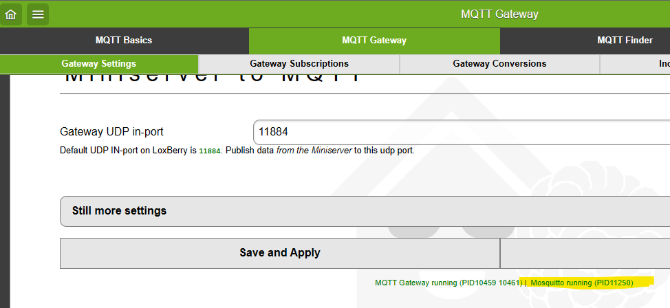

Bin heute nach einem Update von 2.x nach v3.x auch in das Problem gelaufen. Ursache war eine veraltete Konfiguration von Mosquitto.
Um das zu beheben könnt ihr die Konfig einfach umbenennen, dann greift wieder eine Standardkonfig:
