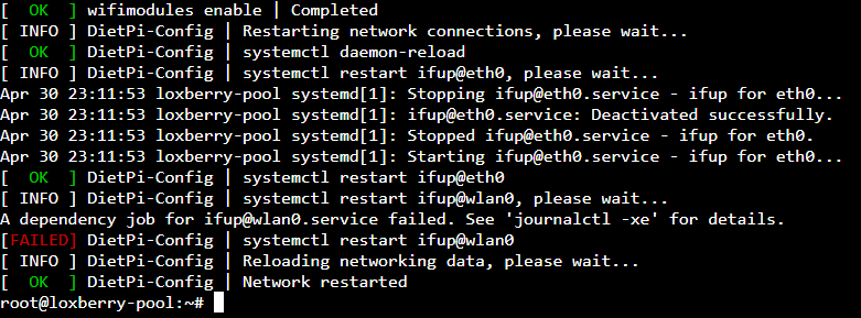

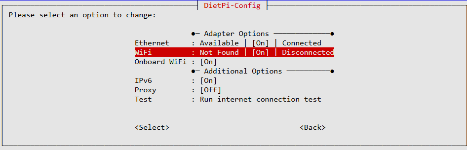

          • Chris83
            • 09.12.2023
            • 30
            Ich habe ein ähnliches Problem
            Nur ich finde das dietpi-config Menü nicht, wo ich die SSID reingeben kann.
            Kann mir hier jemand helfen?
            Danke Christian

                Ich habe das Thema gelöst und konnte schon 2 mal hintereinander mit dem WLAN starten.
                Was habe ich gemacht.
                Nach der Dietpi Installation und vor der Loxberry installation kommt man in die dietpi-config. Dort habe ich das WLAN und alles eingerichtet und die loxberry Installation ist dann auch über WLAN gelaufen.
                Jedenfalls hat es bei mir am besten funktioniert, als ich das WLAN vor der Loxberry Installation konfiguriert habe und eine IP bekommen habe.
                lg Christian
                  Wenn ich mich nicht irre, steht es auch genau so in der Anleitung
