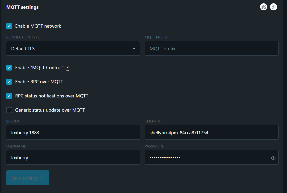

    ich habe heute endlich etwas Zeit gefunden um die Shelly/Loxone-Integration anzugehen, leider scheitere ich schon bevor ich quasi angefangen habe.
    Wenn ich bei dem Shelly Pro 4PM MQTT aktivieren möchte, bleibt der Button "Speichern" ausgegraut und es tut sich nichts. Hab es auch schon direkt mit der IP probiert, aber es ändert nichts.
Ansichten: 656
Größe: 54,0 KB
    Loxberry hab ich neu aufgesetzt und läuft - Port 1883 ist offen
    Im Systemlog ist nichts von einer eingehenden Verbindung zu sehen, auch kein Auth. Fehler.
    Leider konnte ich keinen Beitrag dazu oder eine Anleitung finden, ich würde mich über eure Hilfe freuen, Danke!

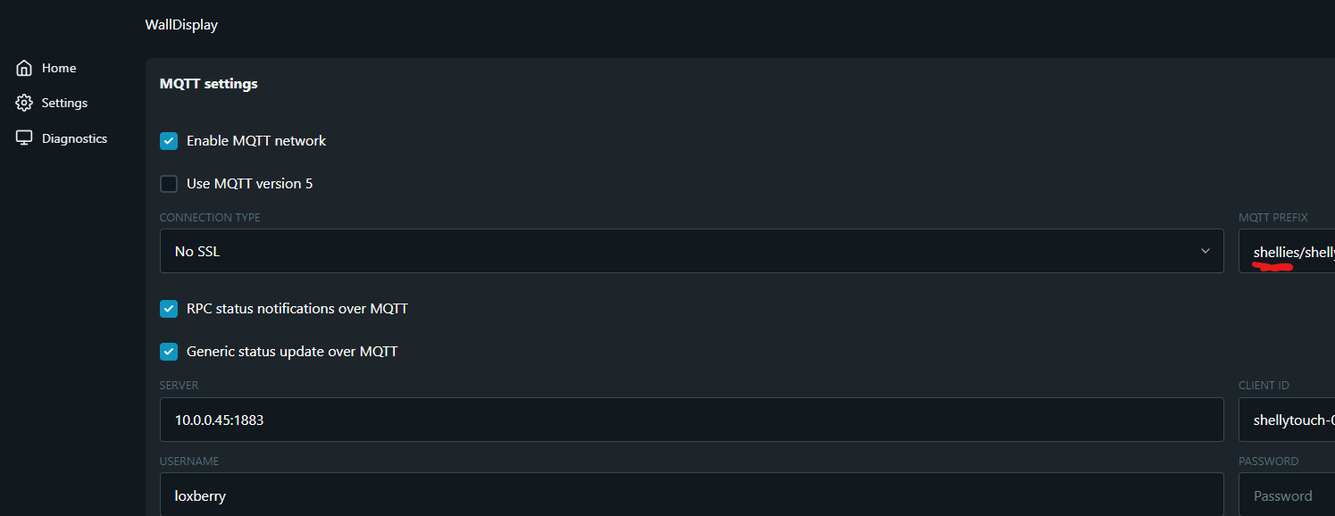

    • 7620
    1. du hast kein TLS also no SSL wählen
    2. du brauchst einen Prefix, MQTT muss ja wissen woher es kommt Bsp.: shelly/wasauchimmer
    3. Wenn der host loxberry ggf nicht aufgelöst wird, dann nutze die IP des Loxberry xxx.xxx.xxx.xxx:1883
    Dann sollte das auch gehen.
      • 4590
Ansichten: 357
Größe: 31,7 KB
      Zuletzt geändert von AlexAn; 07.10.2023, 16:29.

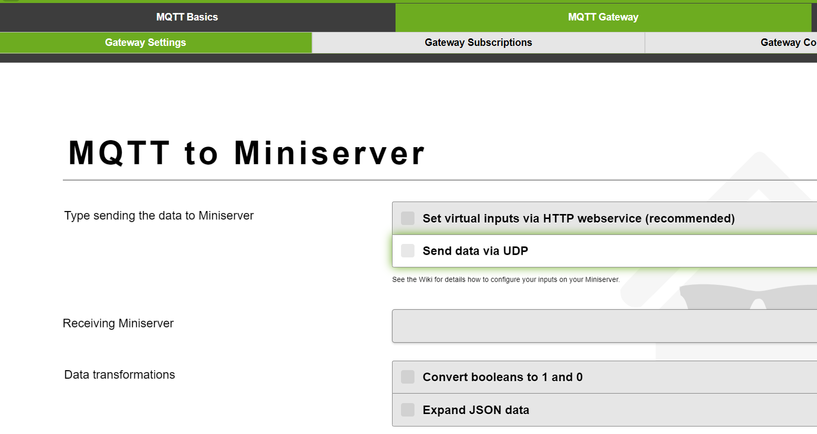

          ​Someone knows how to reset the Loxberry 3.0.0.6 MQTTGateway, back to default​ ? (same like re-install ?)
          I was testing some Subscription Filter Expressions (RegEx). Afterwhich most parts of the web interface did not function anymore:
          As in, the below showed only the Loxberry logo.
          MQTTgateway - Gateway Settings
          Gateway Subscriptions
          Gateway Conversions
          Incoming Overview
          Gateway Transformers
          After I deleted (via console):
          /opt/loxberry/config/system/mqttgateway.json
          The above webinterface functions again.
          But I cannot setup config. The thick boxes are not functioning.
Ansichten: 268
Größe: 27,3 KB
          For the moment I see no other solution than to re-install or revert to a backup.​
