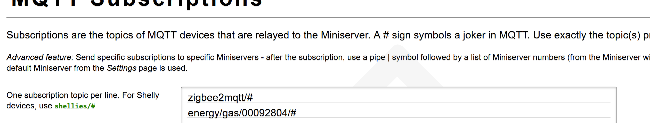

              In Loxone Config habe ich die Sensoren folgendermassen eingebunden:
              Andere Sensoren funktionieren wunderbar - es kann also nicht an meiner MQTT/Loxberry-zu-Loxone Konfiguration liegen:

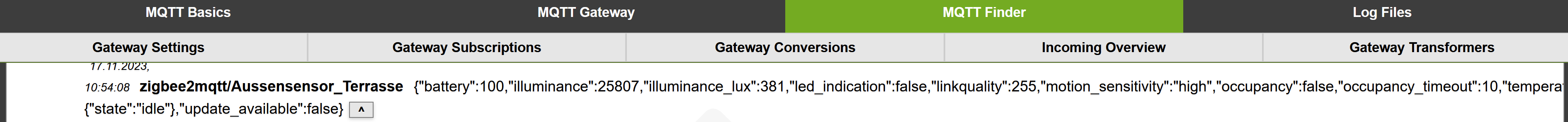

              Im MQTT Explorer wird folgendes angezeigt - also ohne "#" (was ich jetzt gerade noch weniger verstehe, und mich wohl noch mehr zum n00b macht):

              Im MQTT Gateway Config habe ich folgende Forwarder drin:
Ansichten: 429
Größe: 162,1 KB
              Und last but not least, im MQTT Finder (im Loxberry) wird der Sensor auch angezeigt:
Ansichten: 334
Größe: 120,5 KB
