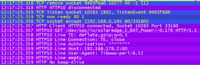

    Beim Konfigurieren des neuen MQTT Servers ist mir aufgefallen, dass ich die Meldung (MQTT Gateway / Incoming Overview) von MQTT --> Loxone nicht mit einem "HTTP 200" quittiert bekomme, sondern nur "Not send so far (cache)"

    Im Loxone bekomme ich jedoch die HTTP-Meldung und kann sie problemlos verarbeiten.

    Ist das auch schon jemanden aufgefallen, oder nur mal wieder ein spezielles Problem bei mir

    Ich glaube, ich hab da irgendeinen Bug bei der Anzeige eingebaut. Ich hab das hier bereits mehrfach gelesen, dass der Status der Anzeige manchmal unrichtig scheint.
    lg Christian

      Hallo Christian
      Ich kann hier gerne beim Bugfixing unterstützen. Musst nur sagen, was du brauchst.
      Bei mir ist jeder meiner MQTT Messages mit einem "Not send so far" beaufschlagt. Daher eigentlich ideal, zum Fehlersuchen
