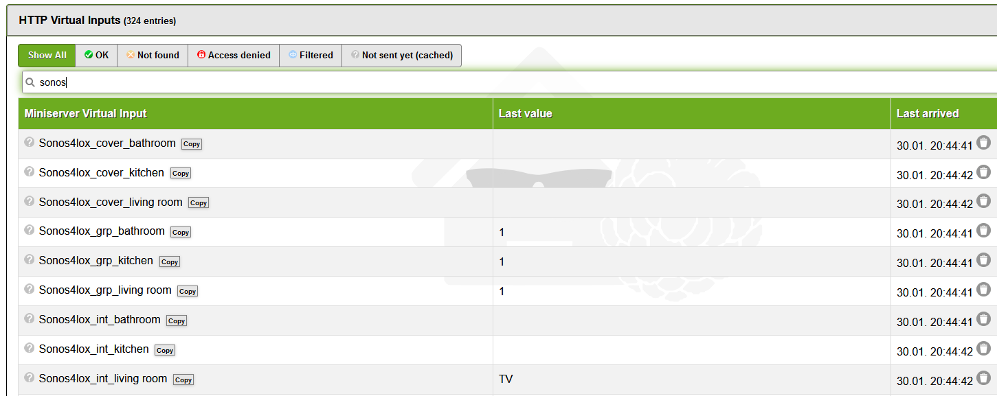

    Nabend zusammen,
    nach stundenlangem rumprobieren muss ich nun doch hier um Hilfe fragen, da ich nicht mehr weiter komme.
    Ich habe von einem LoxBerry V2.x (Raspberry Pi 3) auf einen LoxBerry V3.0 (Neuer Raspberry Pi 4) gewechselt.
    Ich habe soweit alles eingerichtet, wie ich es vorher auch hatte.
    In meiner MQTT Incoming Overview sehe ich alle Inputs meiner Subscriptions mit korrekten Werten. (Alle haben das graue Symbol "Not sent yet (cached)").

    Die Werte kommen nicht in meinem Miniserver an. Andere Daten z.B. von dem Netatmo Plugin kommen im Miniserver an.
    Ich habe bestimmt irgendwo eine Einstellung übersehen, kann jedoch nicht rausfinden welche. Habt ihr Ideen?

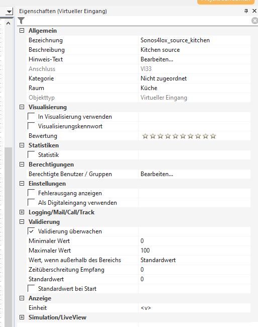

          Also, ich habe es nun genauso gemacht wie es die Anleitung im Wiki beschreibt und es kommen keine Werte an.
          Wenn ich aber anstatt einen Virtuellen Eingang einen Virtuellen Texteingang nehme, dann klappt es. Aber ob das wirklich so richtig ist?

              Virtuelle Eingänge:
Ansichten: 199
Größe: 3,3 KB
Ansichten: 189
Größe: 32,2 KB

                Sollte funktionieren.
                Du hast auch sicher nicht beide gleichzeitig mit gleichem Namen im Programm?

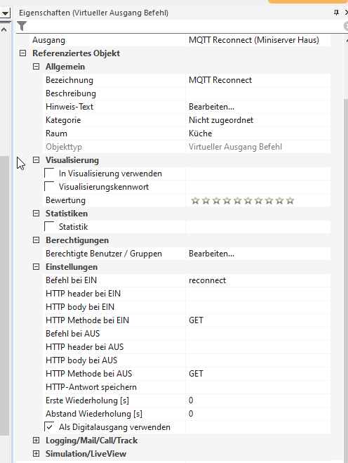

                Also ich habe es eben nochmals probiert. Virtuellen Texteingang gelöscht, Virtuellen Eingang neu angelegt.
                Ebenfalls wie von Prof.Mobilux beschrieben beim Neustart des Miniservers forcieren programmiert.
                Leider keine Besserung. Die Daten kommen nur über die Virtuellen Texteingänge an.
                • neu.bau
                  • 19.06.2018
                  • 42
                  Ich glaube ich habe bei dem Befehl reconnect etwas falsch gemacht. Wenn ich in in den Liveview mit manueller Werteänderung gehe und den virtuellen Ausgang aktiviere passiert nichts. Also die Daten werden dann nicht erneut an den Miniserver gesendet.
Ansichten: 177
Größe: 4,1 KB
Ansichten: 172
Größe: 33,6 KB
                    • 5359
                    Screenshot des virtuellen Ausgangs oben drüber, unter dem der Befehl hängt.

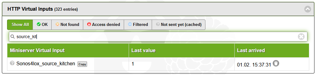

Ansichten: 164
Größe: 20,8 KB
                      Mittlerweile klappt es :-) Ich habe den Fehler selbst gefunden. Hinter dem Port hatte ich leider noch ein Leerzeichen. Ohne klappt es nun. Auch mit den virtuellen Eingängen.
