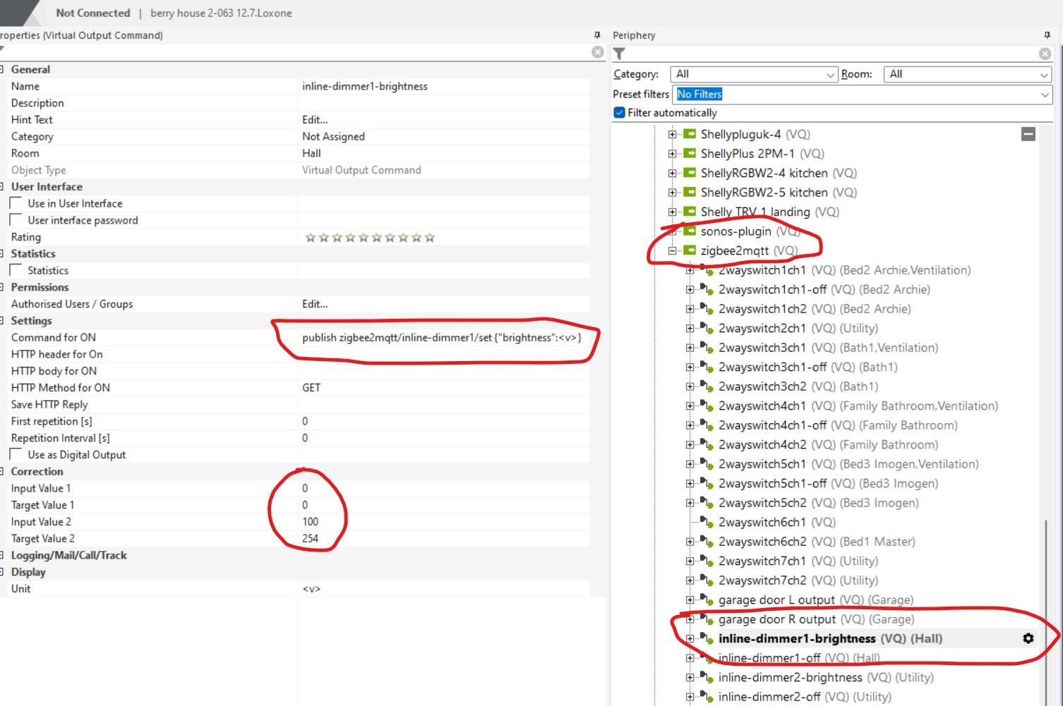

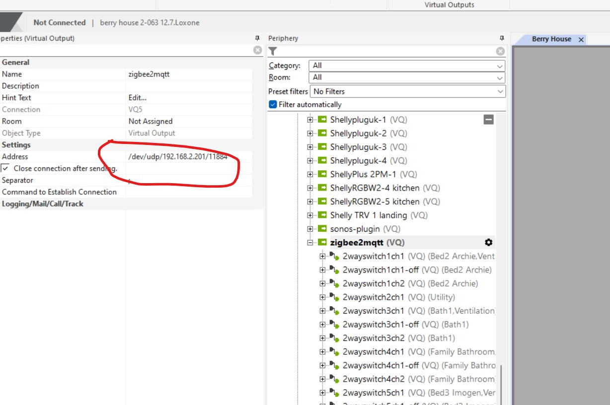

        in loxone use an analog virtual output with the command for on being:
        publish zigbee2mqtt/LED_Gast/set {"brightness":<v>}

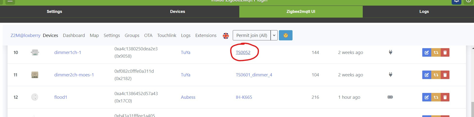

        if you click on the link in the "model" column of the zigbee2mqtt ui it takes you to the web sight showing the possible commands

          you also need to adjust the correction because zigbee dimmers use 0-154 and loxone uses 0-100

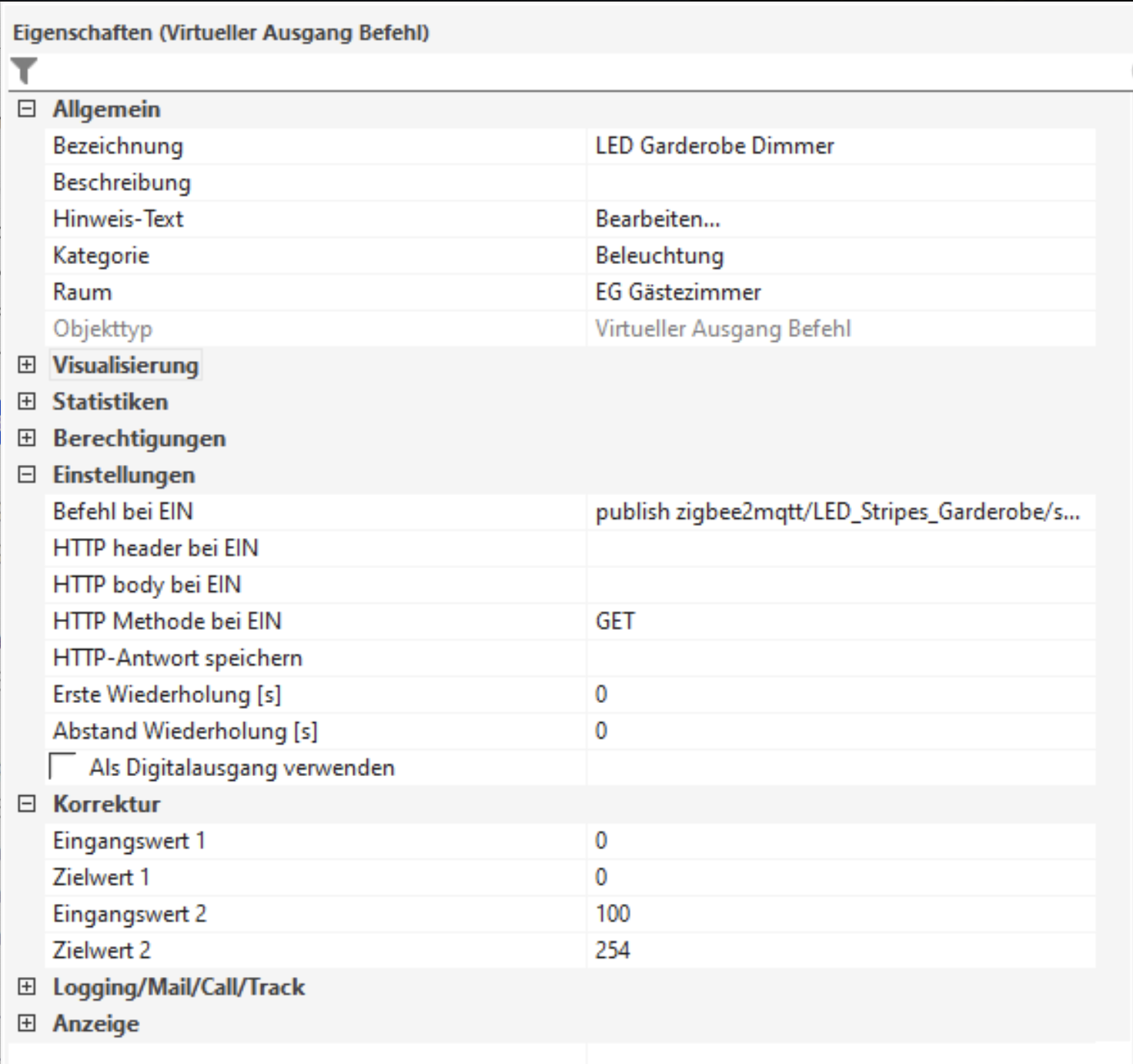

            Das Wichtigste für mich, was ich noch nicht verstanden hatte, war das Kommando mit der Variablen <v>, die ihren Wert im virtuellen Ausgang aus der "Korrektur" übernimmt (eine etwas irreführende Bezeichnung). Dazu muss vorher noch "Als Digitalausgang verwenden" deaktiviert werden.

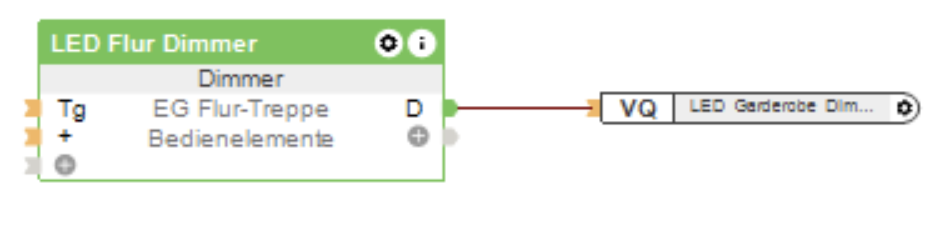

            Und dann kann man einfach eine Verknüpfung mit einem regulären Dimmer machen.
            Es funktioniert jetzt super.
            publish zigbee2mqtt/LED_Stripes_Garderobe/set {"brightness":"<v>"}
