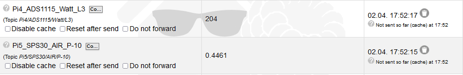

    Frage zu MQTT-Gateway:
    in der Liste der Incoming Overview - http VI erscheint bei allen Einträgen
    ein Fragezeichen (ausser bei denen, wo Do not forward angehakt ist).
    Unter last arrived steht: Not sent so far (cache).
    Alle Daten kommen aber rein und werden auch korrekt an den MS übertragen.
    In den Logfiles zu MQTT Finder started ist alles grün und OK.
    Angehängt habe ich das LOG MQTT Gateway started.
    Hat jemand eine Idee, was ich noch einstellen muß ?
    LG Dieter
    Klicke auf die Grafik für eine vergrößerte Ansicht  Name: grafik.png Ansichten: 0 Größe: 31,6 KB ID: 428445

      Wenn der Wert sich nicht ändert, wird auch nichts gesendet. Steht alles in der Doku

          Machst Du es grün, heißt es … es ist alles grün aber es kommt kein Wert am Miniserver an.
            Es könnte ein Bug sein, den ich durch einen Fix des gleichen Problems eingebaut habe (es ist komisches Verhalten):
            Dort wird nach Integers geprüft. Das hatte ich früher als String-Prüfung ("404" statt 404), und da gab es genau euer Problem. Jetzt prüfe ich auf Integer, und jetzt gibt’s wieder das gleiche Problem.
            Wenn die Werte am MS also ANKOMMEN, und es ist GRAU, dann —> Wurscht (funktioniert ja).
            Wenn die Werte am MS NICHT ankommen, und es ist GRAU, dann —> stimmt die Info wohl, dass es im Cache liegt.
            Das ganze ist eine Anzeige-Sache. Die Funktion des Gateways selbst hat mit der Anzeige nichts zu tun. Wenn LoxBerry einen Wert im Cache hat, wird er nicht nochmal gesendet.

              so ist es, die Anzeigen bleiben Grau aber der Wert wird an den MS weitergeleitet.
