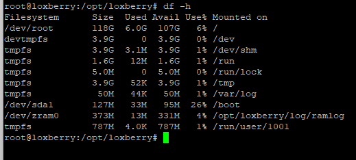

    Wenn er meldet, dass die SSD voll ist, dann ist das zu 99,99999% der Fälle auch so. Es gab mal ein Plugin, was alles mit Logs im Debugmodus vollgeschrieben hat. Keine Ahnung ob das das Zigbee Plugin war.
    Als erstes Selbsttest nochmal ausführen und schauen, ob es noch weitere Probleme gibt: Mein LoxBerry -> Selbsttest
    Dann schauen, ob es sonstige Auffälligkeiten gibt (Speicher voll, CPU ausgelastet, Dateisysteme voll): Mein LoxBerry -> System Information
    Wenn sich bestätigt, dass die SSD voll ist, dann auf die Suche gehen:
    Per Putty einloggen und folgenden Befehl ausführen:
    df -h
    Unter "Mounted On" schau nach dem Root-Dateisystem ("/"). Wenn das voll ist, suchst Du den Verursacher. Dazu zu Root werden und folgenden Befehl ausführen:
    cd /
    du -hs *
    Da suchst Du nach auffällig großen Verzeichnissen. Vermutlich zeigt er Dir "/opt/loxberry" als ziemlich groß (mehrere Gigabyte) an. Dann gehst Du in das Verzeichnis und machst das ganze Spiel nochmal:
    cd /opt/loxberry
    du -hs *
    Nun schaust Du wieder nach auffällig großen Verzeichnissen. Eventuell "log"? Dann weiter:
    cd log
    du -hs *
    Und immer so weiter, bis Du das Verzeichnis identifizierst hast. Dann wieder hier melden und wir sehen weiter.​

          Wo ist denn die Übersicht über die Filesysteme?
          Ich kenne das SSD Module nicht, aber es ist keine Standard Raspi Installation. Ich könnte mir vorstellen, dass Du zwar ne 128GB SSD hast, das Filesystem aber gar nicht auf 128GB vergrößert wurde.
          Völlig logisch und ohne jegliche Emotionen ist für mich: Meldung RootFS voll -> df -h/du -sh

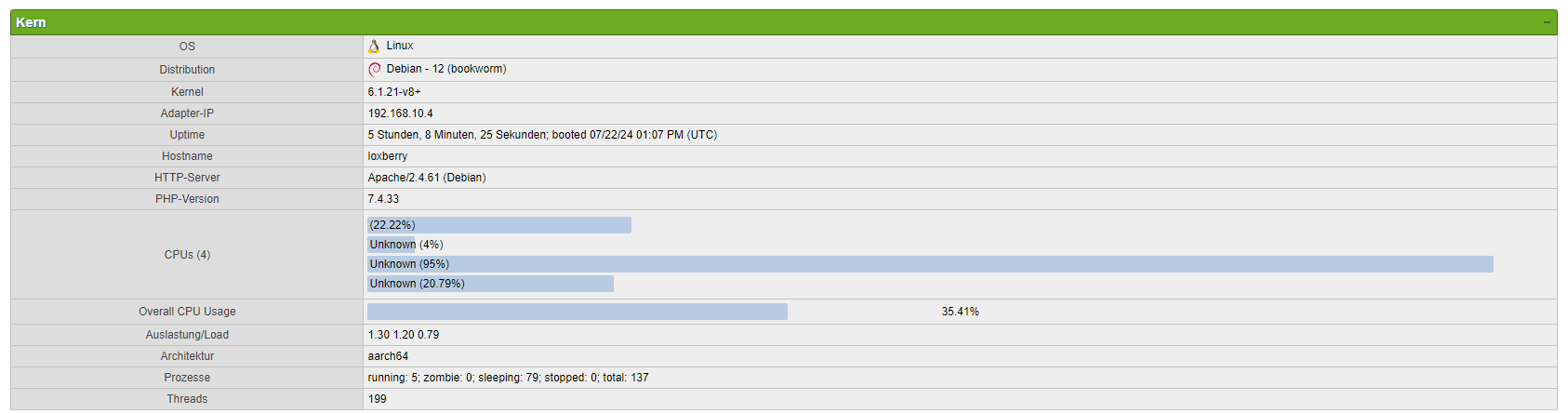

        Was aber etwas seltsam is, is die Anzeige der Threads der CPU.
        Beim Alten stand hier immer "ARMv7"...
        Hier steht einmal nix und 3x unbekannt.

          Das kannst du alles ignorieren. Wichtig ist der Füllgrad des RootFS. Installiere auch Zignee und schaue dann was mit dem RootFS passiert. Siehe meine Beschreibung oben.

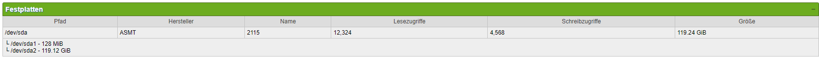

        Installation DIetPI auf die SSD ohne SD oder anderes Zuvor, wird problemlos unterstützt.
        Auch die erweiterung des Filesystems auf max 128GB. Es handelt sich dabei um ein Flash-Speicher. M2 NGFF

ID: 437198Auch beim Selbsttest, bzw ​df -h bleibt das Filesystem bei unter 10% Auslastung.
