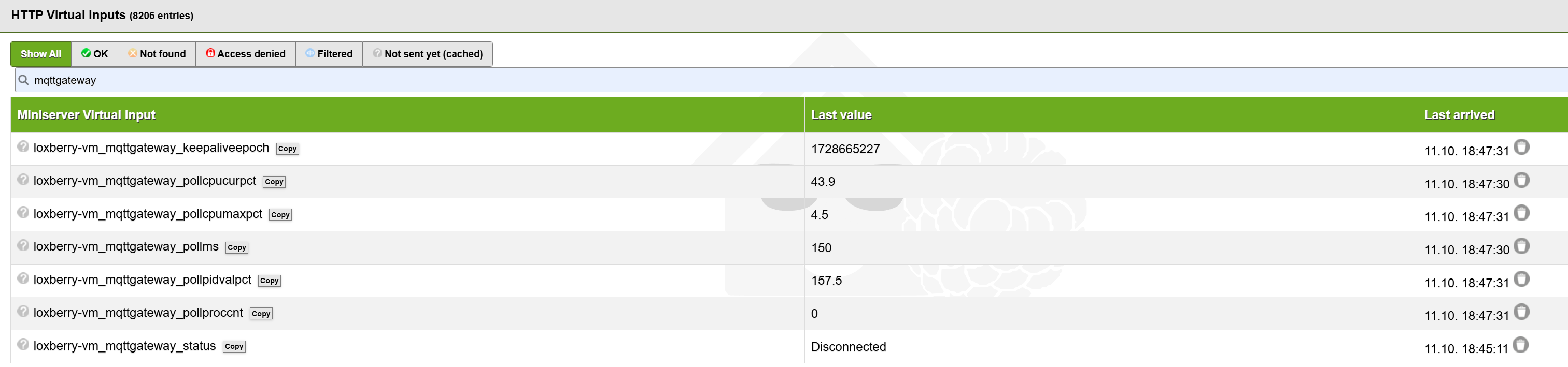

    Ich habe bei meinem Loxberry das Problem dass das MQTT Gateway sehr träge ist.
    LB Version ist 3.0.1.2
    Da ich das Problem schon länger habe, wurde er gestern neu installiert.
    Aber leider auch hier das gleiche Problem.
    Verwendet wird der LB auf ESXi. VM Tools wurden installiert.
    Als virtuelle HW stehen ihm zwei Cores (Xeon E5-2680 v4) und 16GB RAM zur Verfügung.
    Das sollte doch reichen nehme ich an.
    Das Problem ist dass Befehle sehr langsam bis teilweise gar nicht umgesetzt werden.
    Was bei Bewegungsmelder natürlich nicht von Vorteil ist.
    Das Merkwürdige hier ist das im MQTT Finder LOG die Befehle sofort kommen wenn diese statt finden.
    Allerdings in der Incoming Overview erst viel später (von ein paar Sekunden bis zu Minuten) angezeigt werden.
    Und gleich lang dauert es auch bis der Befehl dann verarbeitet und an Loxone gesendet wird.
    So kann ich das einfach nicht mehr nutzen.
    Data Transfer Performance ist auf Fast (Default).
    Die CPU Auslastung von mqttgateway.pl ist hier bei über 40%.
    Und das permanent.
    Klicke auf die Grafik für eine vergrößerte Ansicht  Name: image.png Ansichten: 0 Größe: 107,2 KB ID: 443380
    Die gesamte Systemauslastung ist natürlich nicht so hoch.
    CPU overall liegt bei ca. 24%.
    Ich hoffe ihr könnt mir hier weiterhelfen.

    Was steht denn im Log?
    Wieviele Einträge hast du in der Incoming Overview?
    Wenn du in der Incoming Overview nach mqttgateway filterst, kommen ein paar Statistikwerte. Mach da mal einen Screenshot.

      In der Incoming Overview habe ich ca. 8200 Einträge.
      Wenn er länger läuft sind es maximal 9500.
      Welche Logs brauchst du?

        Also bei der Menge brauchst Du Dich auch über die Last nicht wundern. Du solltest mal Deine Subscriptions überprüfen und nur das eintragen, was Du auch benötigst.
    • Mex
      • 11.10.2018
      • 51
      Das meiste hier ist vom Zigbee2MQTT. Da ich den haken bei "Topic bei MQTT PlugIn registrieren" aktiv hatte. Das habe ich nun geändert. Und ich bin bei etwas über 1500. Ich habe keine Ahnung was hier ein "normaler" Wert ist. Aber die Auslastung ist trotzdem oben. Jetzt ist das meiste von den Shellys. Ca. 45 Stk. Habt ihr hier bei jedem Shelly nur in den Subscriptions stehen was ihr auch braucht? Und das für jeden einzelnen? Oder "shellies/#" eingetragen?
        Die Anzahl der Werte heißt erst mal nichts.
        Last kommt von Werten die extrem oft/schnell im System verarbeitet werden.
        Beispiel: PV-Zähler sekündlich oder ähnliches.
        Such mal ob du viele Werte hast die oft erneuert werden.
        Ich habe auch >1200 Werte im Loxberry, aber keine hohe Last.

          Also leider ist mein Problem nicht behoben.
          Ich bin jetzt bei nur 2238 Werten in der Incoming Overview.
          Wobei diese natürlich nicht pro Sekunde so ankommen.
          Aber ich bin bei der Last schon wieder so hoch oben.
          Was mir noch aufgefallen ist
          Der "mqttgateway_status" geht bei mir anscheinend öfter auf Disconnected.
          Wenn man Zeitgleich einen Selbsttest durchführt ist allerdings alles grün.
          Kann es sein dass die Verbindung irgendwie unterbrochen wird und die ganzen Meldungen gecached werden wodurch die CPU nach oben geht?

          Also ohne Expand Json Data dürfte es "connected" bleiben. Zumindest ist es die letzte Stunde so gewesen. Aber sobald ich den Haken wieder setze bekomme ich nach ein paar Minuten wieder die Meldung "Disconnected".
          Wenn ich das nun umstellen will, wie bekomme ich die Werte dann vom MQTT Gateway in Loxone? Da hier ja nur die Json Datei im MQTT Gateway ist und nicht wie sonst in der Regel eine Zahl. Gibts dazu evtl. wo eine Beschreibung? Die die ich gefunden habe sind alle mit expanded Json Data...
          Falls also wer einen Link für mich hat wäre das super.
          Oder sollte dann von HTTP auf UDP umgestellt werden?
          Aber wird dann mit der normalen text to value conversion noch umgewandelt? Denn ein false oder true wird nicht zu 1 oder 0. Das habe ich getestet.
          Zuletzt geändert von Mex; 13.10.2024, 15:24.

            Ich habe zwar kein Problem mit zu hoher CPU Last, aber nutze immer stärker MQTT und stelle Teile meiner Config von UDP Input und Parsen um. Bei der Nutzung von MQTT für meine easee Wallbox und Tesla Command Plugins fiel mir auf, dass die Abfragen der Geräte sehr viele Elemente liefern, die ich gar nicht benötige:
            Klicke auf die Grafik für eine vergrößerte Ansicht  Name: MQTT - Incoming Overview.png Ansichten: 12 Größe: 617,2 KB ID: 443624
            Es ist ja nicht ungewöhnlich, dass eine einzelne API Abfrage ein JSON mit vielen Werten liefert. Es ist mir auch klar, dass diese vom Loxberry zunächst verarbeitet werden müssen und die Liste der Elemente in der MQTT Incoming Overview Ansicht dadurch nicht kleiner wird.
            Die Elemente, die eine "HTTP 200 OK" Antwort vom MS bekamen, also in der Loxone Config enthalten sind, werden nur bei Änderung gesendet, was die Last gering hält (in meinem kurzen Test wurden die allerdings auch ab und zu gesendet - habe mir den Code und Cachezeiten noch nicht angesehen). Allerdings werden alle Elemente mit der Antwort "HTTP 404 Input not Available" (yet) regelmäßig bzw. viel öfter gesendet. Dies verursacht unnötige Last zwischen Loxberry und MS, insbesondere wenn diese Antwort für 95% der Elemente erfolgt:
            EDIT: Ich habe es gerade noch einmal näher überprüft: die Elemente, die nicht in der Loxone Config sind (und daher mit 404 vom MS beantwortet werden) werden ebenfalls nur bei Änderungen vom Loxberry gesendet. Solange diese sich nicht ändern, ist der Overhead daher gering.
            Klicke auf die Grafik für eine vergrößerte Ansicht  Name: Wireshark - MQTT Communication.png Ansichten: 11 Größe: 619,9 KB ID: 443625
            Man kann zwar händisch den Haken bei "Do not forward" setzen, aber das erfordert viel manuellen Aufwand. Wäre es nicht sinnvoll, die Antwort des MS auszuwerten und eine Kategorie "Suppressed" zu ergänzen, in der alle Elemente mit einer HTTP 404 Antwort aufgenommen werden? Dann würden diese Elemente deutlich weniger Last verursachen und eine Optimierung würde automatisch erfolgen.
            Man hätte allerdings das Problem, dass alle Elemente, die man nachträglich in der Loxone Config ergänzt, natürlich wieder Daten senden sollen. Dies könnte man z.B. über ein Löschen des Caches oder manuellem Ändern eines Hakens bei "Suppressed" lösen, aber ein Neustart des MS beim Installieren einer neuen Config hat ja ein ähnliches Problem, dass die Elemente, die bereits mit HTTP 200 OK an den MS gesendet wurden, nur bei Änderungen gesendet werden und es daher sehr lange dauert, bis wieder passende Werte beim MS angekommen sind. Das ist mir vor kurzem aufgefallen und eine Suche hat die erforderliche Lösung schnell gefunden: Beispiel: Nach einem Miniserver-Neustart das Übermitteln der aktuellen Daten forcieren (Danke an Prof.Mobilux für diese Info). Ich denke, dass es am besten wäre, wenn dieser Reconnect Aufruf alle unterdrückten Elemente einfach wieder aktiviert.
            EDIT: bei sehr vielen Elementen in der MQTT DB könnte es die Last im Netz und auch auf dem MS etwas reduzieren, aber bei einer moderaten Anzahl von Elementen (ich habe einige 100) und nur wenigen Elementen, die sich schnell ändern, bringt es wahrscheinlich nicht viel.

              Mex Ich würd gern mal ein ganzes oder zumindest größeres Log sehen.
              Die JSON Library wird natürlich nicht jedesmal neu geladen, die bleibt im RAM. Man sieht an den Timestamps, wie lange was dauert.
              Disconnects mitten drin sind ungewöhnlich. Ich brauche ein vollständiges Log.
              lg Christian

                Ich kann hier leider kein Log mehr bereit stellen da ich alle Shellys auf UDP umgestellt habe. Somit ist die Last weg. Ich habe alles soweit reduziert dass ich nur mehr ca. 150 Meldungen per MQTT bekomme. Und was ich nachstellen konnte war das Problem weg als ich Expand Json Data deaktiviert habe. Wenn ich jetzt in die Logs sehe, sehe ich nur mehr aktuelle Daten. Und derzeit funktioniert alles ohne Probleme. Ich habe auch keine Disconnects mehr. Das protokolliere ich jetzt in Loxone.
              • 11238
              Das Unterdrücken bei 404 habe ich mal überlegt, aber die meisten kommen schon nicht damit zurecht, dass das Gateway die Daten cached (obwohl das 100x überall steht).
              Da aber die 404er auch gecached sind, sollte das OK sein.
              Die hohe Last bei dem geringen Durchsatz bei euch kann ich mir aktuell auch nicht erklären.
              Stellt mal bei der Performance im Widget höher. Vielleicht kommen die Disconnects davon, dass die Messages nicht schnell genug abgearbeitet werden können. Ein Disconnect löst vom Broker automatisch das Abholen aller gespeicherten Werte aus, was wiederum zu voller Queue führt, deswegen Disconnect, wieder alles abholen,…
              Das wäre eine Erklärung für die Dauerlast.
              Zuletzt geändert von Christian Fenzl; 14.10.2024, 19:16.

                Beim easee Plugin ändern sich bei einem Ladevorgang relativ häufig sehr viele Elemente, z.B. Spannungen und Stromstärken auf den einzelnen Phasen (mit Nachkommastellen), die ich gar nicht im MS abfrage. Daher kam wahrscheinlich meine anfängliche Vermutung, weil diese Elemente sehr häufig im Wireshark Dump auftauchten.
                Ich setze mal manuell den Haken bei "do not forward" für alle nicht verwendeten Elemente, was das Problem lösen sollte. Vielleicht wäre ein Button sinnvoll, der diesen Haken bei allen *angezeigten* Elementen setzt (evtl. noch ein 2. Button der den Haken löscht). Dann müsste man nur den Filter auf "Not found" setzen und könnte dann mit einem Button das Weiterleiten für alle nicht verwendeten Elemente blockieren.
                Die Anpassungen im Code wären sicherlich einfacher, aber es gibt dann sicherlich einige User, die nachfragen, warum bestimmte Werte nicht an den MS gesendet werden und sich nicht erinnern, dass sie den Button vorher mal gedrückt hatten. ;-) Man kann es wahrscheinlich nicht jedem recht machen.
