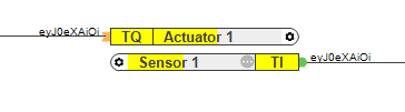

      Wenn Sie einen Gen1 Miniserver haben, ist der EIB/KNX Text Actuator über Neustarts hinweg remanent. Möglicherweise die Gen2 mit KNX-Erweiterung, aber ich habe keinen zum Testen.
      Der Aktor und der Sensor unten senden an sich selbst. Aktor EIB Adresse 14/1/1. Sensor EIB Adresse ist 14/1/1.
      Der Text des Sensors ist remanent. Nicht der Aktor.
