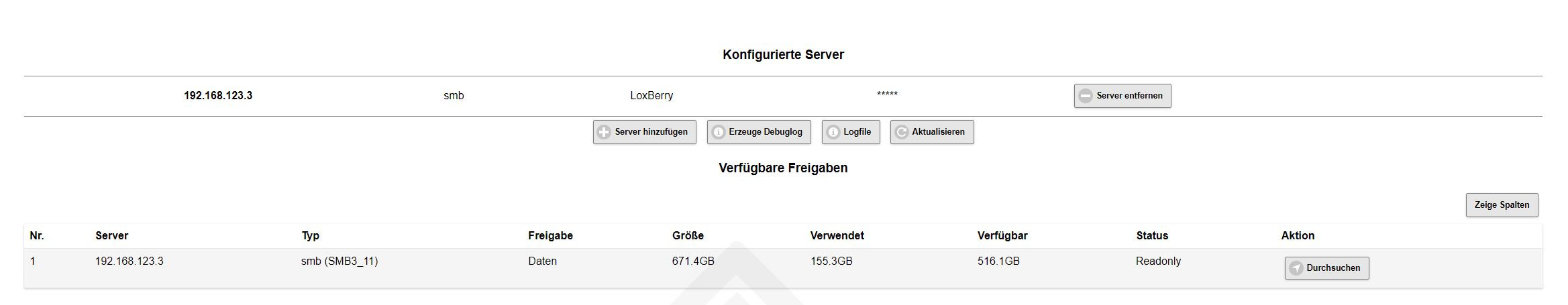

    Hallo liebes LoxBerry-Team,
    ich komme einfach nicht dahinter, warum die Freigabe auf meinem NAS immer als "read only" angezeigt wird.
    Dadurch kann ich im Backup-Widget und auch im Miniserver-Backup-Plugin vermutlich dieses Verzeichnis nicht als Pfad auswählen.
    Über die Aktion "durchsuchen" kann ich Ordner anlegen und auch löschen. Würde für mich heißen, dass der verwendete Benutzer auf meinem NAS die passenden Rechte hat.
    Debug-Log hätte ich angehängt...
    Vielleicht könnte da mal ein Wissender einen Blick drauf werfen
    Besten Dank im Voraus!

    Wir prüfen mittels „touch“, ob wir ein File anlegen können. Logge dich per ssh ein und gebe als User „loxberry“ mal folgenden Befehl ein:
    touch /opt/loxberry/system/storage/smb/192.168.123.3/Backup/check_loxberry_rw_state_manual.tmp
    Prüfe danach ob die Datei existiert.

        Hi Prof.Mobilux,
        Im Ordner "Backup" hat der LoxBerry keine Rechte, ich möchte aber ohnehin den Ordner "Daten" verwenden.
        Daher:
        touch /opt/loxberry/system/storage/smb/192.168.123.3/Backup/check_loxberry_rw_state_manual.tmp --> klappt nicht
        touch /opt/loxberry/system/storage/smb/192.168.123.3/Daten/check_loxberry_rw_state_manual.tmp --> klappt nicht, weil Schreibrecht erst eine Ordner-Ebene tiefer
          Dann ist klar warum das nicht geht. Das musst Du auf Deinem NAS lösen - entweder separate Freigabe einrichten einen Ordner tiefer oder dem User Schreibrechte auf oberster Ebene geben. Wir prüfen nicht jeden Ordner auf jeder einzelnen Ebene - das ist unüberschaubar. Wenn bei uns auf oberster Ebene keine Schreibrechte, dann "ReadOnly".
