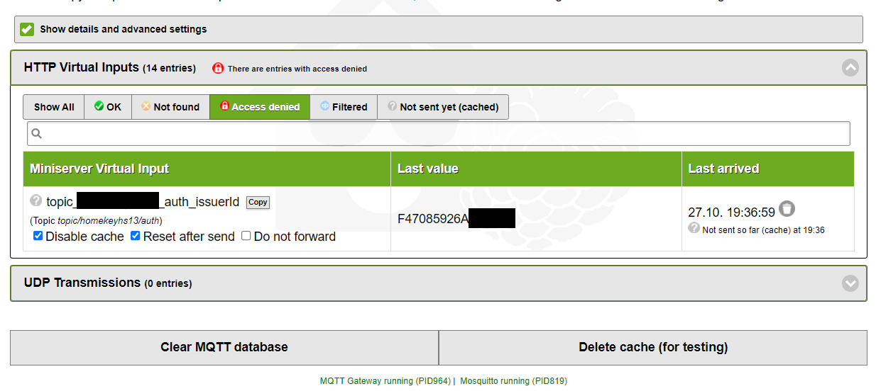

    Hey Loxforum,
    ich stehe gerade vor einem kleinen Rätsel, da bei mir öfters Daten im "Access denied" landen.
    Scheinbar muss es irgendwie am JSON Inhalt liegen, da einige Nachrichten vom gleichen Typ durchgehen und andere geblockt werden. Es scheint also nicht an der Nachricht selber zu liegen, sondern am "last value".
    Einige values mag er, andere nicht. Ich erkenne da aber auch nicht wirklich einen Unterschied. Die Länge ist ebenfalls gleich.
    Auch die Log hilft mir nicht wirklich weiter.
    Dort sehe ich alles korrekt und auch "send to MS 1" kann ich dort entnehmen.
    Trotzdem kommt beim Miniserver nichts an.
    13:17:05.575 <OK> MQTT IN: topic/***********/auth: {"endpointId":"5432F*******","homekey":true,"issuerId":"F47085926*******","readerId":"FB15361FE*******"}
    13:17:05.575   Expanding json message
    13:17:05.575     topic/***********/auth/endpointId = 5432F*******
    13:17:05.575     topic/***********/auth/readerId = FB15361FE*******
    13:17:05.575     topic/***********/auth/homekey = 1
    13:17:05.575     topic/***********/auth/issuerId = F47085926*******
    13:17:05.575    topic/***********/auth/endpointId is non-cached
    13:17:05.575    topic/***********/auth/issuerId is non-cached
    13:17:05.575    topic/***********/auth/homekey is non-cached
    13:17:05.575    topic/***********/auth/readerId is cached
    13:17:05.576     topic/***********/auth/# matches topic/***********/auth, send to MS 1
    13:17:05.576      HTTP: Preparing input topic_***********_auth_readerId (using cache): FB15361FE*******
    13:17:05.576       HTTP: Preparing input topic_***********_auth_homekey (noncached): 1
    13:17:05.576       HTTP: Preparing input topic_***********_auth_issuerId (noncached): F47085926*******
    13:17:05.576       HTTP: Preparing input topic_***********_auth_endpointId (noncached): 5432F*******
    13:17:05.594       HTTP: Sending reset-after-send values (delay 13 ms)
    (Sterne sind Anonymisierung)

      Danke für die Info. Es scheint aber nicht nur ein Anzeigefehler zu sein, sondern die Werte kommen auch wirklich nicht an. Loxone löst bei diesen Werten wirklich keine Aktion aus.
      Wirkt so als würde Loxone den Wert verweigern. Die Values sind aber realtiv identisch, weshalb ich mir nicht erklären kann wieso.

        Ich hoffe ich habe da nichts überlesen, aber es ist weder ein Anzeige Fehler, da der Wert wirklich nicht in Loxone ankommen.
        Noch ist es ein Problem mit dem Cache, da dieser laut Screenshot deaktiviert ist.
