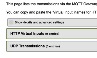

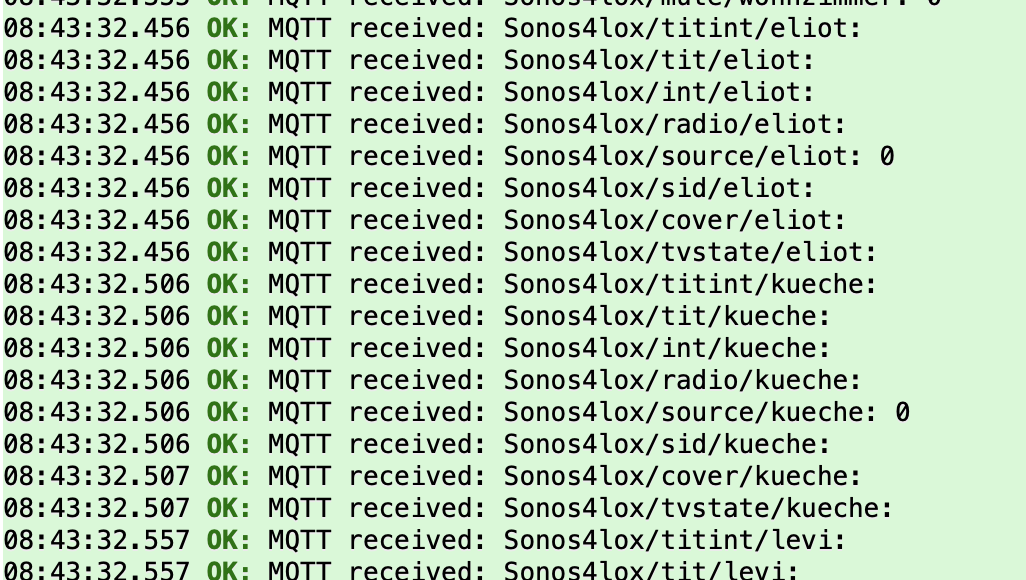

    Im Moment und ich kann ich kann nicht genau sagen, seit wann dies so ist, dass die Daten nicht mehr verarbeitet werden. LB 3.0.1.2 mit SONOS Plugin 5.8.0.
    Im Log kommen die Daten an:

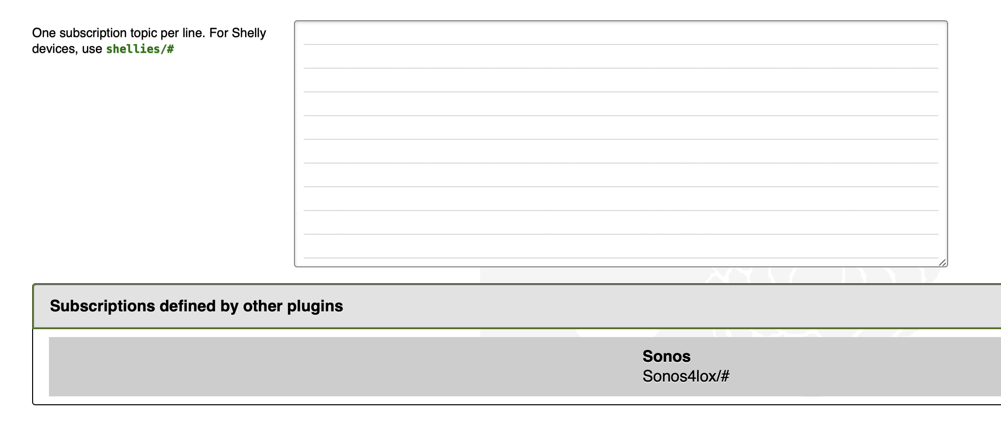

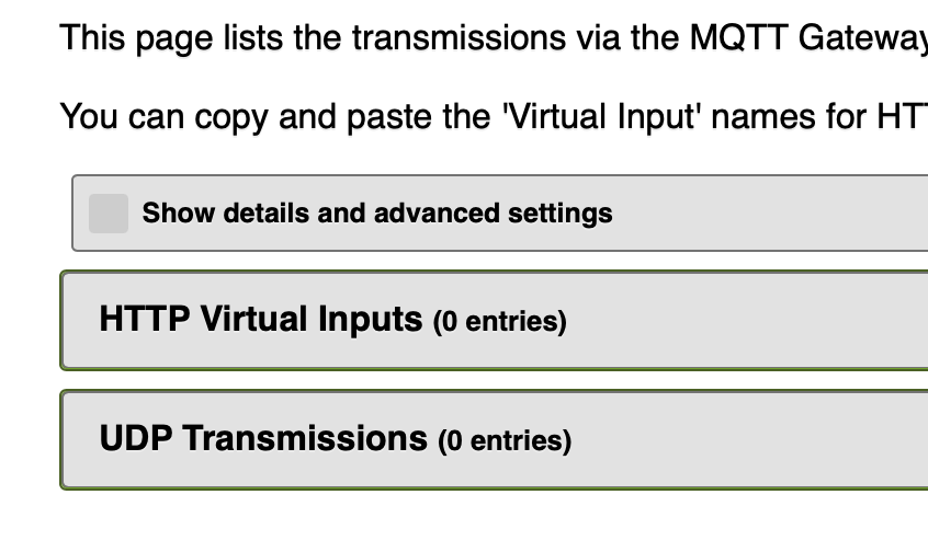

    Aber im Loxberry sieht es aber so aus:

    Woran kann das liegen?
    • 6357
    Du hast lt. Screen keine einzige Subscription. Dann kann da auch nichts verarbeitet werden

      Die MQTT Subscriptions sind Schuld da diese nicht mehr greifen. Nach dem Speichern und neu laden sind diese weg. Aber warum nur? Kann ich diese auch in einer Config Datei erfassen?
