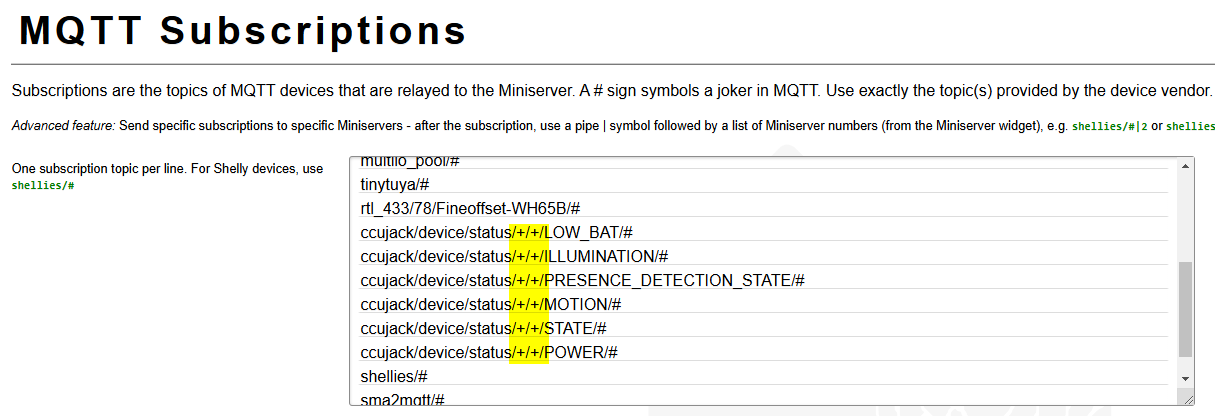

        Du hast zwei Möglichkeiten, je nach Datenstruktur des Topics nutze ich das eine oder das andere:
        Subscriptions:
        Das sind normale MQTT Platzhaölter/Wildcards, die man hier nutzen kann: https://www.hivemq.com/blog/mqtt-ess...est-practices/

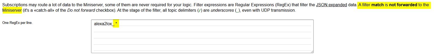

        Oder "echte Regexe" - die werden dann nicht an den Miniserver geforwarded. Bin mir gerade unsicher, ob sie dennoch in der Incoming Overview auftauschen (könnte sein) - das würde Dir dann nicht direkt helfen, aber den Miniserver entlasten.
        Zu regexen (extrem mächtig, aber komliziert) gibt es Doku wie Sand am Meer, Einstieg z. B. https://wiki.selfhtml.org/wiki/Regul%C3%A4rer_Ausdruck

          Die Regex' filtern nur zum Miniserver, werden aber von der Incoming Overview aufbereitet als „Filtered by RegEx“. Das heißt, es steht trotzdem im JSON.
          Hast du die Performanceprobleme auch noch, wenn du einen Filter im UI gesetzt hast?
          Wenn ja, müsste man das UI komplett umbauen, weil es derzeit nicht vorgesehen ist, nur Teile der Daten vom Server zu laden. Der Ui-Filter ist Clientbasiert und nimmt immer alle Daten vom Server entgegen.
          Sprich: Die Performanceprobleme kommen entweder vom Aufbereiten, oder vom Anzeigen. Zweiteres lässt sich leichter korrigieren, während für ersteres viel mehr umzubauen wäre.
