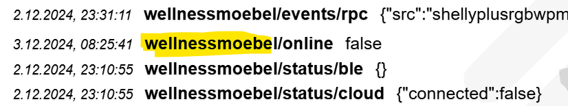

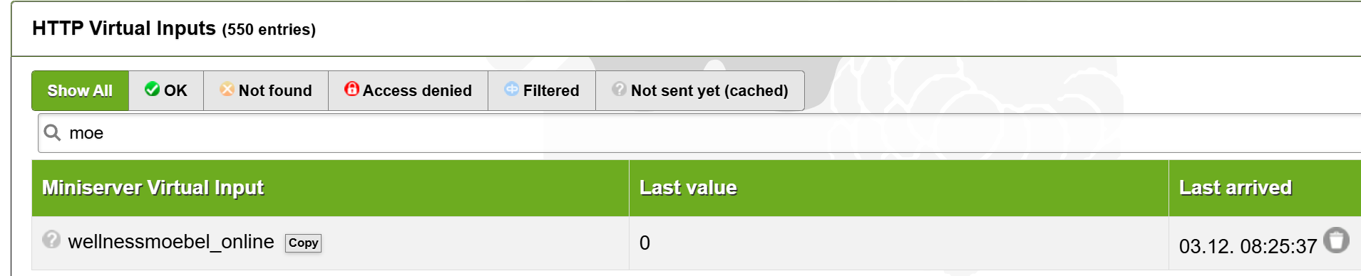

    ich nutze den MQTT BRoker mit einigen Produkten erfolgreich seit Jahren untern anderem Auch mit einigen Shellies. Jetzt kam ein neuer dazu (Plus RGBW PM), der mr jedoch keine Daten in "Incoming" anzeigt.
    Im Finder sehe ich ich jedoch Infos über den Shellie (sie aktualisieren sich aber nicht immer - ich weiß nicht, wie oft das ein Update kommen müsste)
Ansichten: 220
Größe: 90,0 KB
Ansichten: 212
Größe: 51,8 KB
    Was auffällt: Der neue Shellie meldet sich NICHT mit shellie/MQTT-Prefix - sondern direkt mit MQTT Prefix. Aber auch das habe ich mal abonniert, und bekam dann nur einen einzigen Eintrag:

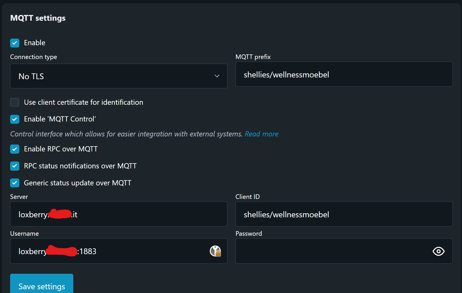

    Beim Topic Prefix im Shelly das shellies/ davor schreiben.
    Unten „Generic status update“ aufdrehen.
    lg Christian
      • 4590
      Es ist wie Christian schreibt: ab Gen2 muss das shellies hinzugefügt werden wenn man alle Shellies in einem Topf haben möchte.

      Hat leider nicht geholfen ..

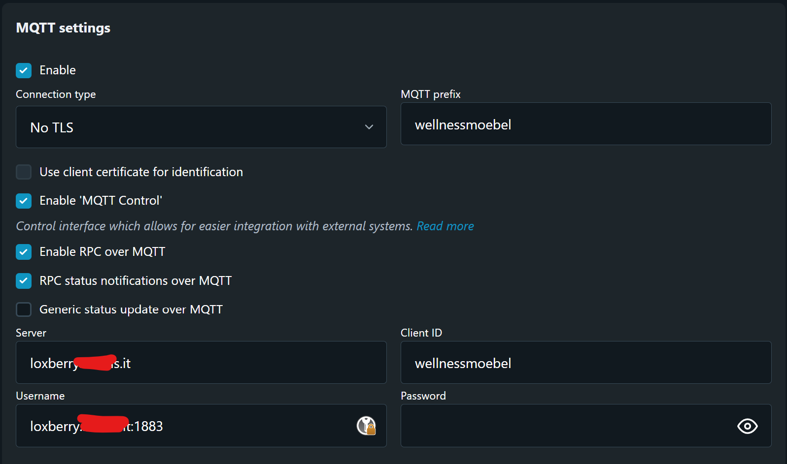

          • ThePhantom79
            • 27.10.2015
            • 253
            Es geht jetzt . Fehler saß vor dem Bildschirm ... beim 50. versuchen und neu eintragen habe ich im Feld "User" den Hostnamen inkl Port eingetragen (siehe Screenshot) anstatt des Benutzers ...
