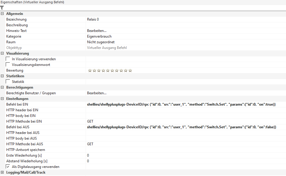

    Du brauchst für jede Shelly einen UDP Port wo der Datenstream im MS zerlegt wird.
    • Aefirefly
      • 11.01.2019
      • 141
      Anders geht's nicht mehr? Nur über den UDP?
        • 4444
        brauchst dir nur den Befehl für die Plug anpassen:

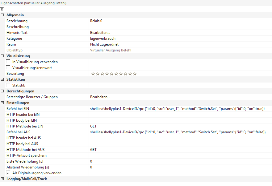

        Habe ich gelesen, leider schaut es bei mir anders aus. Habe keine plug sondern das Relais plus 1
          • 4444
          Wenn die Shelly jungfräulich ist:
          shellyplus1-ShellyID/rpc {"id":0, "src":"user_1", "method":"Switch.Set", "params":{"id":0, "on":true}}
          shellyplus1-ShellyID/rpc {"id":0, "src":"user_1", "method":"Switch.Set", "params":{"id":0, "on":false}}
          Falls das nicht klappt dann nutz doch den einfacheren http zum Schalten!

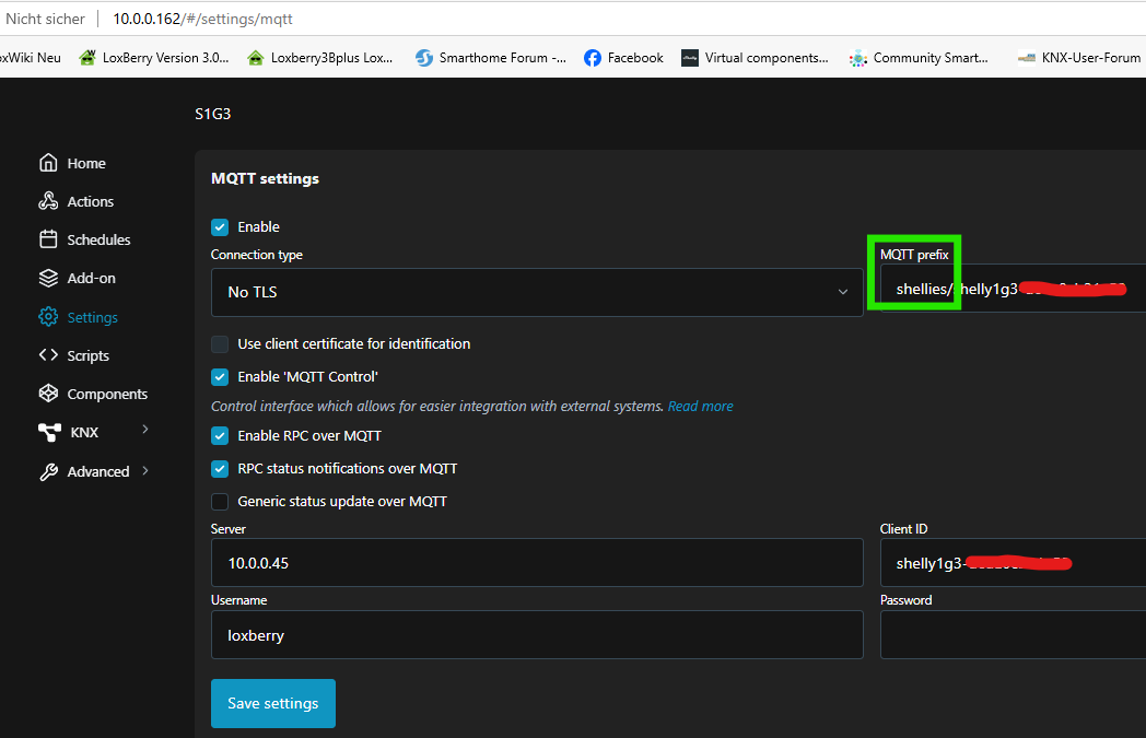

            OK du brauchst nur die Eingänge
            Wird vermutlich der Klassiker sein:
Ansichten: 67
Größe: 53,6 KB
